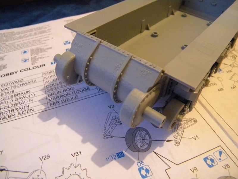

Dans cette boite,pas de chichis,de Pe à rallonge ou de multitude de rabiot ou d'options.
Meme si deux sortes de galets sont présents,un peu de pe(garde-boue,protections de phare,porte-bidons.) l'ensemble est agréable et la gravure assez fine.
Il y a,comme d'habitude,des erreurs dans la notice (crochet de remorquage à l'envers par exemple) et il faudra etre attentif lors de l'assemblage.

En soignant le collage,le train de roulement est laissé mobile.Il faut faire attention au collage de la roue tendeuse.Il n'y a pas de détrompeur et l'axe de celle-ci est excentré,ce qui jouera sur la tension de la chenille,donc,de l'aspect final du char.

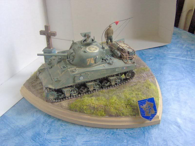

Celui-là oui,moyennant quelques modifications mineures.C'est d'ailleurs le second que je monte,le premier était aux couleurs Françaises,le Bigorre,2 eme DB.

Salut Pat, à mon avis, comme l'a signalé David, il faut déjà bien veiller à l'ajustement de la roue tendeuse.

Pour avoir monté plusieurs sherman avec des chenilles DS je dirais qu'elles ne sont pas forcément trop grandes. La roue tendeuse arrière est modulable grace à une pièce intermédiaire qui permet en la tournant de placer l'axe plus vers l'arière. Au début je n'avais pas vu ce détail mais à force d'habitude je règle cette pièce de façon à ce que la roue tendeuse soit la plus en arrière possible et les chenilles DS s'adaptent parfaitement.

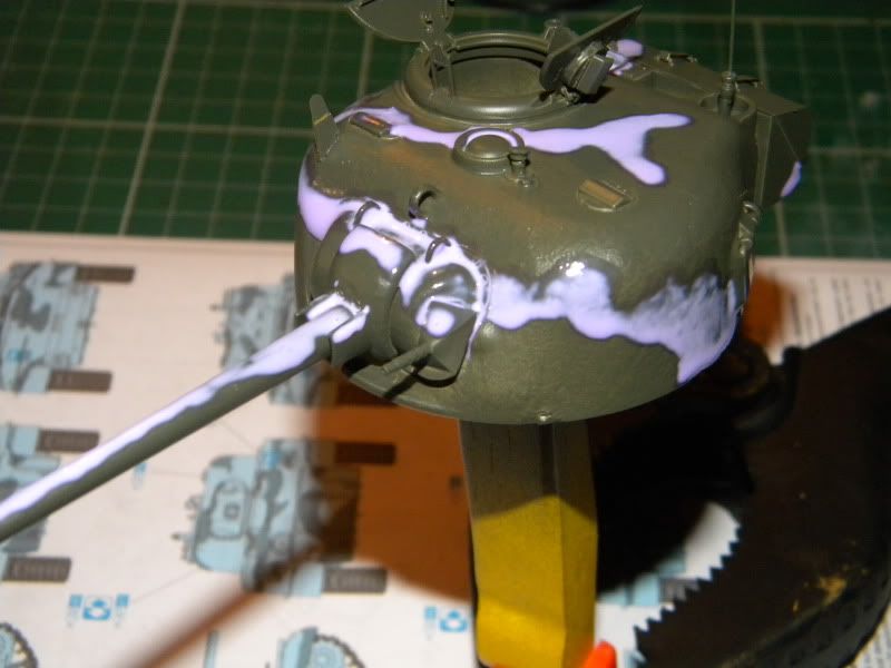

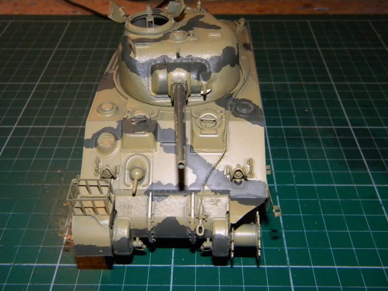

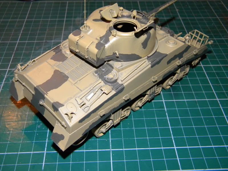

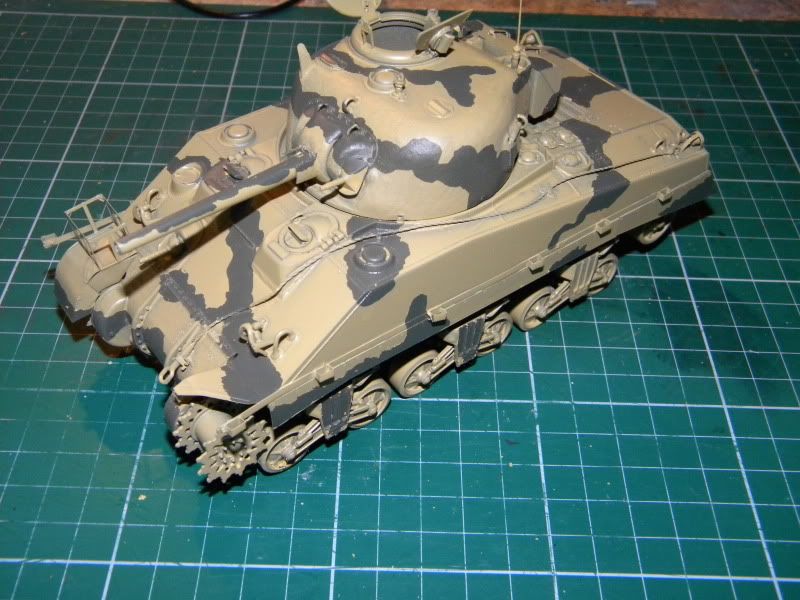

Voiçi la suite avec la peinture,à la bombe et masquage au maskol........
