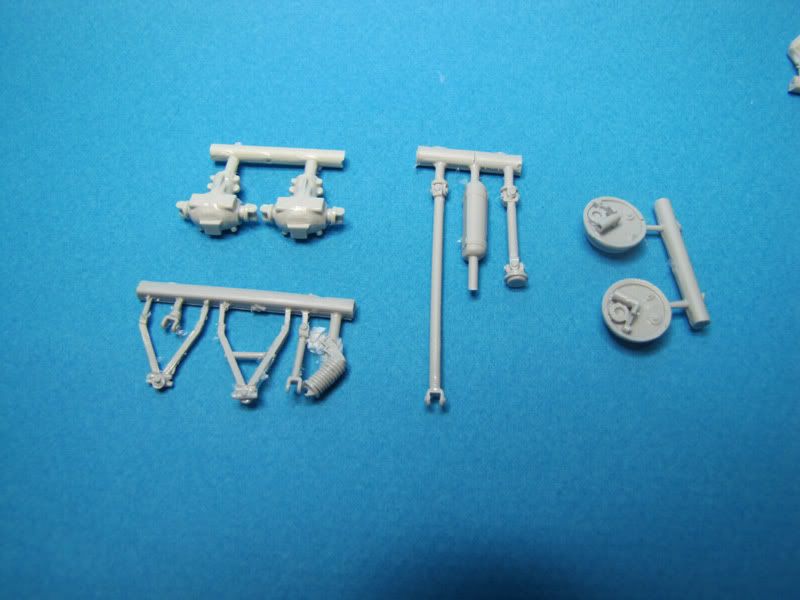

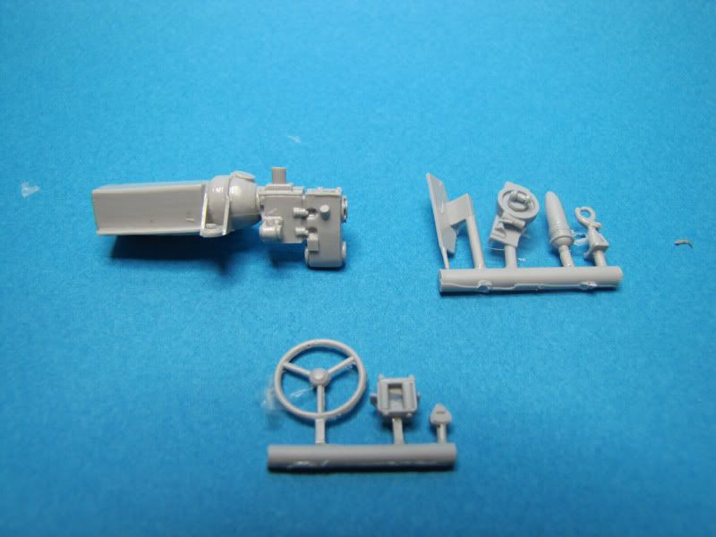

On va commencer par le châssis et des parties de la transmission.
Le châssis est très bien détaillé compte tenu de l'échelle, la transmission et les suspensions bien reproduites.
La carrosserie très bien moulée, quelques petites bulles, mais rien d'inquiétant.

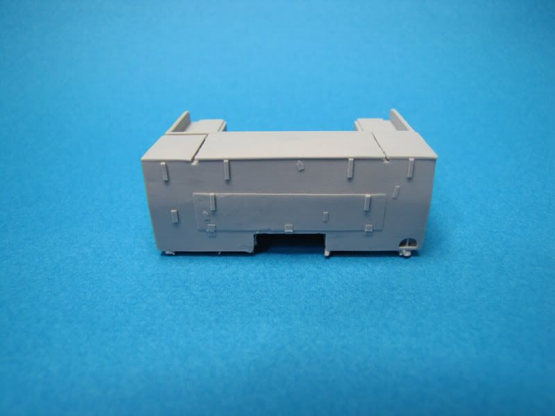

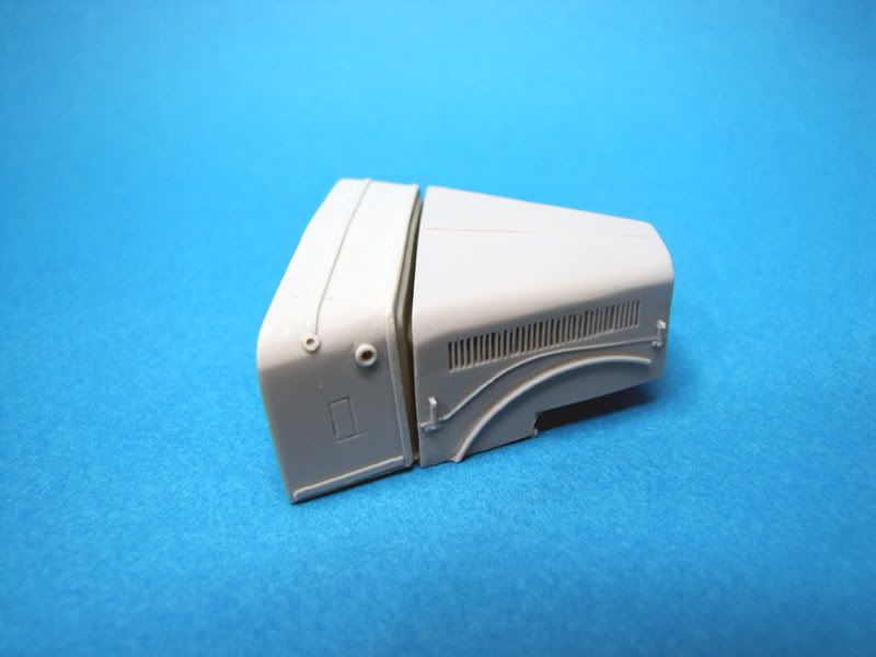

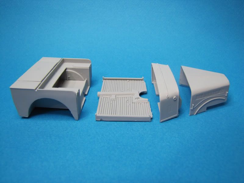

Elle est séparée en 4 éléments Capot, Auvent, Plancher, et Caisse arrière.
La Caisse
L'Auvent et le Capot (du bon modèle pour 1940, le nombre de crevées est bon). manque peut-être un petit bossage sur le capot, à vérifier.
Après des assemblages à blanc, sans ébavurages, le tout se présente globalement bien, peu ou pas de mastic à prévoir.
On verra ça au montage, si je suis toujours du même avis.

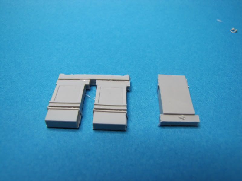

Les Caissons (4)

Le réservoir et les accessoires et éléments divers

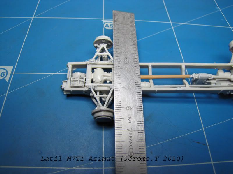

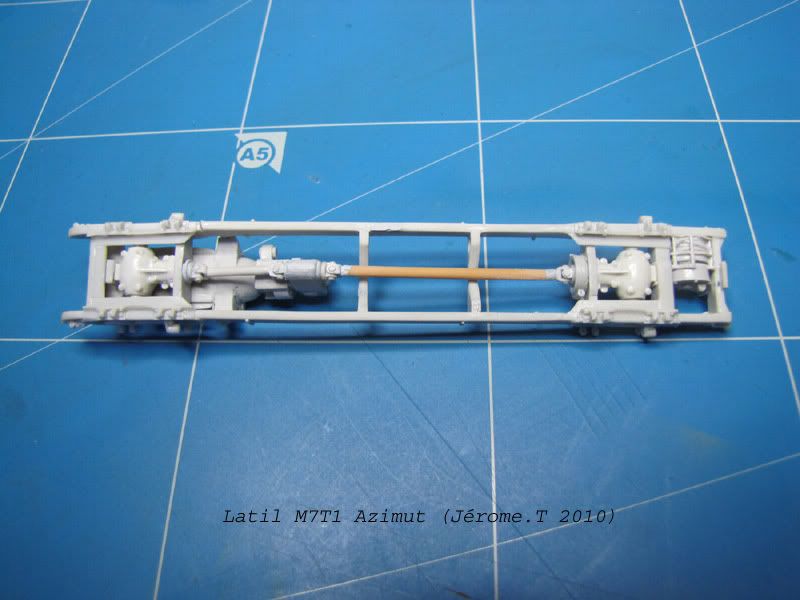

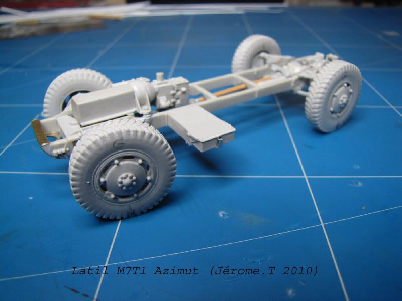

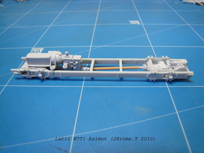

On passe à l'arrière, avec le treuil, et son guide, le différentiel, une traverse, et le crochet d'attelage. Je n'ai pas collé le crochet, et le guide du treuil, trop fragiles pour être placés maintenant.
Le montage n'appelle pas de commentaires particulier. Ca se monte tout seul, un régal.
L'arbre est trop court de 2mm, j'ai du le remplacer par de la tige plastique.
La déformation du châssis vient du grand angle de l'appareil, c'est pas un défaut du kit... :93:
Bon, j'y retourne... Tant que je suis chaud
A suivre
Amicalement

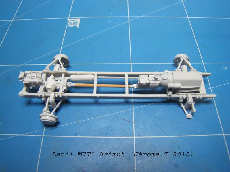

Bon trêves de plaisanterie, on continue sur le kit... Je comptais finir le train de roulement avant de poster de nouveau, mais je pense qu'il est bon de le faire maintenant.
Déjà première désillusion, un longeron a cassé net à l'arrière du support de train avant gauche. En cause 2 belles bulles qui n'apparaissaient pas à la surface de la résine. Vu la forme du châssis et des traverses, pas possible d'envisager de le renforcer en le perçant et en y insérant une tige. Je risquais de casser le reste du châssis. Je n'ai pas eu d'autre solution que de greffer un carré de carte plastique sur sa face interne pour renforcer le collage.
J'ai collé le silencieux d'échappement, après avoir percé la sortie du tube. Il faut penser à ajouter le tube situé en amont... vu que Azimut nous propose un demi échappement...

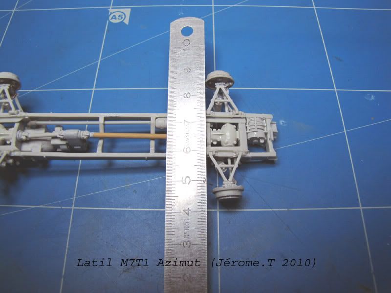

J'ai ensuite attaqué les trains. Il faut en premier lieu aligner horizontalement les triangles inférieurs. Ensuite, on positionne les ensembles ressorts/supports. Il faut veiller à poncer en biais la zone à coller. Les ressorts ne sont pas verticaux, mais ont un léger angle.
Comme à mon habitude, je travaille par côté. J'ai commencé par l'avant gauche. Ayant dans l'idée de braquer un peu les roues avant, j'ai sommairement détaillé le système de freinage. Rajout du système de direction en profilé rond de 0,5mm comme précisé sur la notice.
L'arrière gauche suit son cours normalement, faut juste veiller à l'assemblage qui n'est pas un modèle du genre.
Par contre, c'est en passant sur l'arrière droit que ça commence à poser de gros problèmes. .
Vous voyez ?
Non, vous voyez pas... Ca se voit pas bien d'ailleurs.
Et là ? Vous voyez ? :93:
Ca ne se voit pas très bien à l'oeil nu. Mais en montant l'ensemble, ça saute aux yeux. En fait, il y a un décalage au niveau des supports de train arrière. La souplesse de la résine des triangles en rajoute d'ailleurs, puisqu'ils se déforment pour trouver "leur" place .
En ce qui concerne les triangles, il vaut mieux, les poncer une fois mis en place. Ca évitera la casse, ils sont vraiment très fragiles. J'ai d'ailleurs encore du nettoyage à faire dessus.
Je vais essayer de trouver une solution. L'idéal serait de revoir les supports de train arrière, et de refaire les triangles. Je vais voir si je m'en tiens à ça, ou si j'opte pour la solution de facilité. :nul:

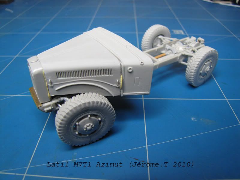

Après un démontage des triangles arrière, plus ou moins sans casse. J'ai décidé de raccourcir un peu un des côtés de chaque triangle et de déplacer le renfort (situé sur le triangle inférieur). Cela à pour effet de décaler un peu leur axe. Bon, je sais, c'est du bricolage... Je ne me sentais pas de tout refaire. Je sais... C'est pas bien, mais c'est efficace. Enfin, visuellement...

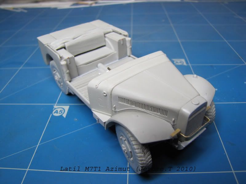

Petit essai à blanc histoire de se rassurer pour la suite. A part un ajustement auvent/capot à prévoir, tout à l'air de se présenter pour le mieux.
Vous n'aurez pas de photos de l'ensemble sur ses roues, la patafix n'ayant pas voulu jouer le jeu.

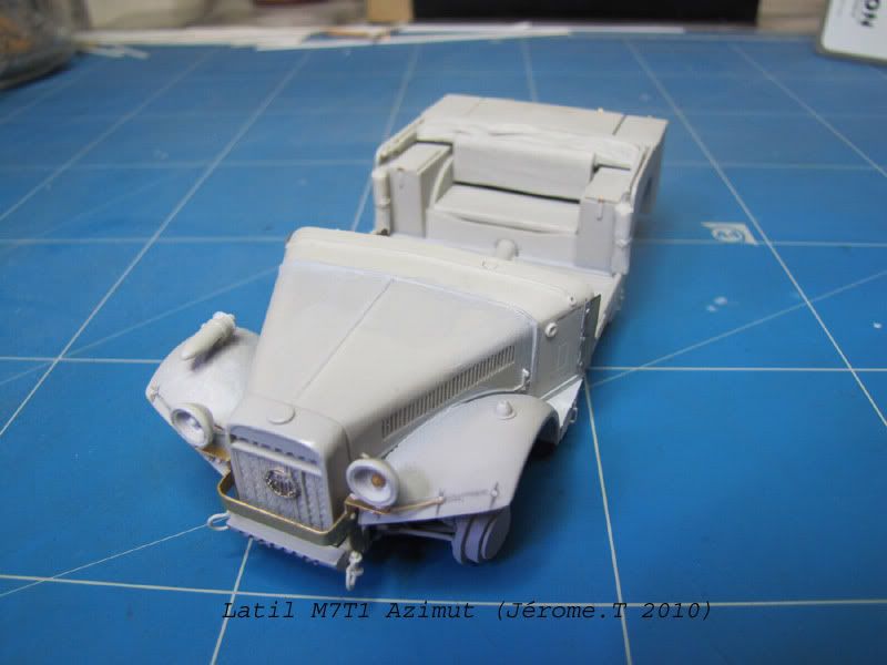

La plaque avant, fournie en photo-découpe, est un peu épaisse. Azimut préconise de la mettre en forme directement sur le châssis.
A vos risques et périls, pour ma part, j'ai utilisé un gros crayon pastel pour le cintrer, puis un peu d'huile de coude pour l'ajustage. Il conviendra de mastiquer le raccord plaque/châssis.
J'ai continué le détaillage du train avant, avec la pose de limiteurs de débattement sur les triangles (en étiré)... C'est le petit câble qui part du triangle inférieur jusqu'au support de triangle supérieur. J'en ai pas fait de photos, mais on le voit sur certaines.
J'ai ajouté sur le treuil, un petit bout de câble torsadé.
Puis j'ai attaqué les caisses à chaînes. Il faut rajouter sur le haut de la caisse une bande de CP, correspondant au support de caisse. La photo-découpe du système d'ouverture est, en plus d'être trop épaisse, trop longue.
J'en ai donc refait un, qui malgré ses 1mm de large me semble énorme sur les photos... Je pense que je vais le revoir en affinant la pièce.
Quelques vues du kit de nouveau sur ses roues (patafix)
A suivre... Bientôt :mdr:

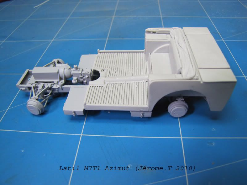

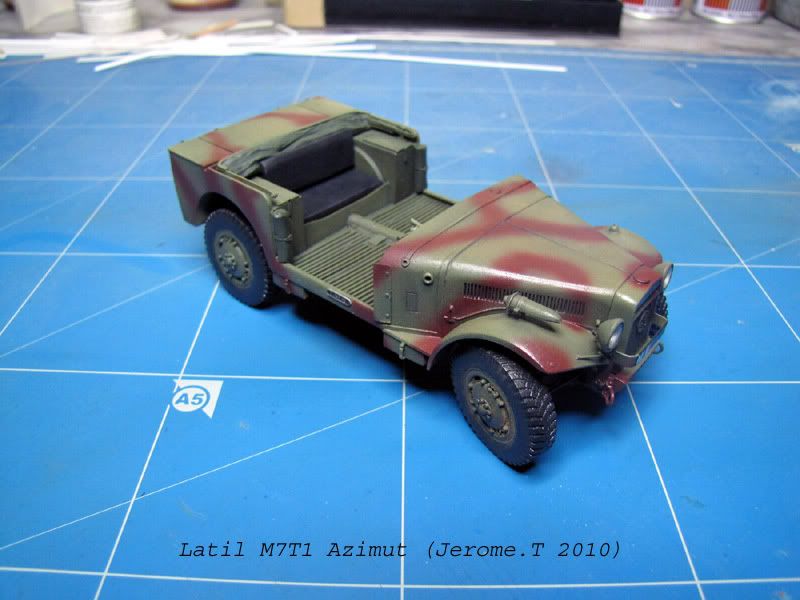

Bon... On approche de la fin du montage.
J'ai refait les 4 rivets situés à l'avant du châssis... Ceux que j'avais fait me paraissaient trop grossiers.
Dans la foulée, les caisses à chaines sont raccourcies (elles doivent mesurer 1,7cm de long pour ne plus dépasser de la caisse) et le châssis est de nouveau apprêté.

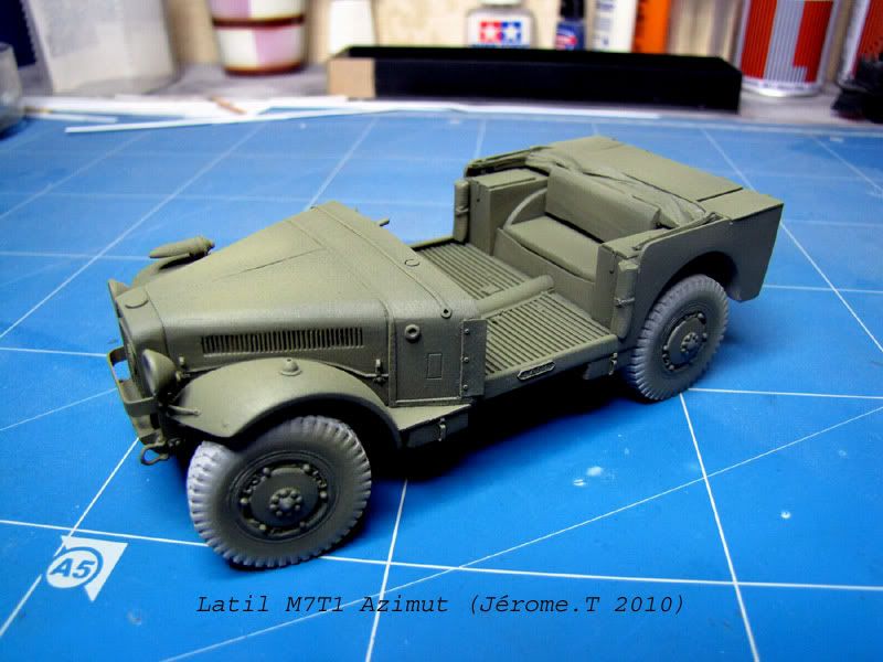

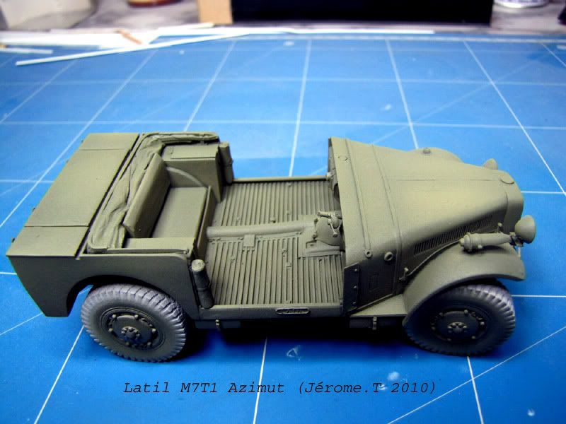

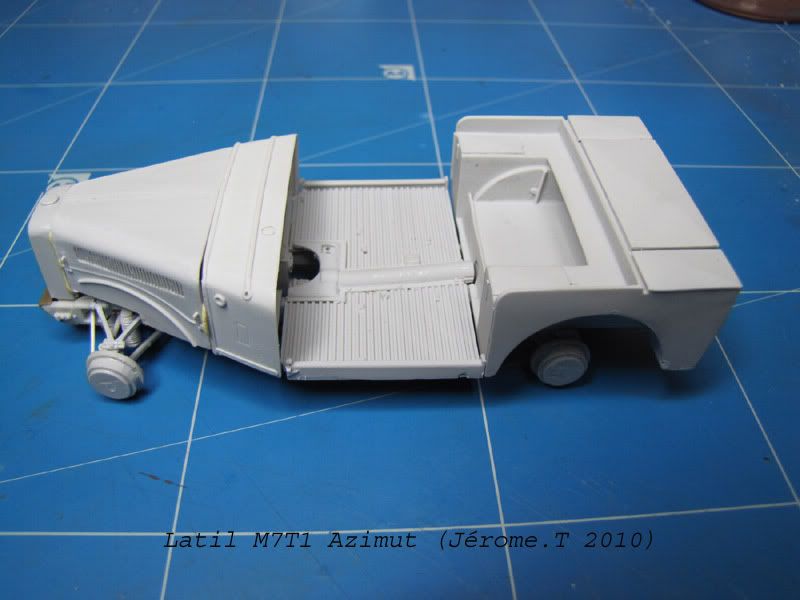

L'ensemble caisse plancher est de nouveau assemblé à blanc sur le châssis...Et tout à l'air de rouler. Je note juste que les caisses à chaines ne touchent pas la caisse du latil... Je verrais plus tard pour les replacer...
Il est temps de passer à l'habitacle... Là quelques surprises.
Il n'y a que 2 pédales en photo-découpe (embrayage et frein), un tableau de bord, un réservoir (à revoir), et une colonne de direction affublée d'un boitier énorme.
On va attaquer par le réservoir. Azimut nous gratifie d'une excroissance sur le devant du réservoir, qui correspond en fait, à la jauge. Dans un premier temps, je trouvais que ça ressemblait plus à un bouchon qu'autre chose. Comme quoi, on peut se tromper... :lol:
J'ai arasé le tout, ainsi que le semblant de câble, j'ai ajouté un bouchon sur le dessus et j'ai remplacé le compteur par un nouveau qui trainait dans la boite à rabiot. Un bout de fil de cuivre, complète l'ensemble.
J'ai ajouté le câblage du tableau de bord, la pédale d'accélérateur, le démarreur au pied (juste au dessus de la pédale) et le frein à main. Le réservoir est juste posé pour la photo. Il vaut mieux le décaler un peu vers la gauche, car entre celui-ci et le tableau de bord, il manque encore une chose. La boite à batterie.
Il manque aussi la tirette d'embrayage des roues avant, située juste devant le support de levier de vitesse (châssis).
Quant au boitier sur la colonne de direction, il vaut mieux l'oublier... Il est remplacé par un boitier rond, avec un cerclage, plus conforme.

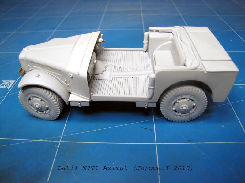

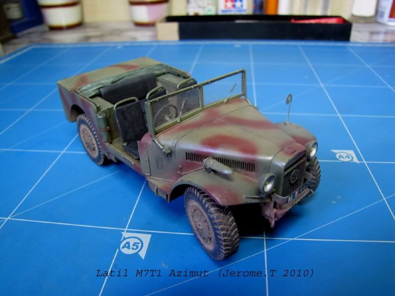

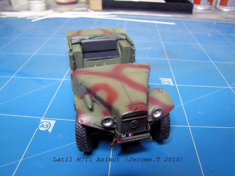

La caisse est ensuite entièrement assemblée. A la base, je pensais faire des sous-ensembles, mais j'ai du abandonner l'idée en cours d'assemblage.
Du coup, elle a été collée sur le châssis... Ca ne facilitera pas la peinture, mais bon...
J'ai juste assemblé les roues à la patafix... Manque encore les crochets pour les chaînes sur chacune d'elles.
Reste quelques retouches au mastic à prévoir et de la photo-découpe à poser, et ... La bête passera à l'apprêt...

Bon allez, la suite du montage, avec le détaillage des ailes, et la pose des phares. Azimut propose des phares pleins, je les ai percés puis fraisés, tout en laissant une collerette à l'intérieur pour poser des lentilles transparentes...
D'ailleurs, à ce propos, impossible de me souvenir de la marque qui proposait les optiques de phares. Si quelqu'un à ça sous le coude, ça m'arrangerait bien.
Le logo Latil à l'avant... C'est pas la joie à poser. Pas évident à centrer, car les éléments séparés du radiateur ne sont pas tout à fait symétriques sur le kit. Il faut le centrer à l'oeil.
Quelques vues du kit en cours de finition. Reste un peu de masticage/ponçage à prévoir, et une bonne séance de dépoussiérage.
S'en est suivi une couche d'apprêt, et quelques dernières retouches.
Puis un pré-ombrage noir, et plusieurs passages d'un mélange Olive Drab/Khaki (Tamiya en 50:50) éclairci à chaque passage, tout en diminuant les zones à couvrir.
Voili voilou...
A suivre, avec le camouflage et le passage au klir...

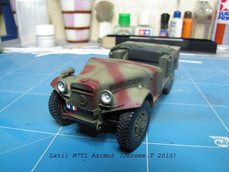

Déjà, dans un premier temps, une erreur m'a été signalée.
Le coffre horizontal sur l'arrière du caisson, n'est normalement pas en relief. Il doit affleuré à la carrosserie.
J'avais pas fait gaffe à ça... boulet
Tant pis, ça restera comme ça sur mon kit, je ne me sentais pas de tout décaper.

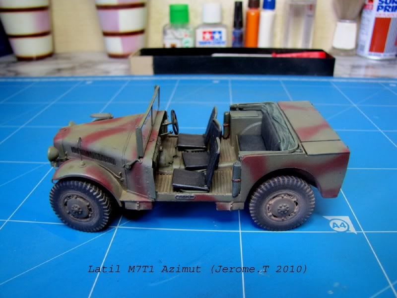

Bon, la peinture...
Pas de schéma type, peu de photos connues... Je me suis inspiré "librement" de ce que l'on peut voir dans GBM, sur d'autres véhicules de la même période ainsi que sur les photos de M7T1 restaurés. Les bandes ne sont peut-être pas assez larges, mais bon. Je n'y retoucherais pas, ça reste plausible comme ça.
Les bandes sont faites avec un mélange de NATO Brown Tamiya (XF-68) et Flat Red (XF-7). 2 passes plus ou moins éclaircies selon les zones. Ca reste un peu rouge :mdr: , mais la patine devrait régler le problème.
Quelques photos de l'ensemble passé au klir, avec un premier filtre de bleu.

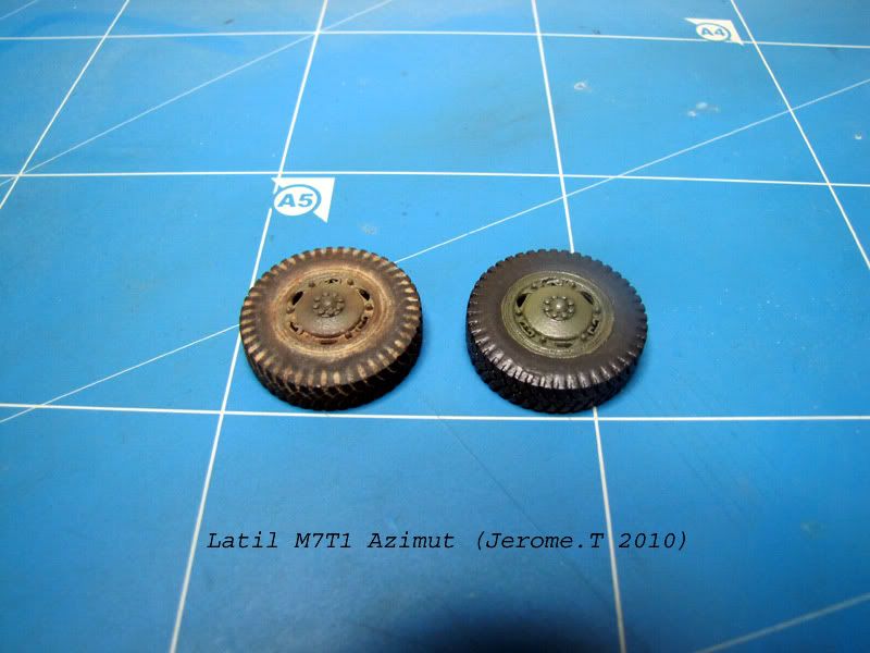

Je laisse reposer un peu le tout pour les prochaines étapes... Du coup j'attaque les roues. :D
Jus et pigments... Après tout, ça reste un 4x4, tracteur qui plus est...
Quelques projections à faire sur le moyeu, et ça devrait être pas mal...
A suivre...

Voilà les photos sont faites... Oui oui, je sais... On a failli attendre... Et ben c'est comme ça. :mdr:
Après une patine plutôt légère, voici l'état de la bête pour le moment. Je vais essayer de continuer d'avoir la main légère.
Il reste encore pas mal de petites choses à faire, mais je tiens le bon bout.
Certaines, faites, ont sautées lors de la pose du pare-brise, que je retiens comme l'élément le plus pénible à positionner.
Reste à reprendre les volets et la capote, continuer la patine et l'empoussiérage sur la caisse.
Le pare-brise est à patiner, il est brut de peinture, hormis le petit voile de poussière.
Quelques commandes à ajouter dans l'habitacle, ainsi que quelques touches de peinture sur les commodos.
Enfin, une tripotée de petits détails... :93:
Les sièges méritent d'être refaits, ils ne sont au final pas très beaux. Pour l'instant ils restent tel quel, avant que je me penche sérieusement sur leurs cas.
A suivre, rapidement...
