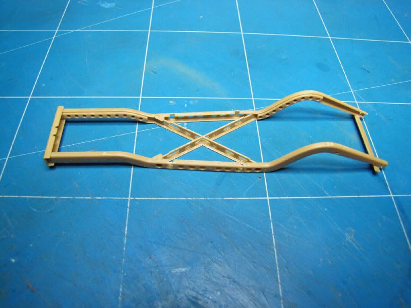

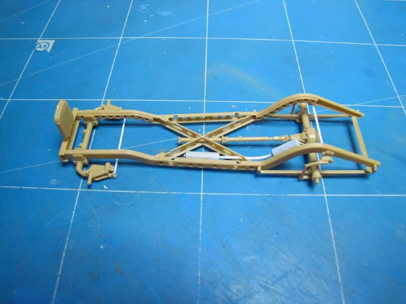

Tout commence par le montage du châssis. Pas de soucis en particulier. Il faut juste veiller à bien aligner l'ensemble.
Opel Admiral (ICM 1/35) OpelAdmiralCabriolet1-001
Opel Admiral (ICM 1/35) OpelAdmiralCabriolet1-002

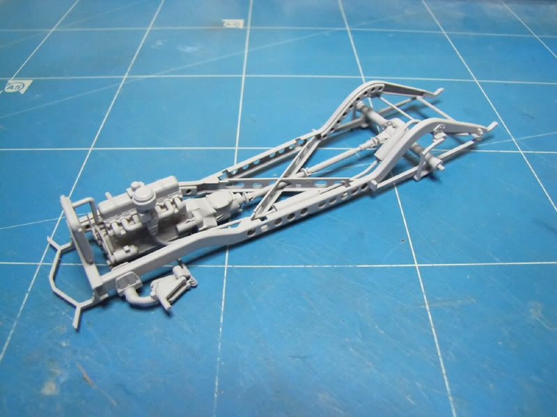

Puis le train avant est assemblé. Là c'est un peu le piège, la notice n'est pas très claire quant au positionnement des pièces.
Le montage du train arrière ne pose pas de soucis particuliers. Juste une
petite erreur de notice concernant les lames de suspension arrières.
Contrairement à ce qui est préconisé (pièce C10 côté gauche et droit),
il faut utiliser les pièces C10 (Côté droit) et C11 (Côté conducteur).
J'ai remplacé une barre de renfort sur le train arrière, et la barre de direction par du profilé plastique.
L'échappement prévu dans le kit est revu. C'est la grande mode des échappement en plusieurs sections. J'ai remplacé le tuyau par du profilé plastique, et j'en ai profité pour texturer au mastic dilué certaines parties.
Opel Admiral (ICM 1/35) OpelAdmiralCabriolet1-018
J'ai préféré fixer sur le châssis, le radiateur, qui selon la notice doit être assemblé sur le bloc moteur.
Je pense y gagner lors du positionnement du moteur, car, là encore, la notice n'est pas claire.
Le moteur justement... J'y reviendrai plus tard car ça s'annonce pas terrible. Opel Admiral (ICM 1/35) 760248
Il y a du montage à blanc dans l'air. Pas de détrompeur sur certaines pièces (le carter entre autre), ce qui est plutôt gênant.
En effet c'est sur le carter que se trouve le système de fixation au châssis, et qui permet l'alignement du moteur. Opel Admiral (ICM 1/35) 65450

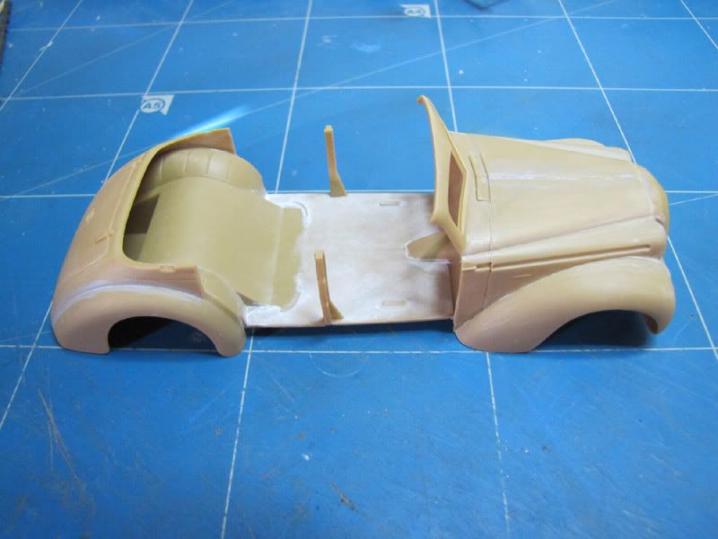

On passe ensuite à l'ensemble ailes avant/capot, et là... Rien ne va plus.
Il y a pas mal d'ajustages et de ponçage à prévoir.
Les deux demies coquilles (interne/externe) des ailes, ne s'assemblent
pas sans mal. La notice n'est pas claire sur le sujet. J'ai contourné le
problème en assemblant l'extérieur, puis en ajustant sur la face
interne. C'est une solution comme une autre.
Deux joncs en plastique étiré sont ajoutés sur les ailes.
L'ensemble est ensuite assemblé au plancher, et encore une fois, on repasse par la case ajustage.

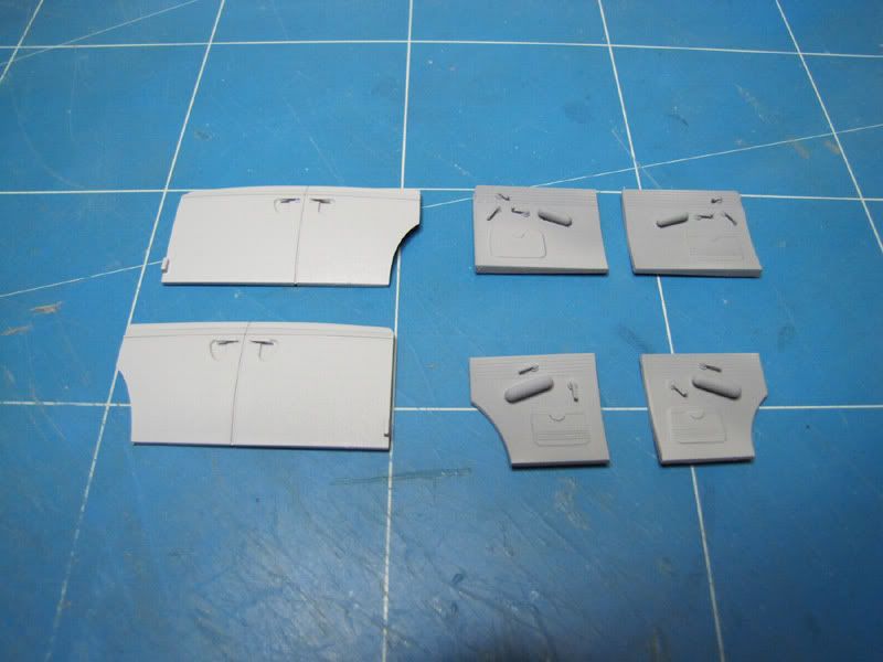

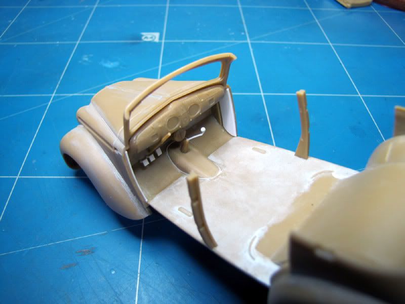

A ce stade je monte le tableau de bord. J'ajoute les pédales (non prévues dans le kit), et je modifie le levier de vitesse. Un peu de plastique étiré et une bille de cartouche Brita feront l'affaire.
Opel Admiral (ICM 1/35) OpelAdmiralCabriolet1-025
Et voilà pour le moment ce que ça donne. Je suis pour l'instant un peu déçu du kit. J'avais eu l'occasion de monter leur stoewer et le ford V3000 et j'avais eu de bonnes impressions concernant ces kits. Là, je suis pour l'instant plus mitigé... On verra au final.

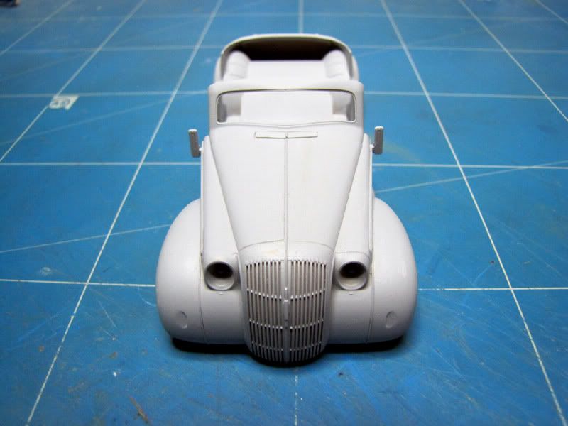

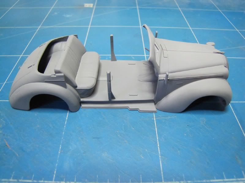

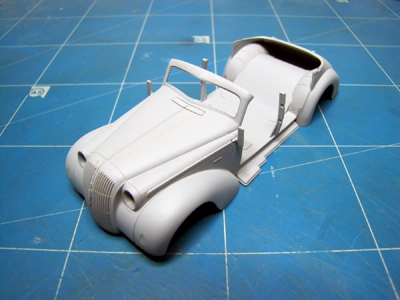

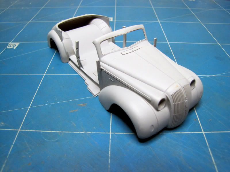

J'ai donc passé une couche d'apprêt sur le cabriolet. Je suis plutôt satisfait du résultat, malgré les nombreux ajustages.
Quelques petites retouches à prévoir, mais rien de bien alarmant.
Comme quoi malgré ses défauts, le kit est quand même pas si mal.
Opel Admiral (ICM 1/35) OpelAdmiralCabriolet1-034
Opel Admiral (ICM 1/35) OpelAdmiralCabriolet1-033
Opel Admiral (ICM 1/35) OpelAdmiralCabriolet1-030
Comme je le disais hier, j'ai attaqué le montage des sièges.. Quelques petits oublis, mais rien de bien grave.
Par contre quand on les place dans l'habitacle, là, il y a une surprise.
Opel Admiral (ICM 1/35) OpelAdmiralCabriolet1-037
En comparant avec des photos de véhicules réels, on s'aperçoit que la banquette arrière est placée trop en avant dans l'habitacle.

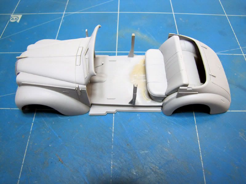

Malgré quelques péripéties, j'ai quand même trouver un peu de temps pour continuer le montage...
J'ai donc modifié la banquette arrière, afin de la reculer un peu plus dans l'habitacle.
Le dossier a été découpé pour faciliter les ajustages. J'en ai profité pour l'incliner un peu plus.
J'ai ajouté par la même occasion, un support sous l'assise de la banquette. Un petit boudin de milliput comblera le joint.
Opel Admiral (ICM 1/35) OpelAdmiralCabriolet1-045

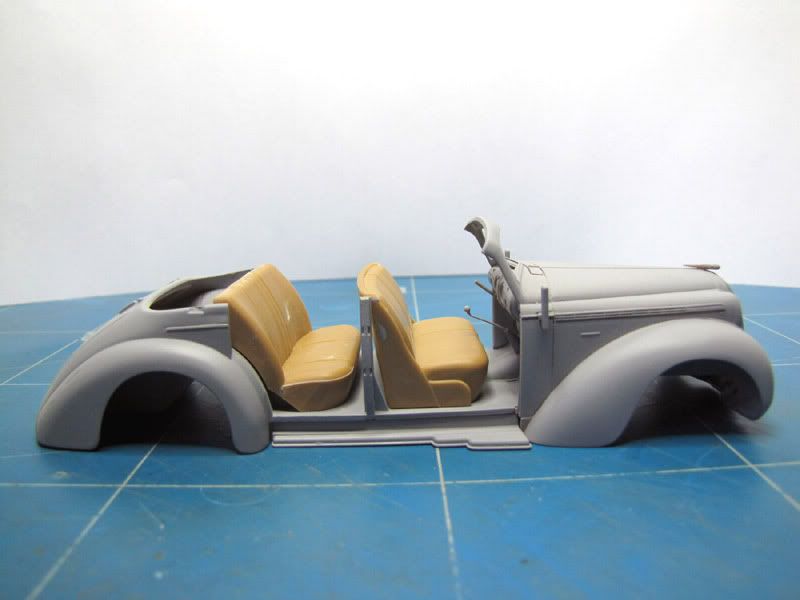

Les flancs du siège avant sont repris pour leur donner une forme plus conforme.
Je reviendrai plus en détails dessus par la suite. Il y a quelques petits ajouts à faire encore.
Opel Admiral (ICM 1/35) OpelAdmiralCabriolet1-043

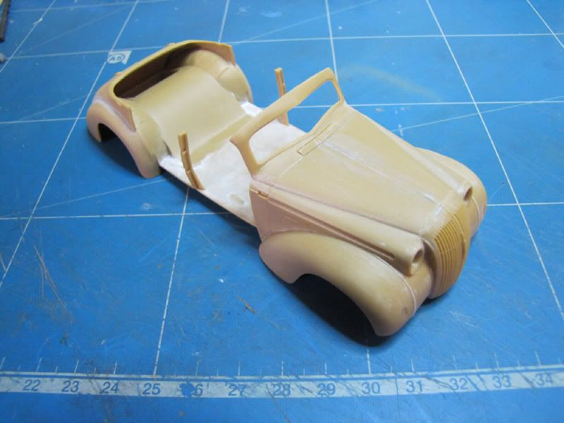

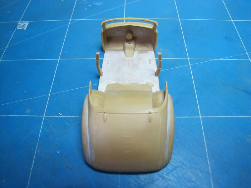

J'ajoute le tunnel de transmission sur le plancher. Un demi-cylindre en carte plastique, taillé à la bonne forme, et ça passera visuellement.
Le notek est ajouté, seul son support est refait en feuille d'alu.
Opel Admiral (ICM 1/35) OpelAdmiralCabriolet1-048
Opel Admiral (ICM 1/35) OpelAdmiralCabriolet1-049
Le châssis est finalisé, le moteur posé.
J'ai préféré fixer les supports de pare-chocs au châssis plutôt que de les fixer sur la carrosserie. Une petite couche d'apprêt, et c'est bon pour le moment.

Les roues sont assemblées. Les portes et leurs garnitures sont préparées. Il faudra juste faire attention au positionnement des accoudoirs.
L'ensemble est apprêté en attendant la future peinture.
