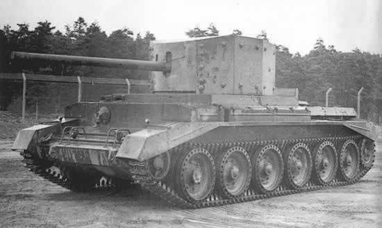

Avec sa grande tourelle, il devait etre repéré assez facilement...
Voici quelques photos du bestiaux trouvées sur la Toile...

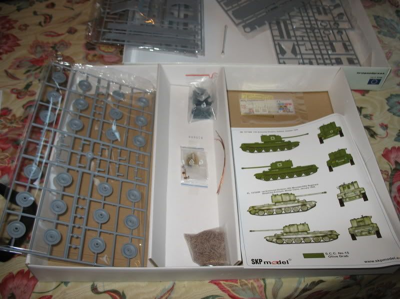

Parlons du kit SKP...Tout d'abord la boîte est énorme...C'est à peu près 2 boites de Cromwell Tamiya mises l'une contre l'autre...
L'interieur est impressionnant car tout est bien rangé. Canon en alu dans un tube 'médical', petite planche de PE, quelques pièces en résine, chenilles maillon par maillon

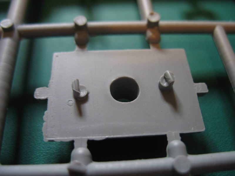

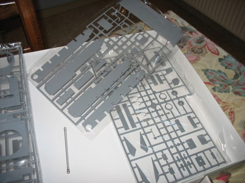

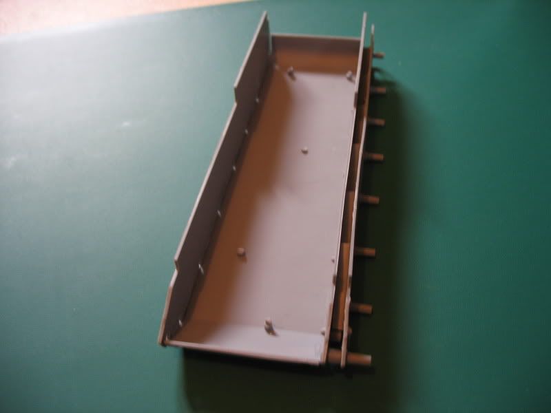

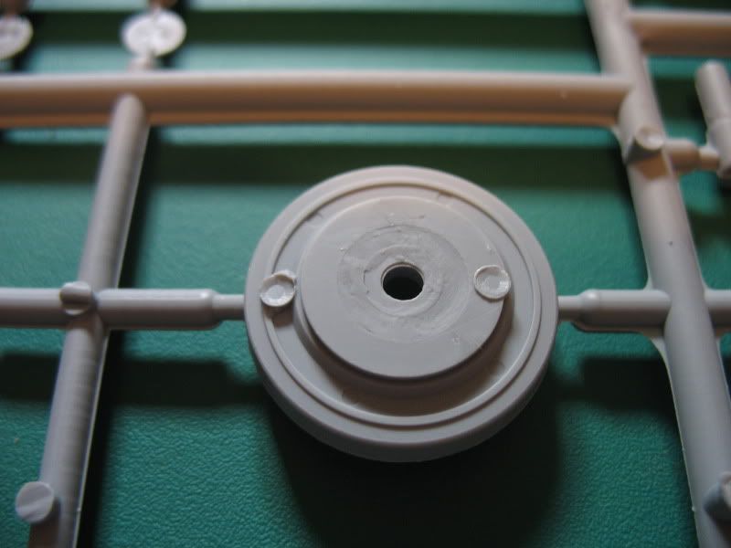

Par contre, quand on commence à regarder en détail, le kit est en fait un vaste champ de carottes...Il y en a partout et beaucoup de pièces sont à ponçer, limer avant d'avoir un aspect propre...

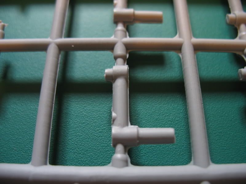

Les barres du train de roulement sont très mal moulées...Beaucoup de travail avant de les mettre en place...
Pour l'instant, voici le travail accompli...Vraiment le début...

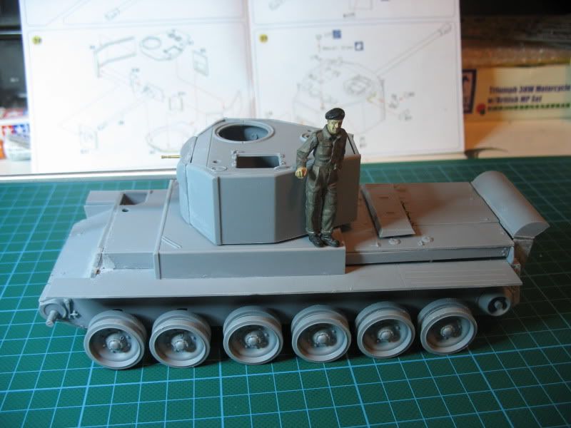

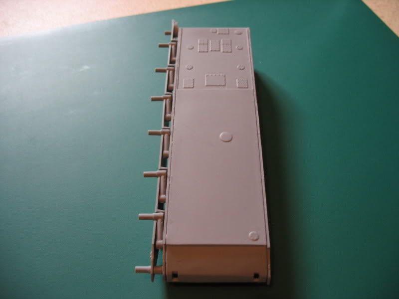

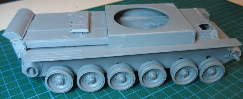

La caisse est montée et elle est en attente de putty Tamiya car l'ajustement des pièces est laborieux...

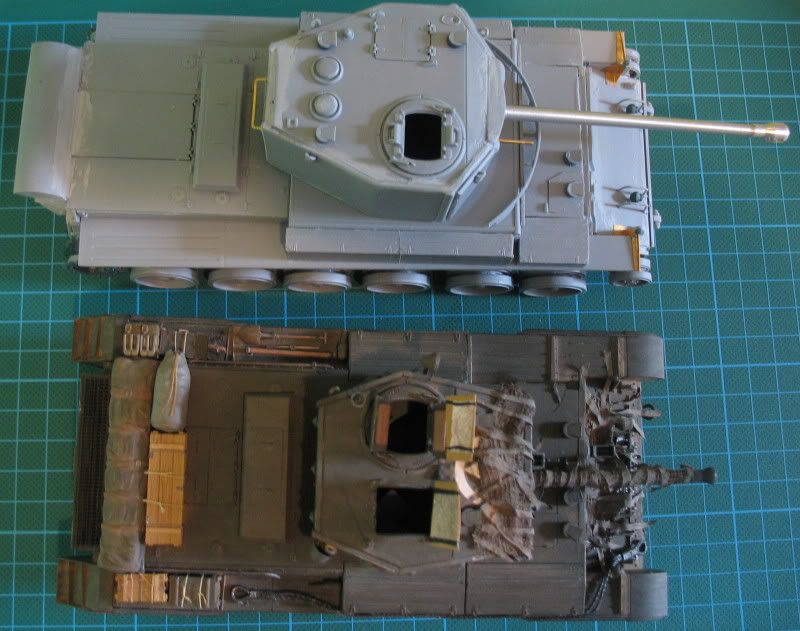

Pour vous donner un ordre d'idée de la taille du bestiau, le voici à coté du Churchill Mk VII Tamiya qui est déjà une belle bête:

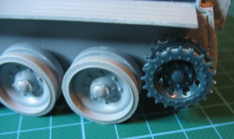

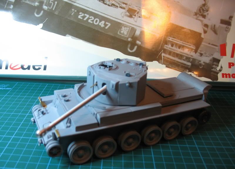

J'ai terminé le train de roulement. A noter que les roues dentées sont fournies dans une résine bleue assez bien moulée. Par contre, il y a beaucoup de ponçage sur les grappes en plastique, alors je ne vous explique même pas pour les pièces en résine: la moitié des dents de chaque roue est à poncer mais le résultat est sympa:

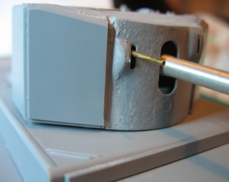

J'ai ensuite monté la tourelle. Là aussi, des travaux de ponçages et d'ajustages à blanc avant de coller. Le canon en alu est fourni dans la boîte et la mitrailleuse Besa est en laiton (également fournie). SKP a bien reproduit l'aspect brut de fonderie du bouclier du canon.

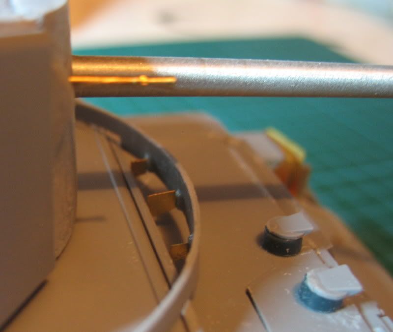

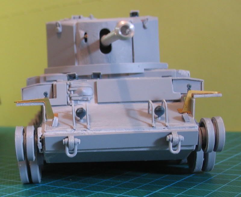

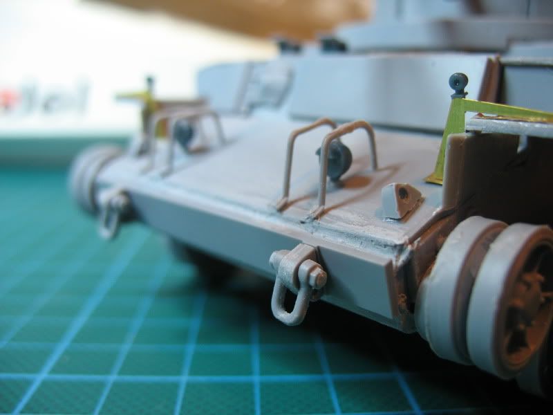

Ensuite, pose des premières pièces en photodec fournies également dans le kit. La PE est très fine et se tord facilement. Il faut la manier avec précaution.
Le Challenger possédait une plaque en demi-cercle devant la base de la tourelle et i faut mettre 3 renforts en PE derrière:
A aujourd'hui, j'ai installé les coffres latéraux de rangement:
Voilà donc où j'en suis arrété et je peaufine le rebouchage avec du putty.
