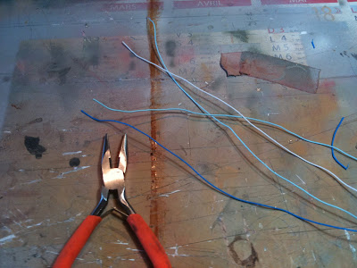

Le matériel:
  • Du fil de téléphone
  • une petite pince plate
Réalisation d'une chaînette pas chère. IMG_0287%255B1%255D

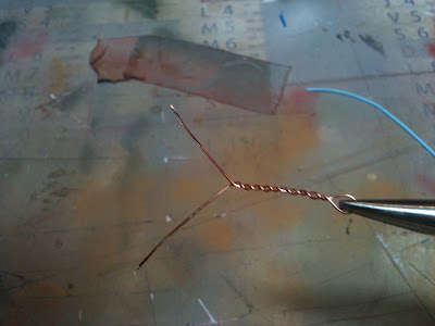

Prendre une longueur de fil,le plier en deux en croisant les deux brins.
Réalisation d'une chaînette pas chère. IMG_0288%255B1%255D
maintenir avec la pince et torsader avec les doigts.

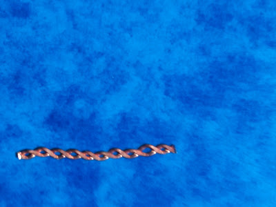

Puis aplatir à l'aide de la pince ou d'un petit marteau.
Réalisation d'une chaînette pas chère. IMG_0290%255B1%255D

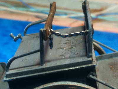

Il ne vous reste plus qu'à couper la longueur voulu et le tour est joué.
Réalisation d'une chaînette pas chère. IMG_0292%255B1%255D

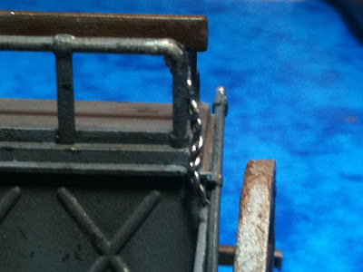

Voila ce que ça donne...
Réalisation d'une chaînette pas chère. IMG_0293%255B1%255D
Réalisation d'une chaînette pas chère. IMG_0294%255B1%255D
Réalisation d'une chaînette pas chère. IMG_0295%255B1%255D
