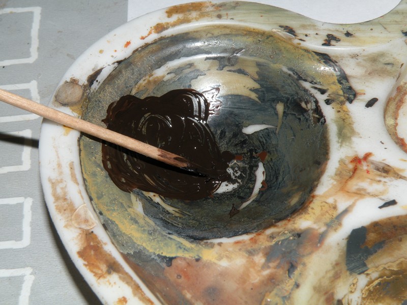

-on mélanges les 2 teintes (environ 60% de marron pour 40% de noir (mat les 2 !!) en rajoutant une goutte de diluant (faut que ca reste assez épais)
