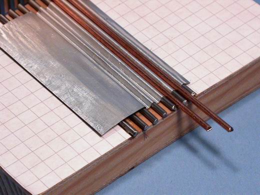

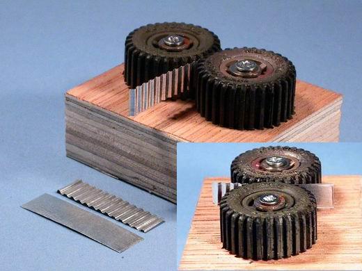

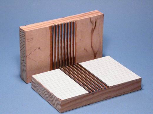

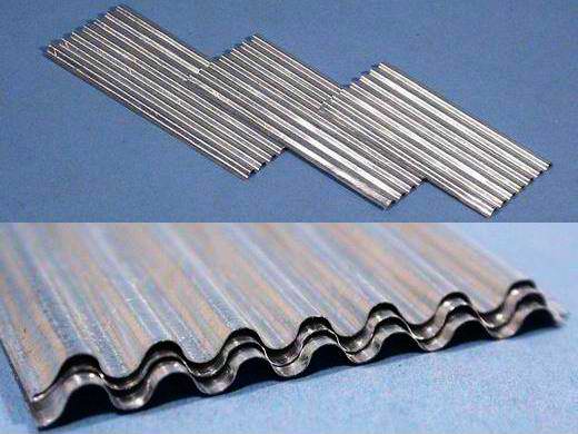

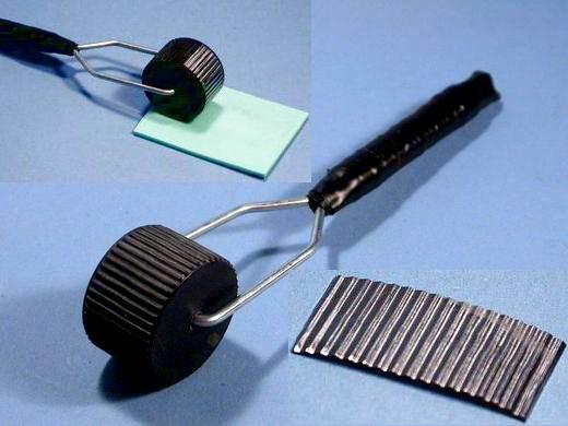

Sur le lien suivant vous trouverez deux tutos pour fabriquer des tôles ondulées.
Le texte est en Allemand mais les photos sont suffisamment évocatrices.
http://www.modellversium.de/tipps/1-werkzeuge/56-.html
Matrice pour tôle ondulée 56-05
Matrice pour tôle ondulée 56-08
Matrice pour tôle ondulée 56-13
Matrice pour tôle ondulée 56-17
Matrice pour tôle ondulée 56-19

pas mal du tout, j'ai une astuce moi pour les petites plaques, j'utilise ça pour du 1/48:
Matrice pour tôle ondulée Petit_10
très pratique pour l’intérieur d'une tuyère de jet moderne
