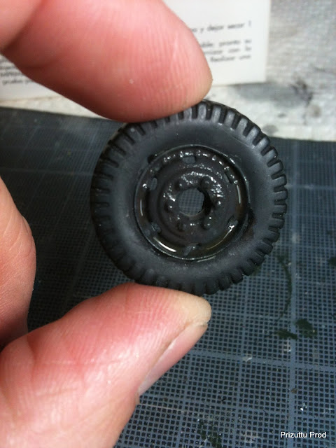

Pour la démonstration j'ai utilisé une vieille roue prise dans la boite à rabiot...
tuto rouille IMG_0489
Etape 1:
tuto rouille IMG_0492
Après avoir bien secoué le flacon (la limaille de fer formant un dépot au fond )
Passer une couche à l'aide d'un vieux pinceau.Laisser sècher.Renouveler l'opération si nécessaire.
Attention il est impératif de laisser sècher complètement la pièce traitée avant de passer à l'étape 2.
tuto rouille IMG_0490
Etape 2:
tuto rouille IMG_0493
Secouer le flacon (celui ci est moins difficile à mélanger...)
Toujours à l'aide d'un vieux pinseau passez une couche d'oxydant puis laissez agir jusq'au sèchage de la pièce.Renouvelez l'opération jusqu'au résultat voulu.
tuto rouille IMG_0494
Voici le résultat obtenu après séchage complet...
tuto rouille IMG_0503
une autre pièce...
tuto rouille IMG_0504
Voila c' est un produit ultra simple à utiliser et surtout d'un réalisme étonant.
