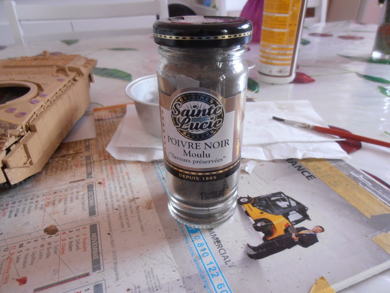

Salut a tous depuis un ptit moment j ai en tete de faire un char moderne et la partie antiderapante n est pas faite, apres avoir regarde pas mal de petites astuces pour le realise je n etais pas trop convaincu.
Et avant hier en preparant a manger je me suis servi de ca pour assaisonner mon plat et la! Quand la cuisine s invite dans la maquette. 299636
[img]Quand la cuisine s invite dans la maquette. P4091610[/img]
Donc peut etre que ce n est pas une astuces nouvelles mais moi je la trouve pas cher du tout et le resultat est vraiment bien le grain est tres fin.
Donc colle a bois un ptit dilue a l eau et une fois les masquage poses en avant.

Ben pourquoi pas après tout? A partir du moment où cela donne un aspect granuleux à la structure, tous les moyens sont bons à utiliser.

Bonne idée c'est vrai , j'en ai fait pas mal aussi , je reste tout de même sur ma technique ....je trouve la mouture du poivre trop irrégulière perso ... Quand la cuisine s invite dans la maquette. 643670ce qui n’empêche que c'est une bonne idée en tout cas Quand la cuisine s invite dans la maquette. 846208

Voilà en faite après avoir tester pas mal de soluce , je ne sais plus trop ou j'ai vu ça mais un gars récupérait un sable spécial contenu dans les fusibles industriel....
Quand la cuisine s invite dans la maquette. 20130307193603
le suppo en question , certes on en trouve pas a tous les coins de rue, j'ai la chance d'avoir un pote électricien chez BP...
Quand la cuisine s invite dans la maquette. 20130226174944
Par contre le mieux pour le coller et le vernis , mat ou brillant peu importe , teintés de préférence pour une meilleure visualisation, ça s étale beaucoup mieux sur le plastique , je faisais comme toi avant avec de la colle blanche mais j'ai changer pour le vernis...
Bien entendu je ne dit pas que ma façons de procéder et la mieux ....loin de là ,mais après plusieurs méthode et six véhicules avec anti-dérapant c'est celle qui me convient le mieux .
Maintenant ton astuce a le mérite elle d'étre facile a dégoter car du poivre on en trouve facilement Quand la cuisine s invite dans la maquette. 643670 Quand la cuisine s invite dans la maquette. 643670 Quand la cuisine s invite dans la maquette. 643670, donc Quand la cuisine s invite dans la maquette. 86691 et Quand la cuisine s invite dans la maquette. 715997 pour le partage de ton astuce ...

Avec le poivre je trouve le resultat pas mal en meme temps c est mon premier antiderapant.

Ah mais carrément même qui rends bien Quand la cuisine s invite dans la maquette. 643670 Quand la cuisine s invite dans la maquette. 643670 Quand la cuisine s invite dans la maquette. 643670 mon pote doit m'en ramener encore , dés que je les ai recupérer je t'en enverrais avec plaisir Quand la cuisine s invite dans la maquette. 846208.
