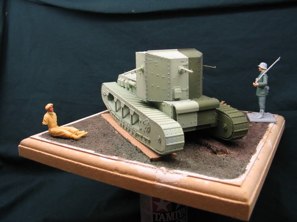

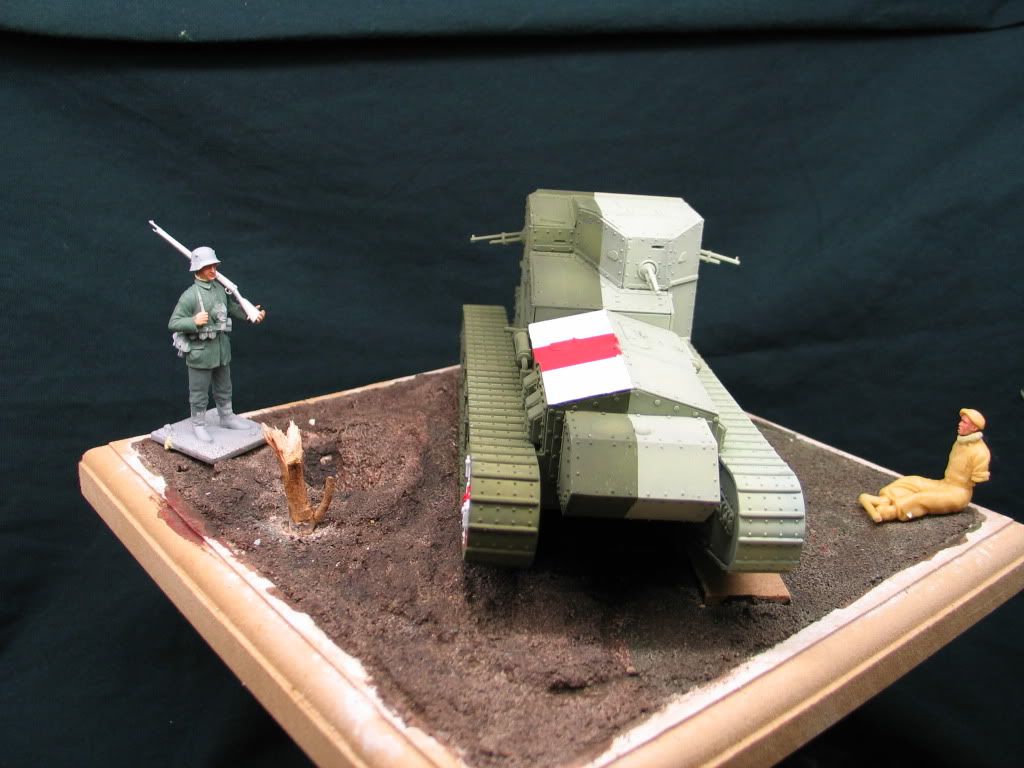

j avais commenser ce projet il y a pas mal de temps (peu etre l effet saumur qui se profil a l horizon)

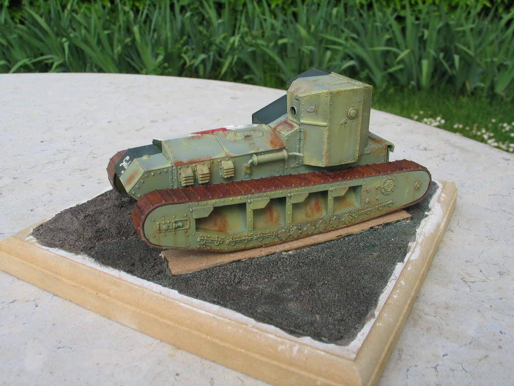

Un MKA «WHIPPET » de la marque EMHAR
Montage sans problème il ma fallut une petite soirée pour monter la bête

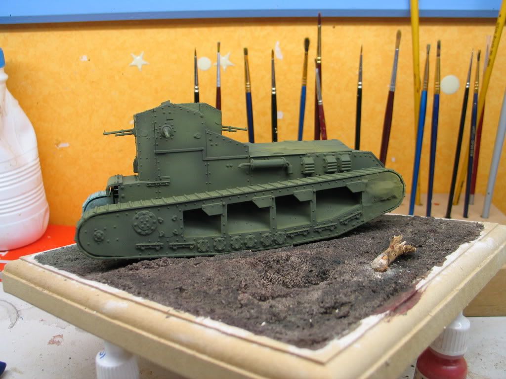

Voila en gros la dispo de mon dio
a+hub

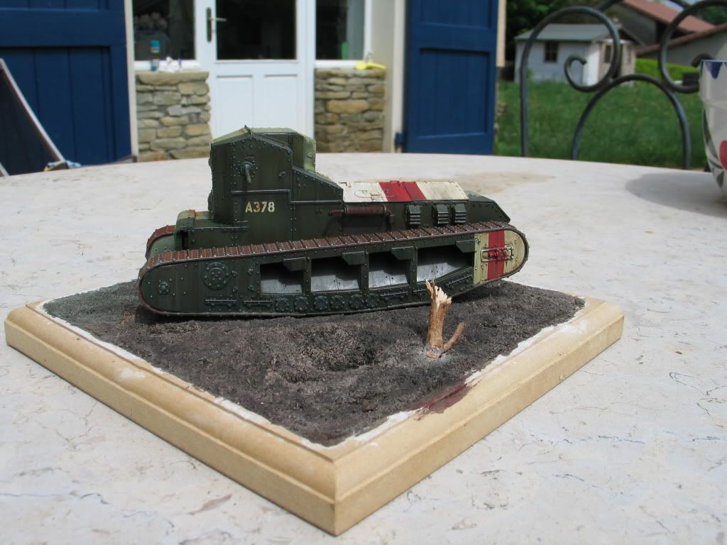

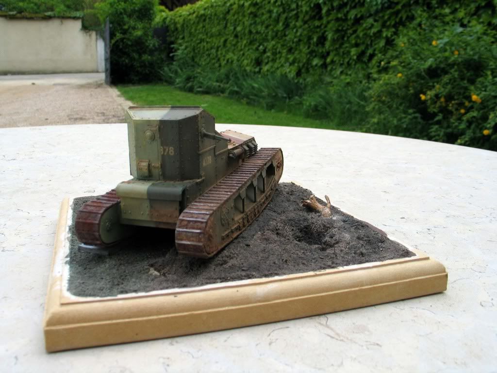

les couleur d'identification
le debut de la peinture et des ombrages
le dio une fois fini devrait resembler a ça

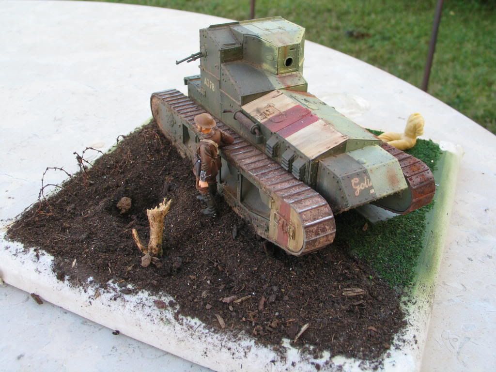

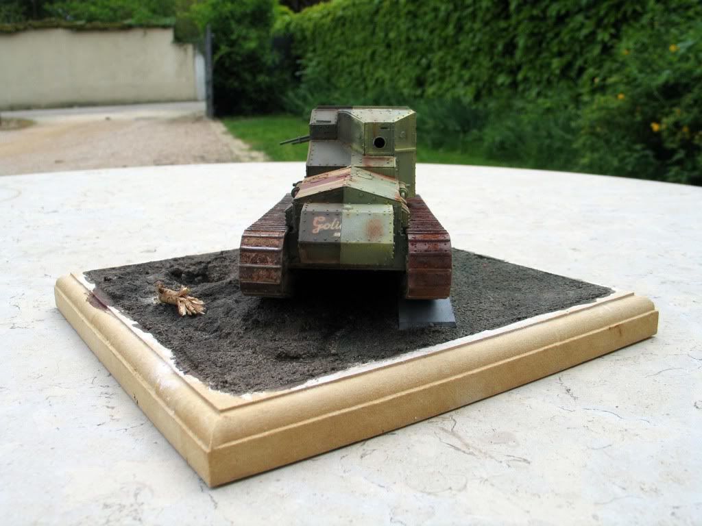

un coté sur un champs de batailleet l autre coté dans le parc d un musée

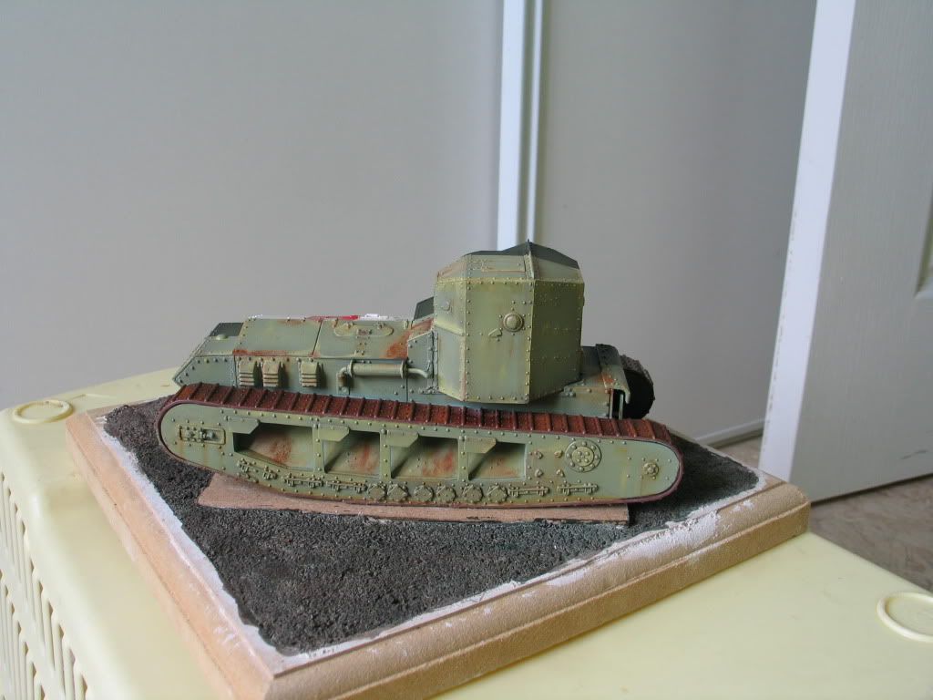

debut de la patine cote musée
la suite je me suis lacher sur le veillisement
la peinture rouille a ete faite avec de la vrais que j ai recupere au boulot
il reste encore un peu travail sur tout les chenilles

un sujet rarement traiter par les maquetteux , mais quand j ai l occasion dans voir un je le regarde sur toute les couture .
petite question , pourquoi sur une photo je vois que tu as peins le char couleur ivoire tres clair et les suivante on voit vert foncer ?
hub le Dim 9 Mai - 11:20
salut
merci pour l attention que vous portez a ma maquette
je pense que cela vient de la photo
les premieres sont prises a l interieur sous un neon
les autres avec l empoussierage sont prises a exterieur
a+hub

Lostiznaos le Mar 11 Mai - 16:40
C'est une présentation originale!
Par contre pour le côté opérationnel, je pense qu'il faut beaucoup estomper le côté rouillé des chenilles, des tons gris métal usé seraient beaucoup plus réalistes je pense.

merci pour les commentaires
Lostiznaos je ne c est pas si c'est se que tu attentais ?
La suite est fin de la maquette (enfin je crois)
Pour l empoussièrement générale
J ai passer des couches très diluer de peinture tamiya(xf 57et xf 52)
Une fois mis un léger voile j ai passer un pinceau avec du diluent
Que j ai tire vers le bas
Plusieurs passages sont nécessaires
Les pastels mon aide a finaliser le tout
Sois a sec ou fixer avec de l essence f (il manque de luminosité p....t de temps )
Je vais attaquer le dio mais ce n est pas ma tasse de thé
A vos commentaires
a+hub

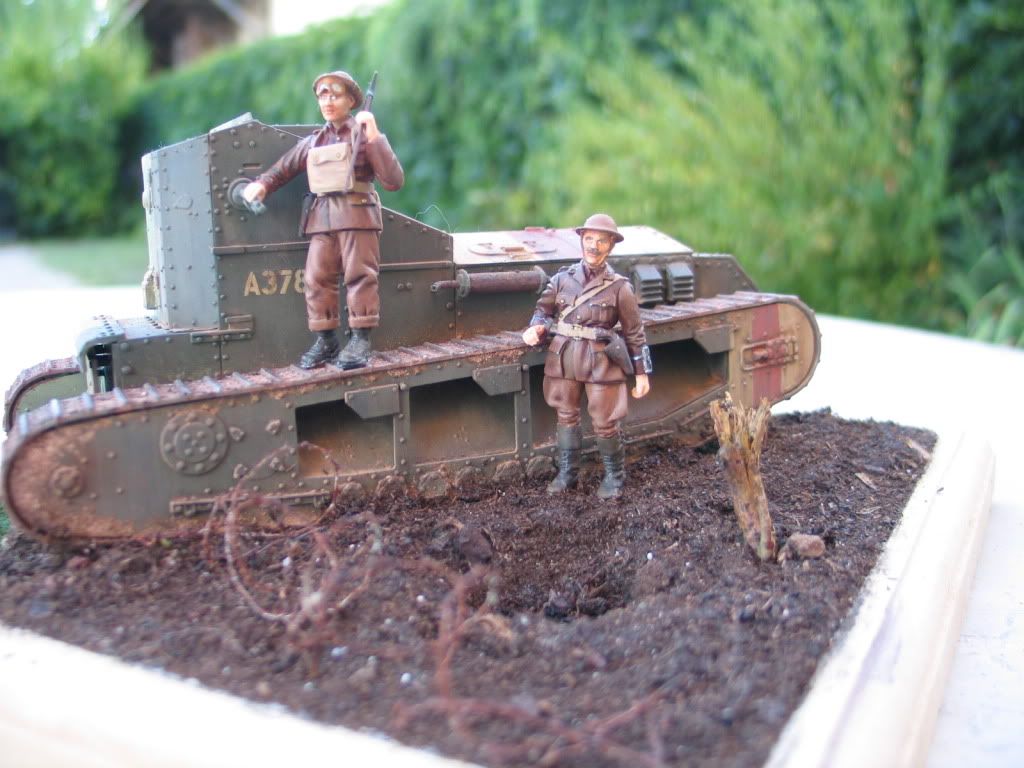

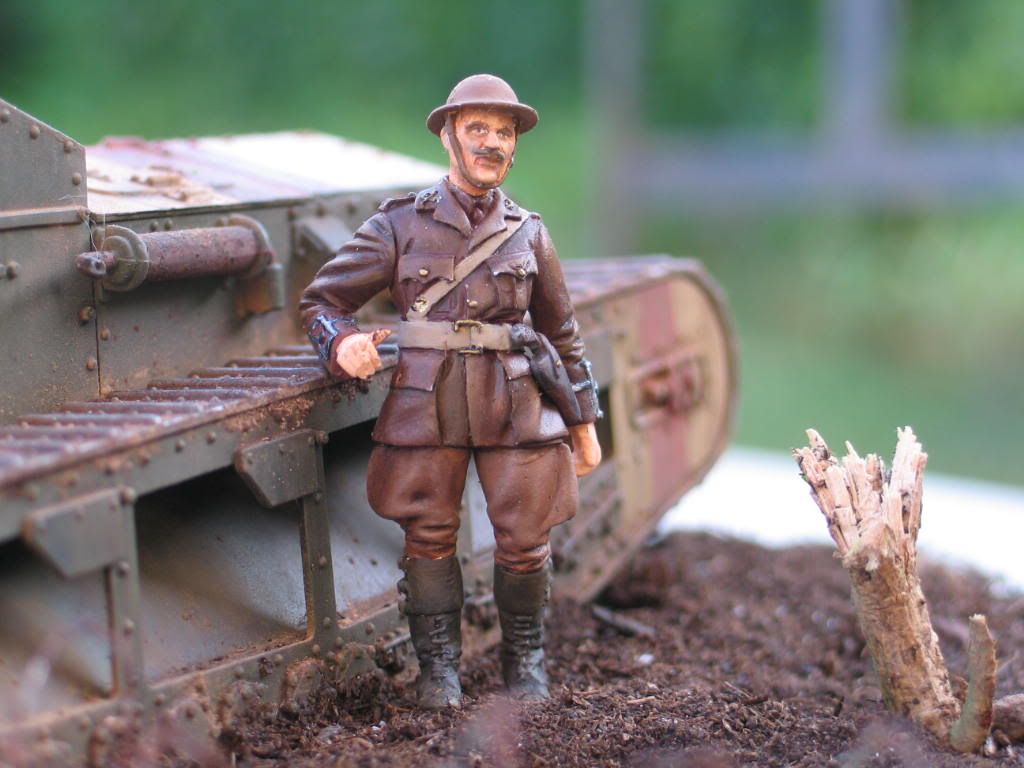

Message par hub38 le Mar 27 Juil - 18:30

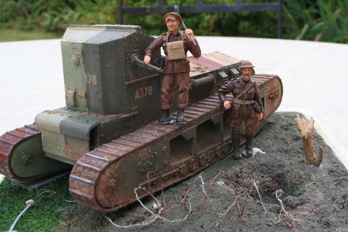

Me revoilà sur le forum pour la suite de mon dio
J ai juste bossé sur les figurines qui sont peinte a huile
Il reste des bricoles à finir (musette empoussièrement)
Pour le dio je vais refaire un peu la terre pour solidariser le char avec le sol
Mettre des barrières en bois pour faire tenir les barbelés
A vos commentaire
A+hub38

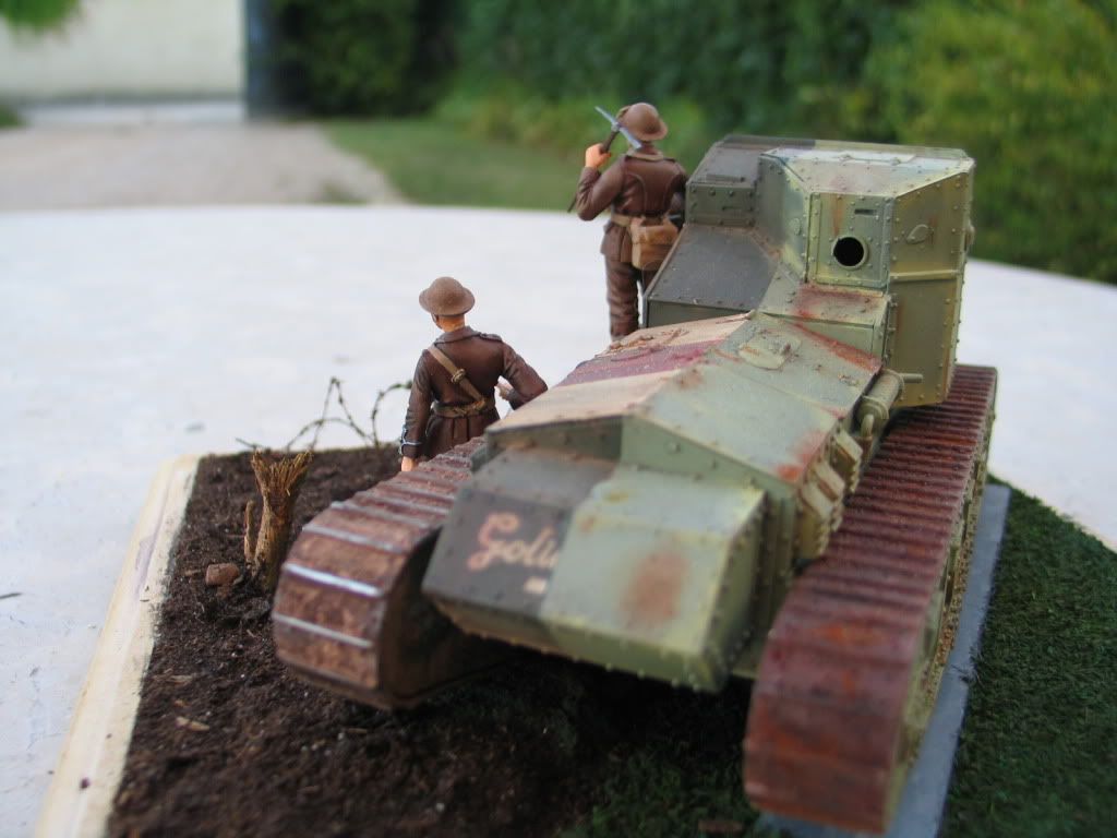

Question : je ne c est pas quelle dispo pour les figurines
Photo 1
Photo 2
hub38
Messages : 106
Re: WHIPPET 1/35 par Hub
Message par fafa13 le Mar 27 Juil - 18:40
perso je prefere la premiere dispo en bas du char.
Age : 39
Message par David sherman le Mar 27 Juil - 19:03
Toujours aussi chouette............. Cool Cool Cool
Pour moi,le mec seul,car l'autre,avec sa pioche,on ne sait pas bien ce qu'il fait là............
Messages : 7177
Message par phil 76 le Mar 27 Juil - 22:19
C'est super et l'idée est vraiment originale.
Comme David, je retirerai le Tommy avec la pioche. bravo Bravo 001 Cool02 Cool cacestdukit
phil 76
Messages : 63
Localisation : Yvetot (76)
http://maquettes-militaires.over-blog.com/
Message par hub38 le Mer 28 Juil - 17:33
salut
david sherman a écrit:Toujours aussi chouette............. Cool Cool Cool
phil 76 a écrit:C'est super et l'idée est vraiment originale.
pourquoi pas je n y avais pas penser!!!!!!!!
je pensais qu il aurais pu en lever les barriere et les barbeles
a+ hub

Message par Euska le Mer 28 Juil - 17:37
Une tres bonne idée de dio en deux !!!
& môa aussi avec la pioche.
@+ bruno...

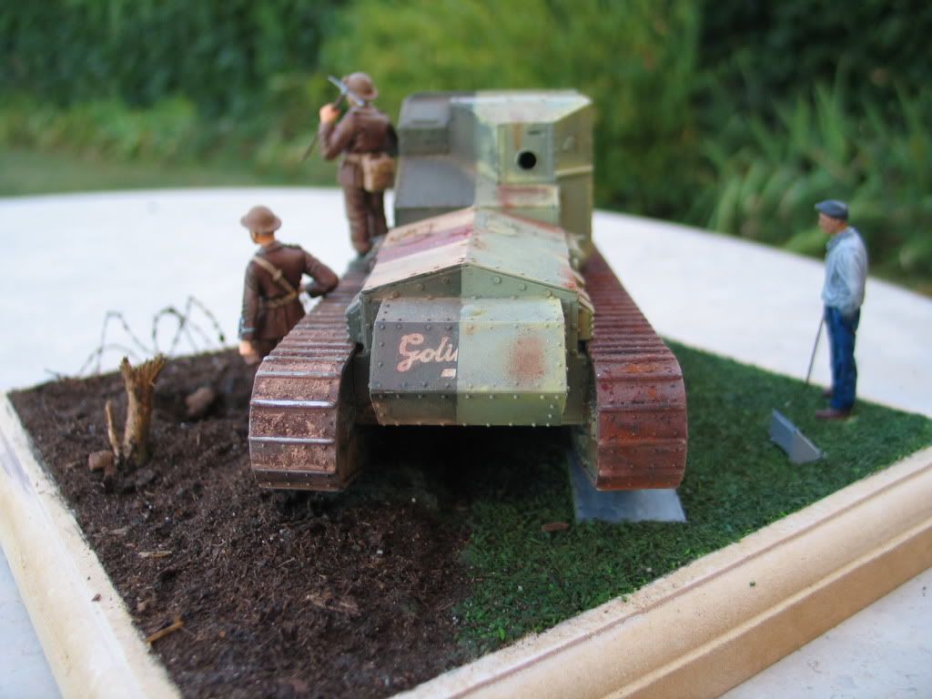

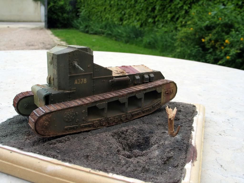

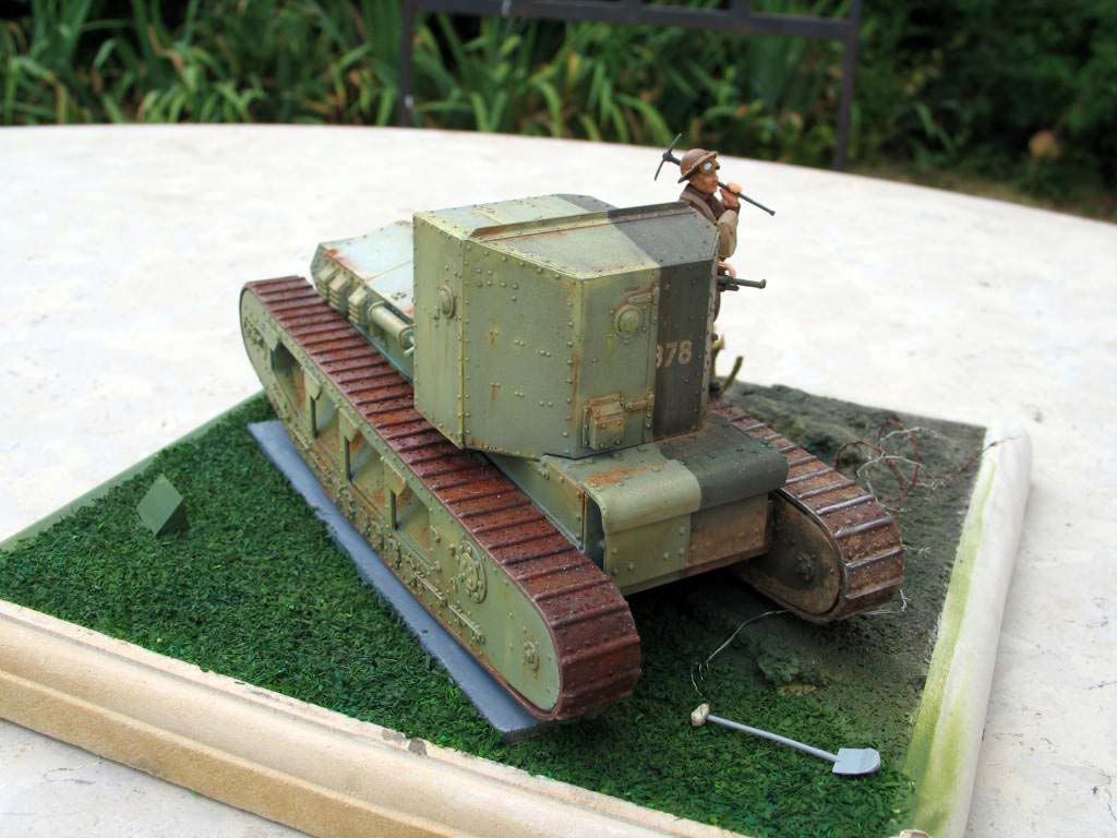

Message par hub38 le Mar 3 Aoû - 21:59
salut
la suite de mon dio
j ai refait le sol mais je trouve qu il manque quelque chose ????????????????
J ai supprime une figurine
laisser moi vos commentaire
a+hub 38
Message par David sherman le Mer 4 Aoû - 9:41
Le sol WW1 fait un peu "vide" mais en meme temps,ça évoque bien la désolation du champs de bataille,pour moi,c'est nickel........... bravo bravo bravo

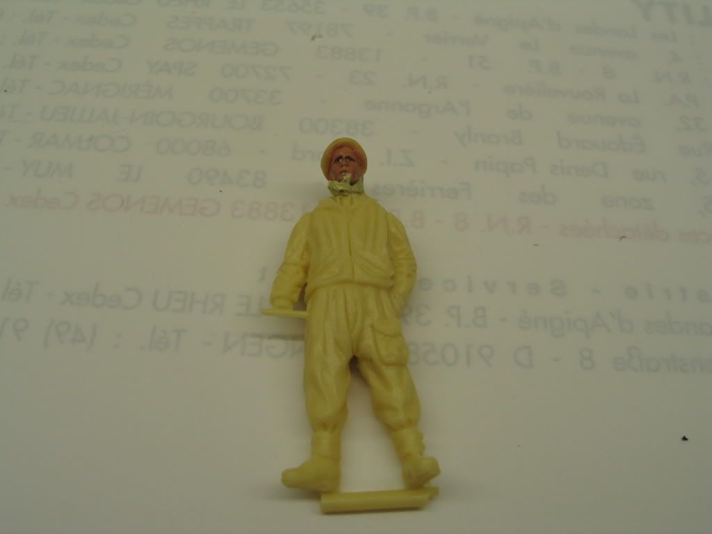

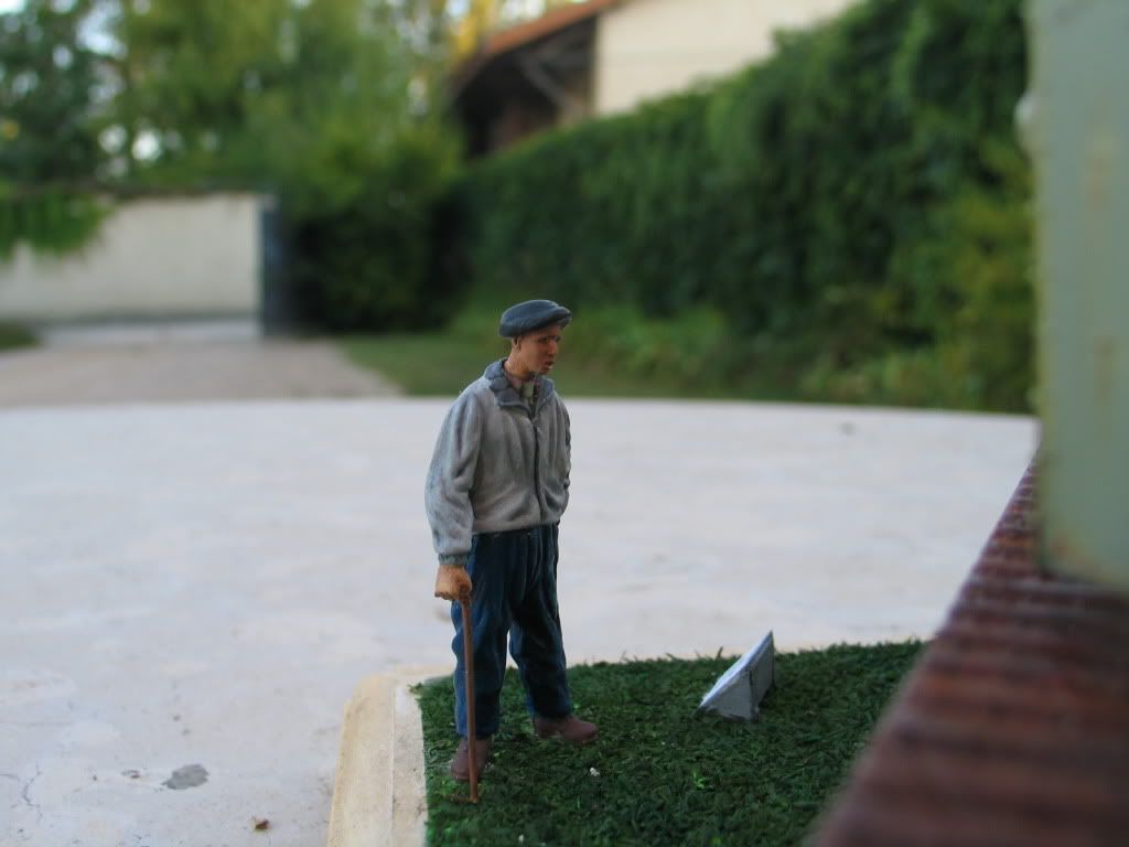

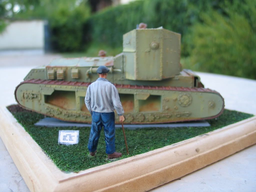

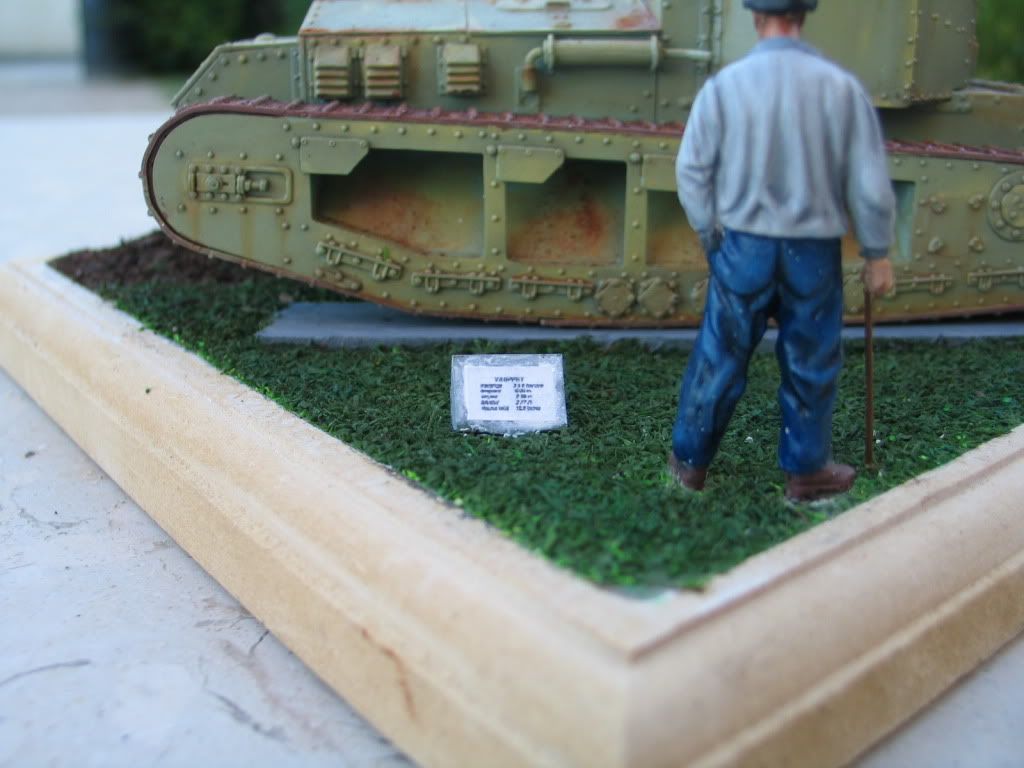

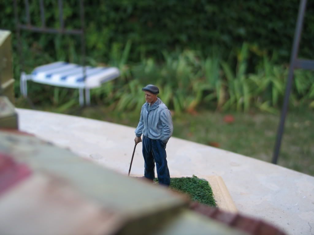

Message par hub38 le Lun 23 Aoû - 22:08
salut
une petite question :est ce que je devrais passer une couche de vernis brillant sur le sol?
je vais certainement de l eau dans le trou

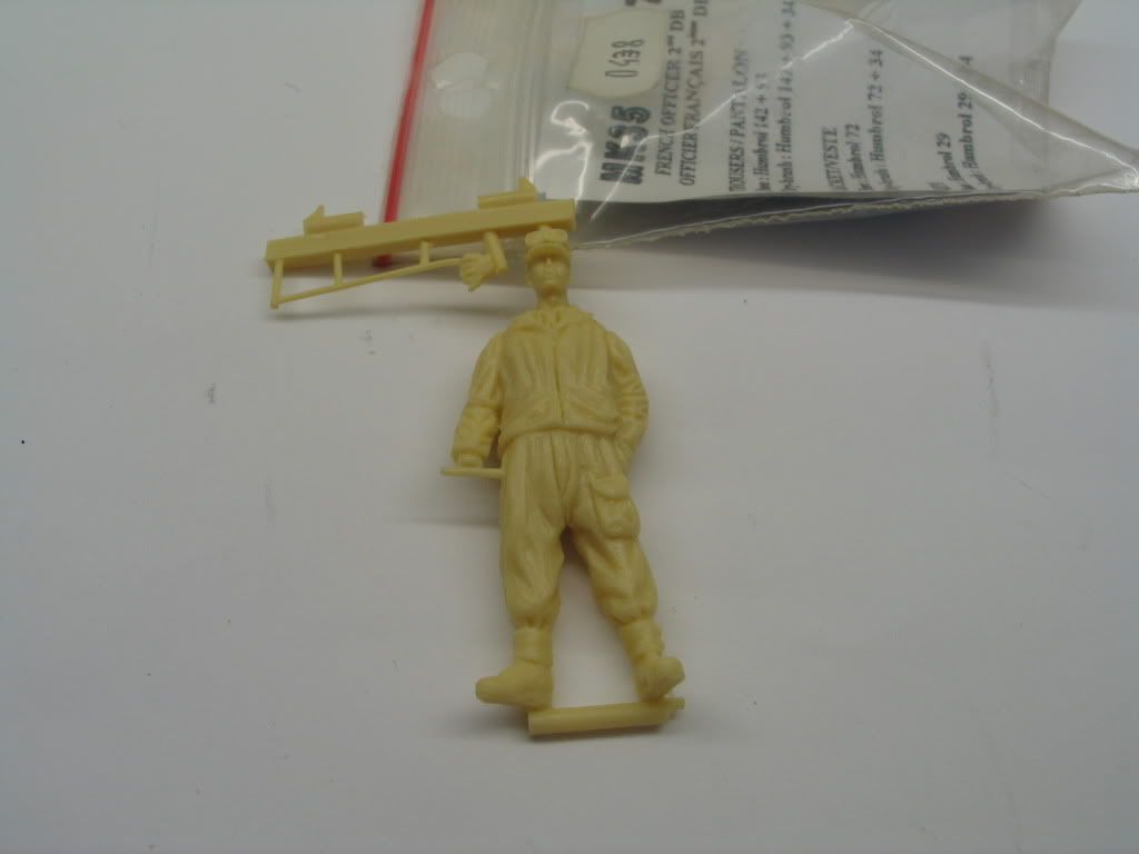

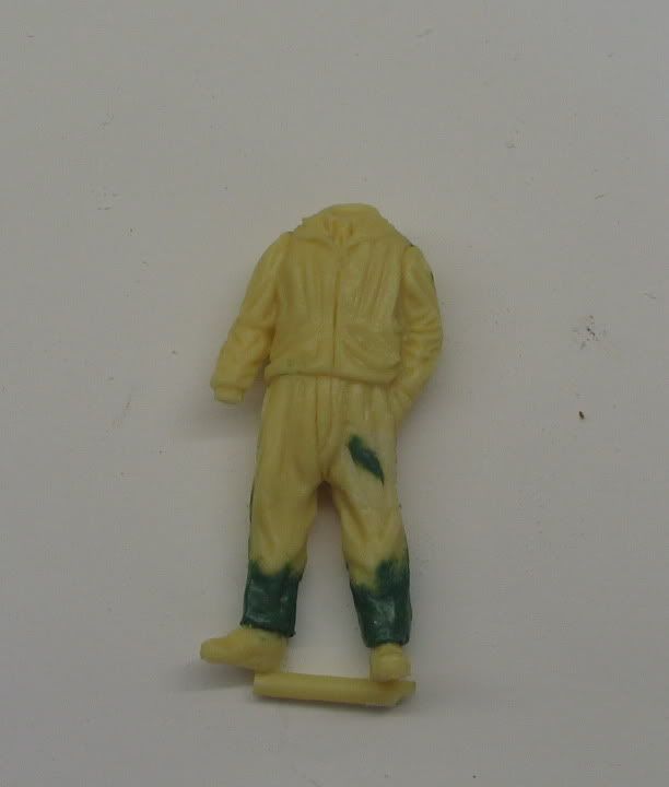

Je n est pas trouver la figurine civile que je cherchais
Donc je suis parti d un model de MK 35 (maréchal leclere)
Je me suis tenter a la modifier
Suppression de la poche du pantalon
Et des rangers avec confection d un bas de pantalon
Je vais lui mettre une autre tête (voir photo)
Ou la !!!! je viens de voire qu il reste un joint de moulage
a+hub

Message par Jacques le Mar 24 Aoû - 9:05
Très sympa comme mise en scène. Perso, je remettrais la 2ème fig sur le char, je trouve que cela fait plus dynamique et que l'on voit bien que les gars prennent la pose pour une photo souvenir.

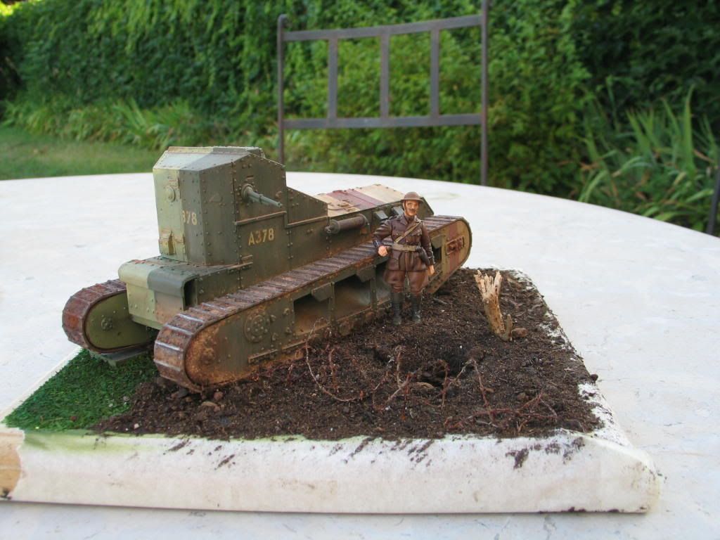

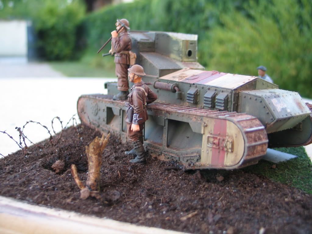

Message par hub38 le Jeu 2 Sep - 20:22
salut
voila pour moi j ai fini mon dio
mais peu etre que vous voyez des chose que je peu retoucher
finalement j ai mi les 2 figurine anglaise
je regarde pour faire motoriser mon socle
a+hub38
