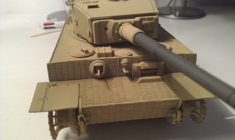

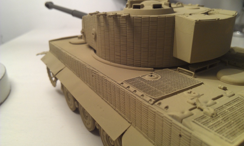

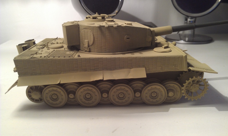

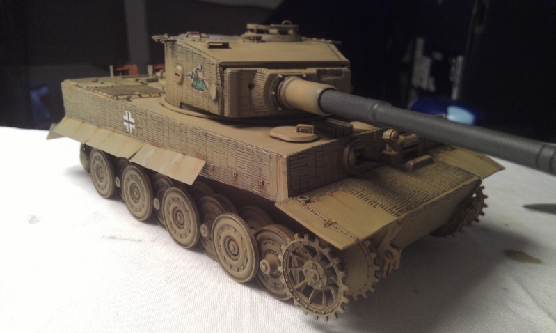

Bon ça faisait plus de 6 ans que j'avais pas fait de maquette et j'ai décidé de mis remettre y a peu...
J'ai donc investi dans un Tigre I (mon préférer depuis mes 12ans) de cher Italeri, et donc avec cette reprise je suis également passé au 1/35e plutôt que le 72 et j'ai également fait ma 1ere peinture à l'aéro!!! (ce plaisir)
Bref je vous mets quelques photos pour avoir votre avis sur les 1ere étape de peinture avant d'aller plus loin. (lavi ect ect)
Avis Tigre I Imag0610
Avis Tigre I Imag0611
Avis Tigre I Imag0612
Merci!!!
Avis Tigre I Empty Re: Avis Tigre I
Message par salix le Sam 14 Sep - 19:03
Cela semble pas mal du tout pour la couche de base. Le montage est propre également. Tu fais quoi comme camouflage dessus ensuite?

Hey bien en théorie avec les décalcos que j'ai le char doit faire partie du "abteilung 505" d'ou le canon gris
Avis Tigre I Tiger-10
et donc pas de camo particulier ou sinon sa avec rajout de braun
Avis Tigre I Bundes10
Mais je pense simplement faire un lavis et bien le vieillir...

Message par pat le Sam 14 Sep - 21:26
Salut et bien pour une reprise et une premiere a l aero la base est tres bonne que ce soit au niveau du montage et de la peinture!Cool Cool
Par contre tu n as mis aucun outil ou cable c est normal?
Bonne continuation!

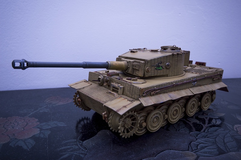

Message par Invité le Jeu 19 Sep - 22:04
Salut les gars,
Bon voila la suite!! avec mon 1er jus sur le Tigre et un peu de rouille...
Avis Tigre I Imag0613
Avis Tigre I Imag0614
Avis Tigre I Imag0615
Avis Tigre I Imag0616
Bon les photos sont pas très jolie désolé, j'en prendrais des sympas une fois le tous bien finalisé.
J'attend vos avis et suggestions avec impatience
Message par David le Jeu 19 Sep - 22:15
salut BlackSplinter
et ben ça commence à ressembler à un Tiger opérationnel
le jus fait bien ressortir les reliefs et la zimmerit
par contre je trouve la rouille des échappements trop orange et uniforme
vois à varier la chromatique rouille pour plus de réalisme
pense aussi à faire des micro éraillures sur les lieux de passage fréquents (toit de tourelle, tour de trappes etc etc )
pour l'aspect "métal" utilise un crayon HB pour les arêtes et autres
sinon c'est du très bon boulot bravo

Message par pat le Ven 20 Sep - 6:47
Salut en effet il commence a ressembler a un tigre en operation par contre les traces de rouille sont trop marquees a mon gout, les chars avaient une duree de vie courte donc pas le temps de rouiller ou alors des traces tres fine.
Bonne continuation.

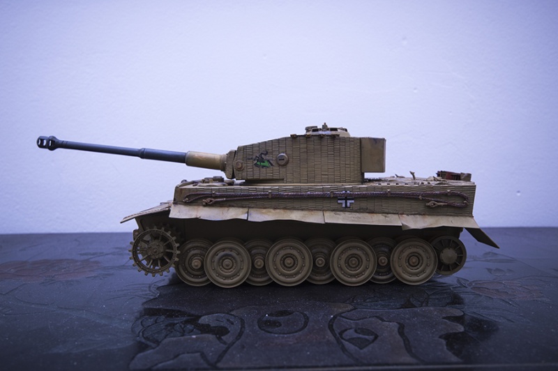

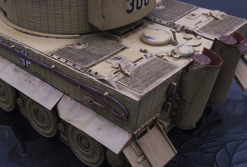

Message par Invité le Mar 24 Sep - 22:29
Salut les gars!!!
Bon j'avance petit à petit... mais je me donne beaucoup de mal sur les jus et autres effets avec application de vos conseils!
donc pour l'occasion quelques jolies photos cette fois-ci.
Avis Tigre I Dsc_1818
Avis Tigre I Dsc_1819
Avis Tigre I Dsc_1820
Avis Tigre I Dsc_1821
Avis Tigre I Dsc_1822
Maintenant plus qu'à aller chercher les chenilles friul quand elles seront enfin dispo en magasin, et quelques pigments pour faire une bonne boue sur le train de roues.
A vos critiques messieurs!!!

Message par David le Mar 24 Sep - 23:20
salut BlackSplinter
du très beau travail sur ce Tiger bravo
par contre pense à vieillir aussi les Balkenkreuz sur les côtés du char car le jus dans la zimmerit doit être le même dans la croix vu qu'elle était peinte dessus in doeil
sinon sur le coffre de tourelle on voit bien l'effet de silvering du décalque
pour éviter ce genre de désagréments passe un coup de vernis brillant ou de Klir sur l'ensemble du kit (ce qui servira aussi pour les jus qui grâce au brillant ces derniers iront dans les coins par capilarité) ensuite tu poses ton décalque puis tu repasses une couche de klir ou de vernis brillant pour l'emprisonner et faire disparaître cet effet de silvering et enfin un coup de vernis satiné ou mat selon le cas voulu pour redonner l'aspect désiré au véhicule
en tout cas du très bon boulot avec les effets de rouille et de métal poli mis à nu Cool
