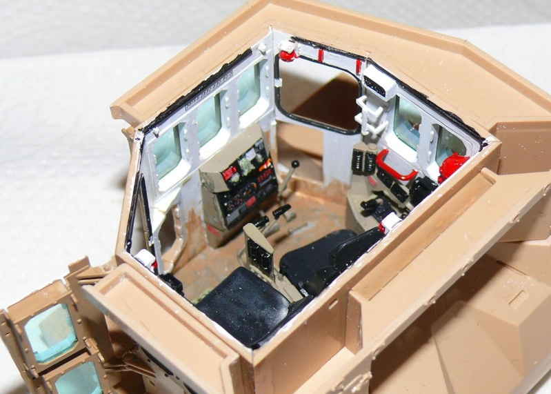

Phase 11 et 12
Cabine de pilotage
Paroi gauche
D9R Armoured Bulldozer de MENG Un de plus au club Photo438
D9R Armoured Bulldozer de MENG Un de plus au club Photo439
Paroi droite
D9R Armoured Bulldozer de MENG Un de plus au club Photo440
D9R Armoured Bulldozer de MENG Un de plus au club Photo441
Paroi arrière
D9R Armoured Bulldozer de MENG Un de plus au club Photo442
D9R Armoured Bulldozer de MENG Un de plus au club Photo443
Paroi avant (avec le tableau de bord)
D9R Armoured Bulldozer de MENG Un de plus au club Photo535
D9R Armoured Bulldozer de MENG Un de plus au club Photo536
Pour la paroi avant, j'ai poncé la partie ou se trouvent les compteurs, car tout le tableau de bord est en relief et les décalcomanies auraient eu une allure bizarre même en utilisant un assouplissant pour décals, puis j'ai découpé au scalpel les compteurs en 3 parties et je les ai collés à leurs places respectives. J'ai fait de même avec d'autres parties du tableau de bord et j'ai peint ce qu'il restait. C'est à dire la partie au dessus des compteurs, et certaines parties du dessus
