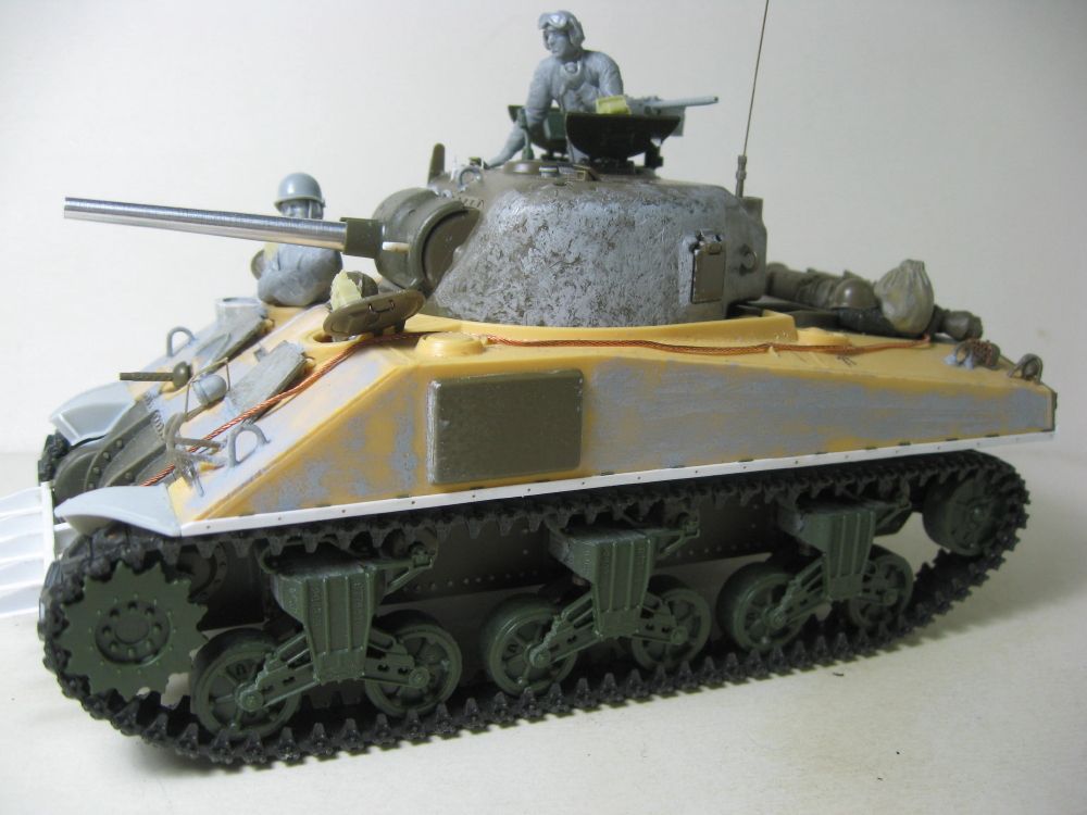

La maquette : Le point de départ est une conversion en résine de chez Formation qui est assez conforme au premiers M4 produits. Il y aura de minimes modifications à faire pour se conformer aux photos qui me servent de guide.
La base reste le vénérable mais tellement pratique Sherman M4 early de chez Tamiya. Il y a d'ailleurs une erreur d'appellation de la part de la marque puisqu'il s'agit d'un mélange entre la version milieu de production et tardive.

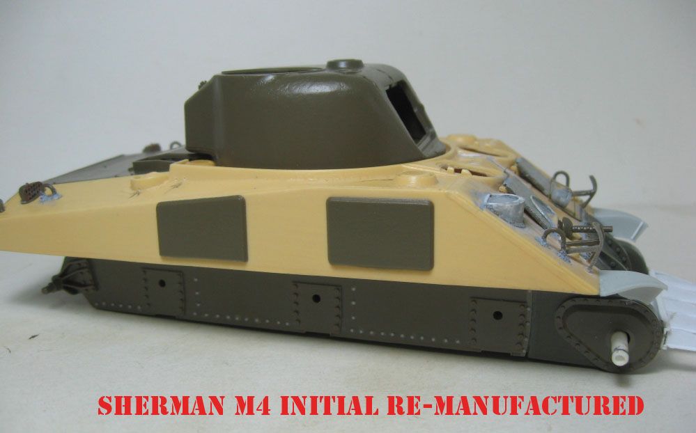

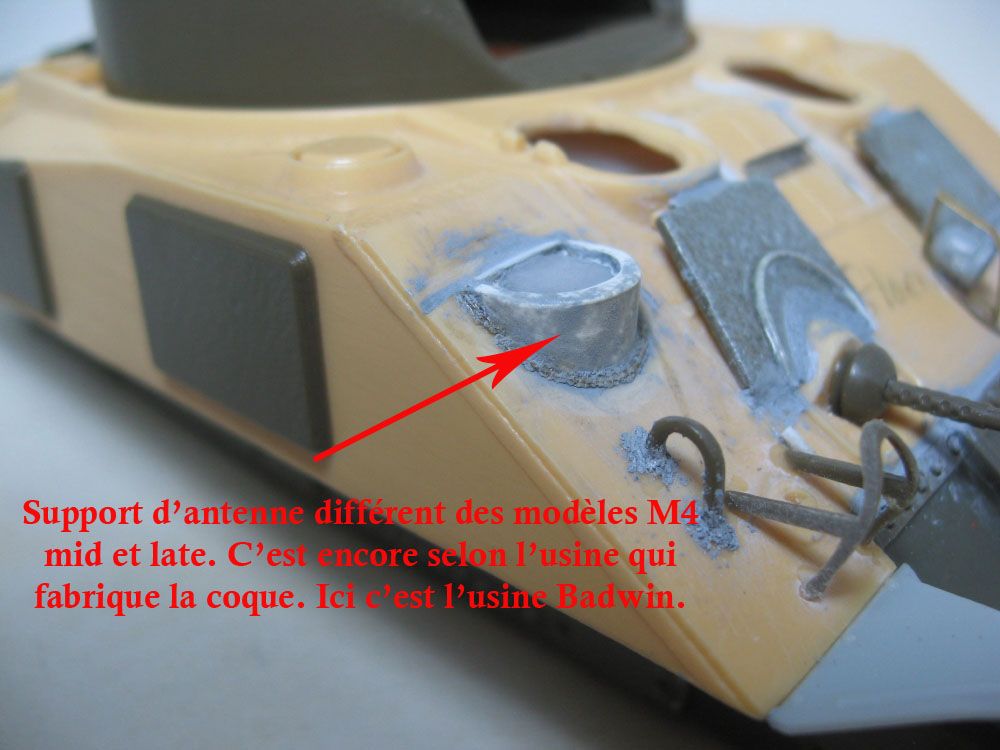

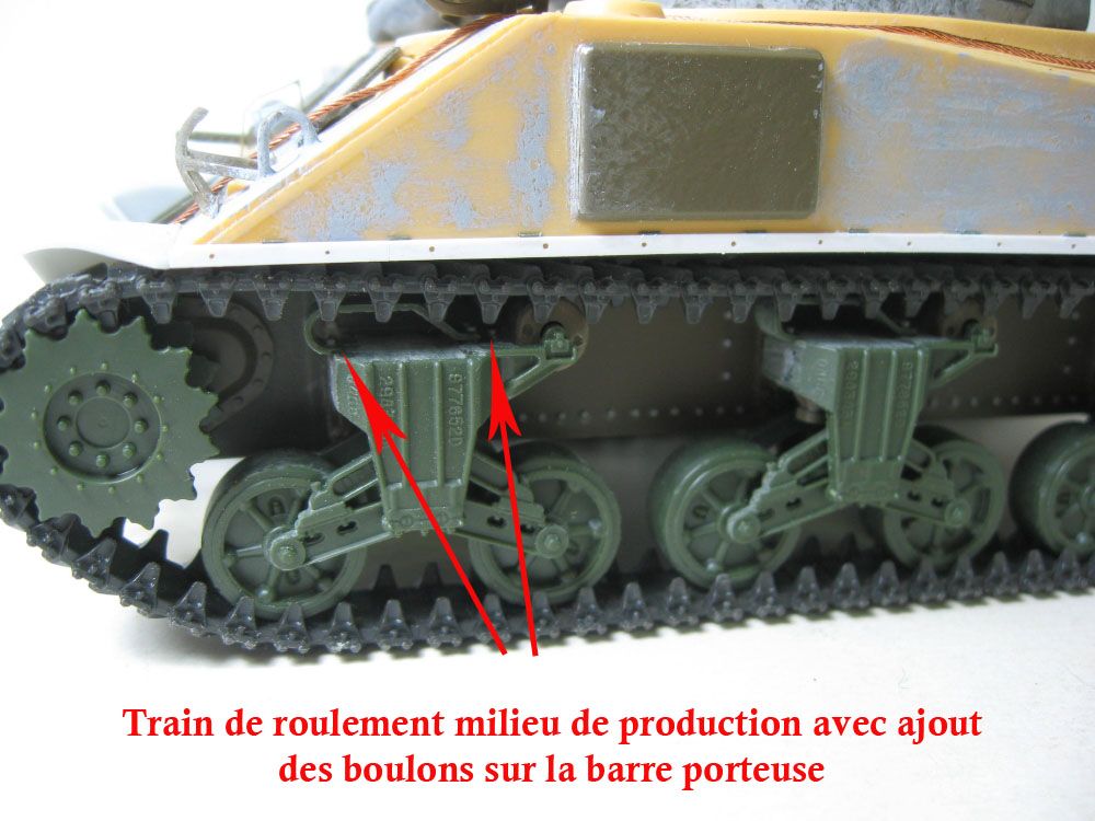

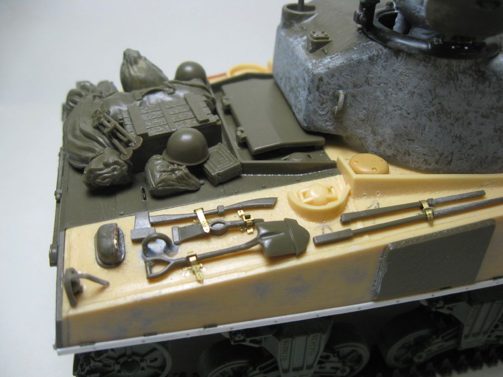

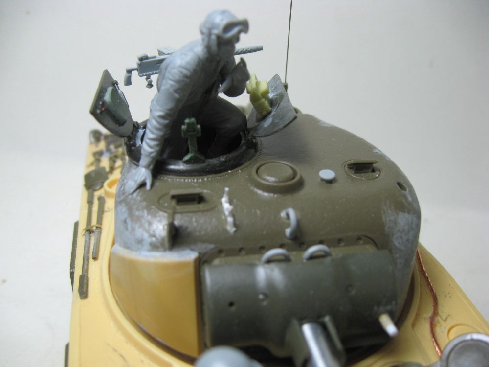

La plupart des modifications déjà effectuées sont expliquées dans les photos suivantes. J'ajoute juste que puisqu'il s'agit à la base d'un Sherman early, il possède encore sa caisse inférieur boulonnée et pas encore entièrement soudée. Pour cela j'ai rajouté tous les boulons sur cette partie. L’embase d'antenne sur le glacis que la marque Formation a moulé sur la glacis ne me convenait pas. D'après les photos dont je me sert pour reproduire cette version, il faudra que l'ensemble du glacis corresponde au type de production de l'usine Badwin. J'ai donc refait en scrach cette embase ainsi que le rajout des ligne de soudure. En effet, selon l'usine qui fabrique ce Sherman, le glacis peut être en nombre différent de plaques soudées l'une à l'autre. Enfin, j'ai mis des filtres à air à l'arrière de type tardif mais on peut aussi y mettre ceux qui ont une forme cylindrique (early) car n'apportants en réalité pas d'inconvénient au fonctionnement du moteur Wright.

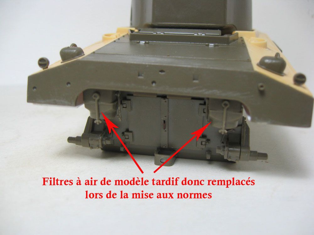

D'origine les modèles early ne sont pas dotés d’ouïes d'aération sur la plage arrière. Comme elles sont largement installées sur les modèles suivants, je les ai ajouté.

Salut à tous!

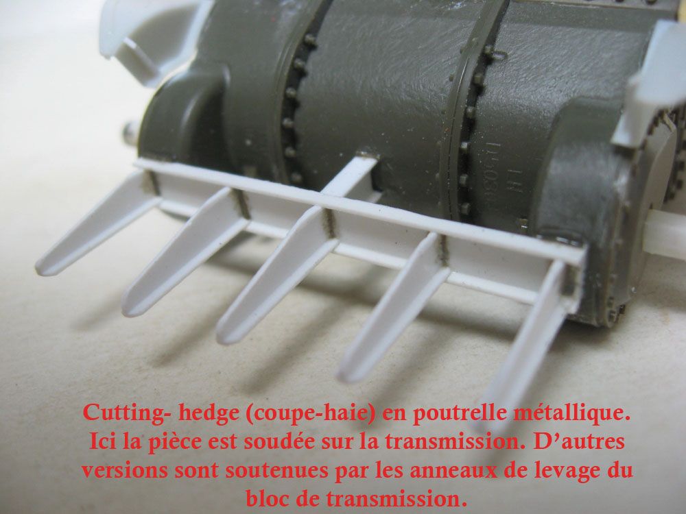

Suite et fin de la partie collage de ce sherman fait avec des bouts de provenances variées. Le train de roulement, afin qu'il corresponde au type de sherman et à la période, est de chez Academy avec bras du galet porteur droit. De petits rajouts on été effectués de ci de là pour plus de réalisme. Les figurines sont des Tamiya, Dragon et Miniart.
Maintenant il reste à faire la peinture qui sera un 2 tons lors de l'opération Cobra.

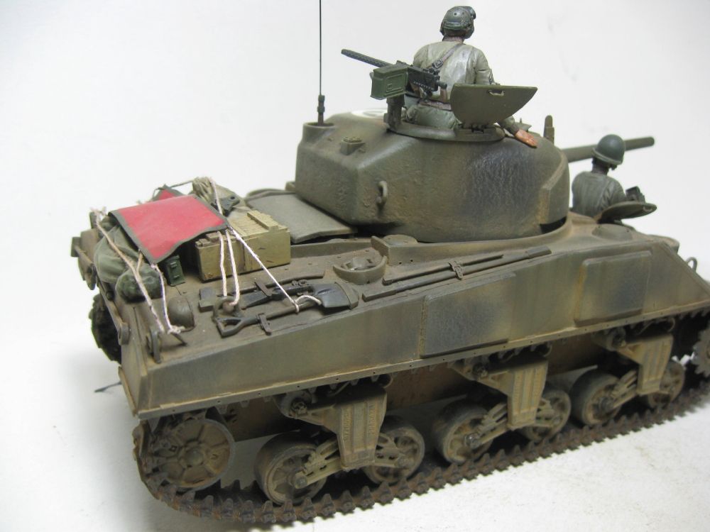

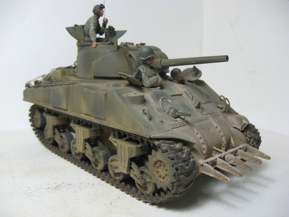

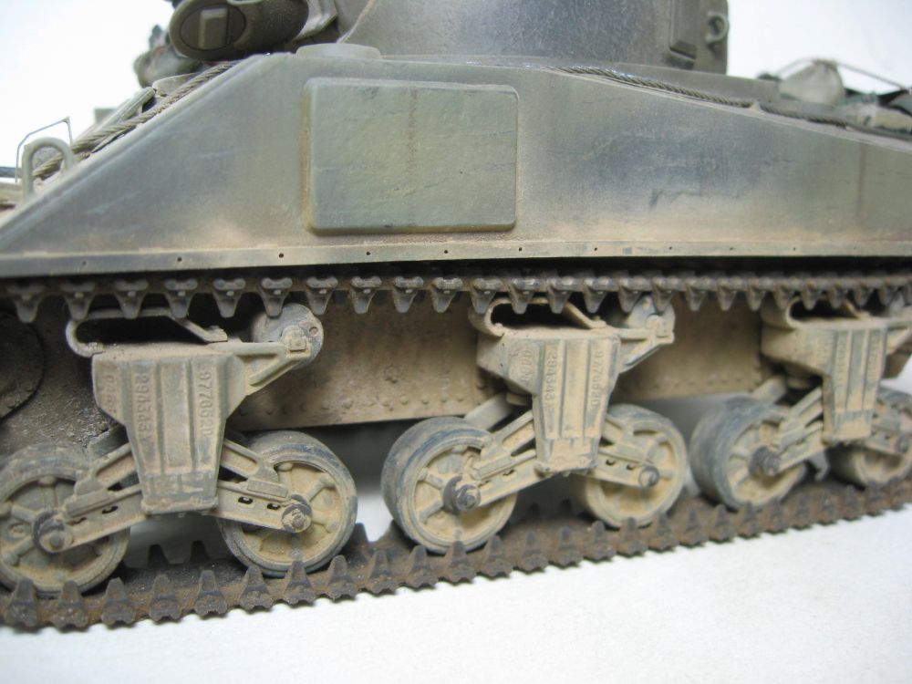

Quelques heures par-ci par-là et voilà ce sherman terminé. J'ai gardé comme référence les photos montrant ce modèle lors de l'opération "Cobra" en juillet 1944. Pour respecter la réalité, le sherman n'a que peu de marquages et a reçu de larges zébrures noires. Ensuite pour deux raisons j'ai voulu faire ce char bien empoussièré. La première est que je voulais me prouver à moi même que j'étais capable contrairement à d'habitude de faire un engin très sale mais pas trop moche. La seconde est que le contexte historique me fait penser que lors de cette rapide percée américaine dans les lignes ennemies le matériel a été mis à rude épreuve et a du rouler à tombeau ouvert à travers champs et dans les chemins poussiéreux.
Voici le résultat:
(à noter ici que la chenille s'est un peu détendue)
Et maintenant le voici en compagnie d'un de ces nombreux cousins:
