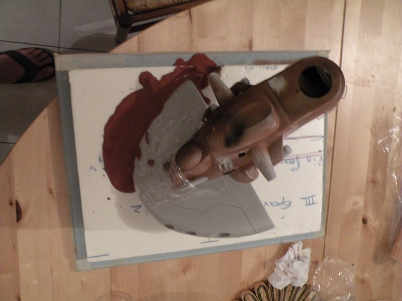

on commence par le canon principal..qui a recu une grosse dose de colle et de pinces afin de bien jointer les 2 pièces...le montage s'annonce sportif !!!
épave de char de la fédération du commerce !! kit AMT Dscn9726

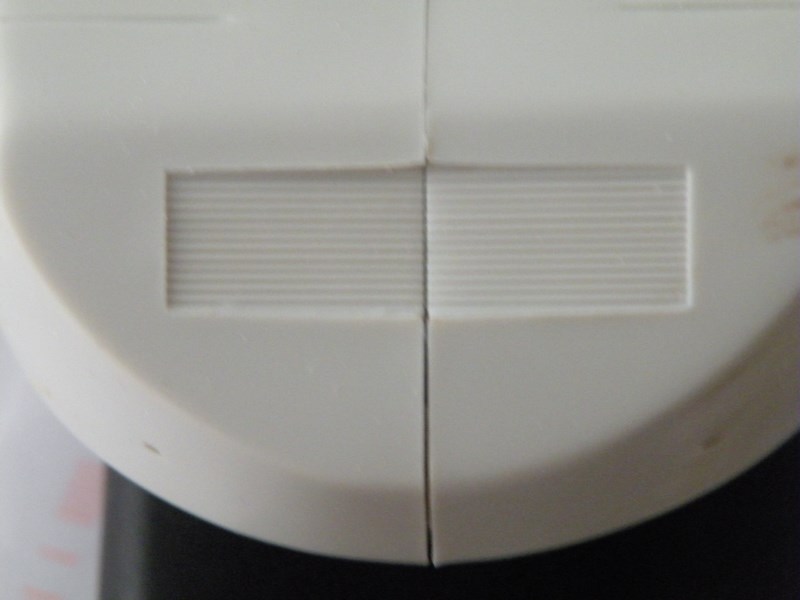

les 2 demi-coques principales...le cercle rouge montre le panneau qui a été découpé avec beaucoup de patience...
épave de char de la fédération du commerce !! kit AMT Dscn9725
voici le résultat aprés plusieurs minutes de découpage a scalpel avec le dos de la lame...

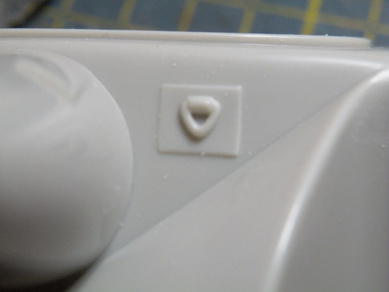

avant-aprés avoir arasé l'anneau de levage (si cela en est un...), il sera refait en scratch
épave de char de la fédération du commerce !! kit AMT Dscn9815

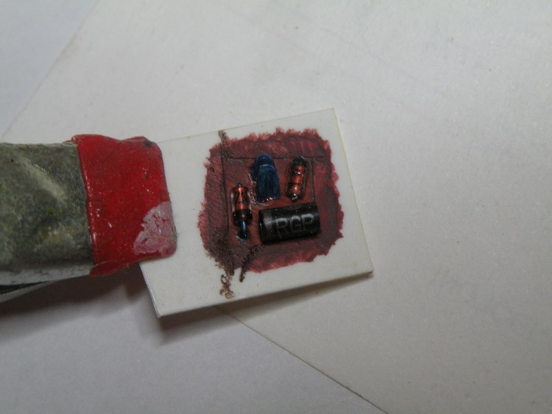

donc voici le petit détaillage concernant la 1ère "soute"....
j'ai récupéré des composants électronique et un petit peu de boite a rabiot....sur fond de CP teinté au rouge minium et au filtre marron...l'effet de texture est voulu pour donné un petit effet corrodé même si a la final on ne vois plus grand chose. l'ensemble recevra une patine finale en même temps que le char.
épave de char de la fédération du commerce !! kit AMT Dscn9824
épave de char de la fédération du commerce !! kit AMT Dscn9822
épave de char de la fédération du commerce !! kit AMT Dscn9823
épave de char de la fédération du commerce !! kit AMT Dscn9825

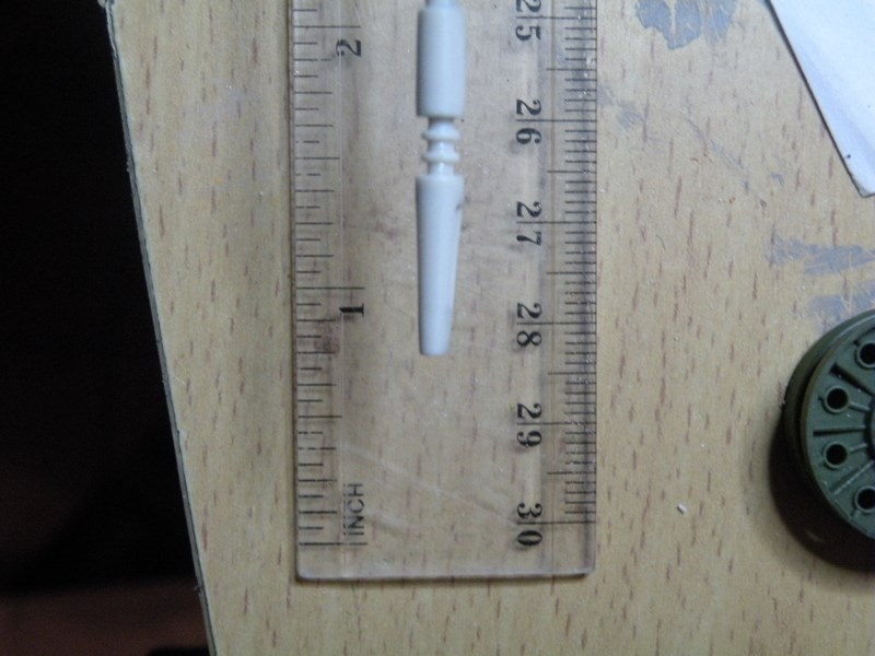

on peut refermer la tourelle (qui est ne train de sécher) qui est collée et mastiquée

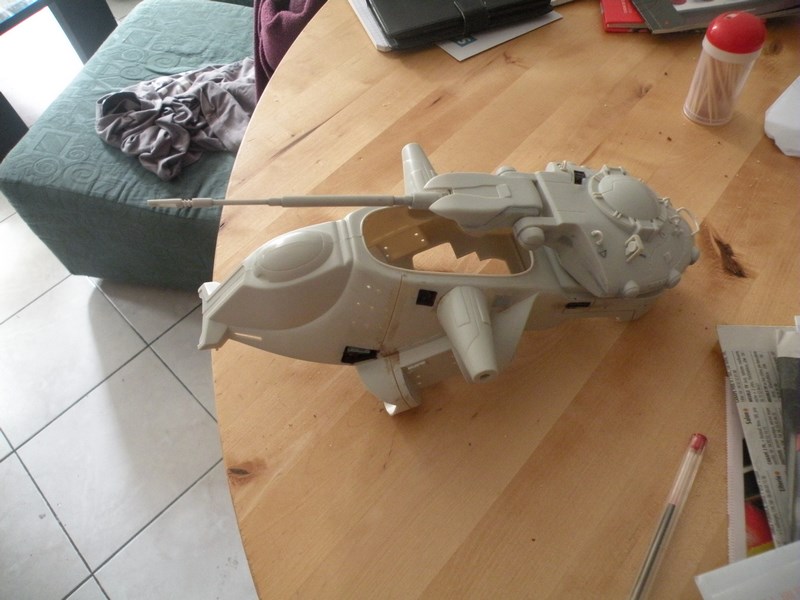

j'y ai glissée une règle de 30cm afin d'avoir une idée de la volée du canon ainsi qu'un aperçu de la taille de la tourelle...
épave de char de la fédération du commerce !! kit AMT Dscn9855
épave de char de la fédération du commerce !! kit AMT Dscn9854
épave de char de la fédération du commerce !! kit AMT Dscn9856
et pour finir je colle de fines languettes de CP pour combler les interstices les plus importants.
épave de char de la fédération du commerce !! kit AMT Dscn9857
épave de char de la fédération du commerce !! kit AMT Dscn9858

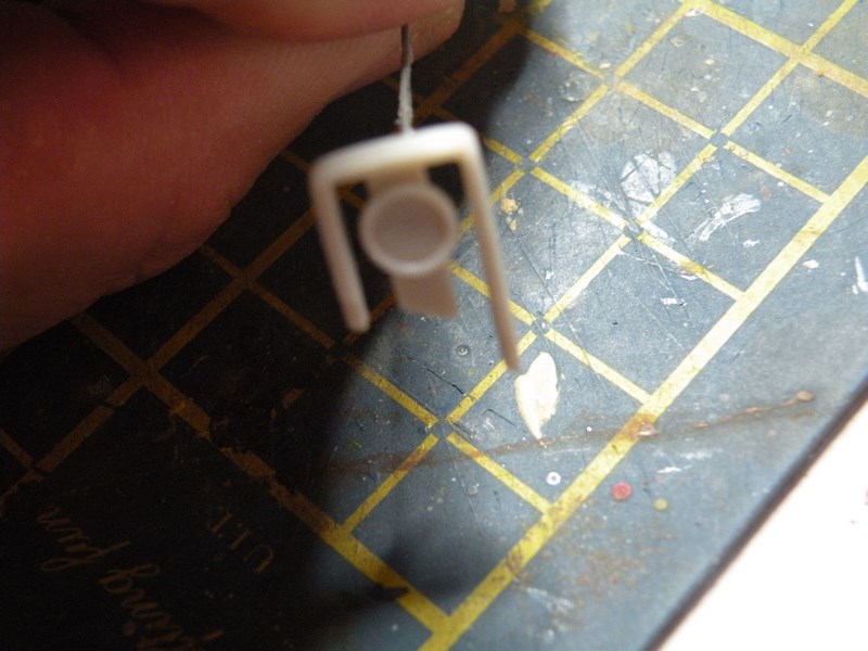

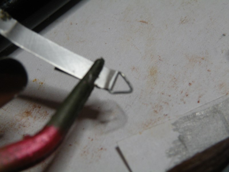

avec un fil de fer assez rigide mais pas trop épais, on met en forme grâce a des brucelles (et pas mal d'essais !!) les futures anneaux triangulaires , il sera maintenu avec a une petite bandelette de fer blanc (issu d'une chute de canette aussi) et le tout collé a la cyano
épave de char de la fédération du commerce !! kit AMT Dscn9924
épave de char de la fédération du commerce !! kit AMT Dscn9922
épave de char de la fédération du commerce !! kit AMT Dscn9925
épave de char de la fédération du commerce !! kit AMT Dscn9923

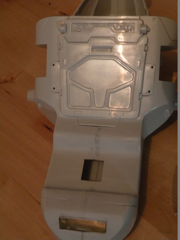

on prend une chute de grille et on colle ca sur les aérations du flanc...ca ne saute pas aux yeux mais ca le fait bien.......
épave de char de la fédération du commerce !! kit AMT Dscn9940
épave de char de la fédération du commerce !! kit AMT Dscn9941
et on arrive au morceau de choix avec la "grille" arrière.......bon ben on sort la tronconneuse et on taille allègrement !!! on peut voir le masticage qui m'attend par la suite........
épave de char de la fédération du commerce !! kit AMT Dscn9943
épave de char de la fédération du commerce !! kit AMT Dscn9942
le résultat peut sembler dégeulasse.....oui c'est vrai...mais la grille sera passablement tordue (donc les espaces seront invisibles) et pour cacher la misère il y aura une cloison avec surement un ventilo ou quelque chose dans le genre.....
épave de char de la fédération du commerce !! kit AMT Dscn9944

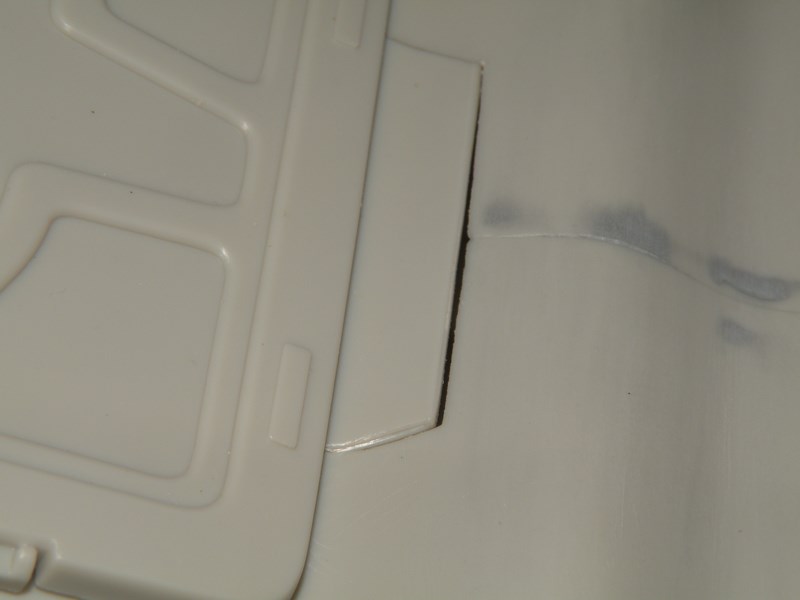

voici la cloison intèrieure qui viendra prendre place...apres un essai a blanc il s'avère que plus grand chose ne sera vraiment visible....
épave de char de la fédération du commerce !! kit AMT Dscn9946
vu le fossé énorme entre les 2 parties j'ai opté pour une fine languette de CP collée, mastiquée et poncée...

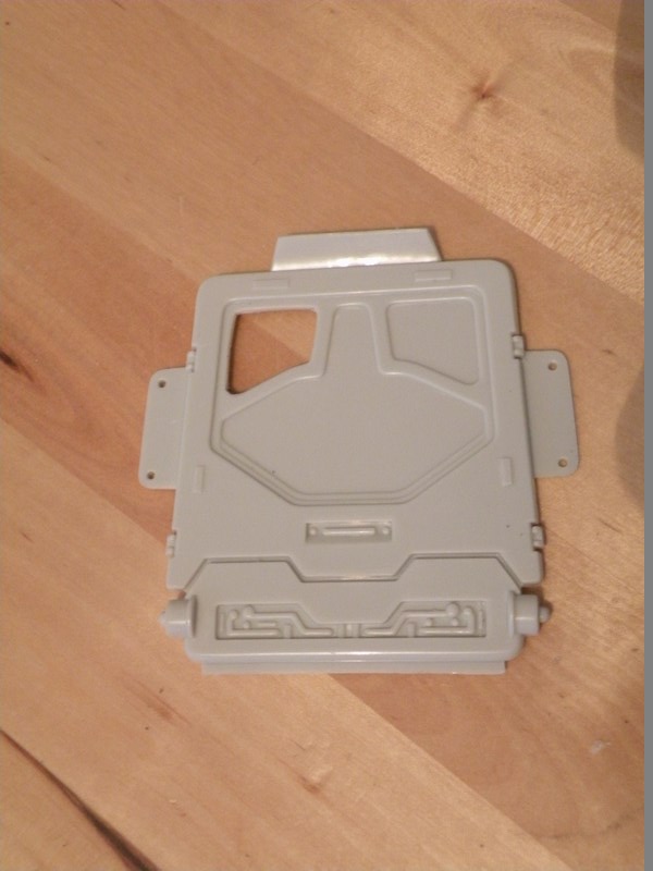

grand moment de solitude en présentant ce qu'il semble etre la porte de la soute...ca sent la super glu et le mastic.......

j'ai donc mis en collage les piéces qui sont censées representer....euh......un bidule....et on fais un petit un petit assemblage a blanc des euh........trucs !! on voit tout de suite qu'il manque un petit je ne sais quoi....faut avouer que d'avoir un coté qui sera pratiquement caché ca aide grandement....
épave de char de la fédération du commerce !! kit AMT Dscn0010
épave de char de la fédération du commerce !! kit AMT Dscn9965
allez...on sort le scalpel et on commence un tréééééééééés long boulot de découpage.....une fois terminé on y colle une chute de grille et voila ce que cela donne....
épave de char de la fédération du commerce !! kit AMT Dscn0011
épave de char de la fédération du commerce !! kit AMT Dscn9966
il ne reste plus qu'a répéter l'opération de l'autre coté....
ensuite on colle la porte d ela soute a grand coup de glu pour combler les jours.....puis on ponce....on mastique....on re-ponce...et on a enfin une surface bien plane et sans jours !!!

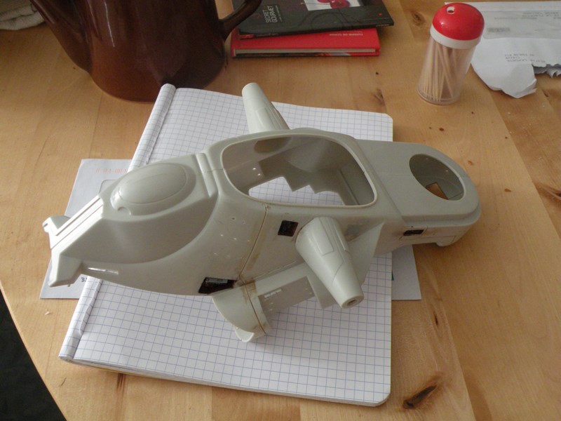

la fin du  montage en lui-même commence se profiler.....il me reste a assembler le bas du châssis et le montage sera fini a 100% !
en attendant voici la suite en images !
l’espèce de filtre a reçu une couche de noir mat a l’intérieur avant le collage afin de cacher la misère, une fois sec un léger ponçage sur la ligne de collage sera de rigueur.
épave de char de la fédération du commerce !! kit AMT Dscn0030
épave de char de la fédération du commerce !! kit AMT Dscn0031
ce qui ressemble a un capot moteur manque de détails malheureusement je me vois vraiment pas tout rescratcher, je vais donc me contenter de rajouter des grilles pour occulter les ouvertures.Je récupère des chutes de grillage et avec une brucelle je la met en forme sans trop insister...aprés tout cela va devenir une épave....!!
épave de char de la fédération du commerce !! kit AMT Dscn0033
épave de char de la fédération du commerce !! kit AMT Dscn0032
épave de char de la fédération du commerce !! kit AMT Dscn0034

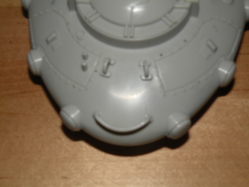

et voici l'un des plus gros point noir de ce kit : l'armement !!! les canons sont assez conséquent niveau taille sur ce kit et pourtant le fabricant a fais l'impasse sur un chose assez élémentaire : percer les canons !!!! voici la preuve en image....
bon...rien de bien méchant...on reperce avec 2 forets de différents diamètres pour bien centrer le perçage.
épave de char de la fédération du commerce !! kit AMT Dscn0035
épave de char de la fédération du commerce !! kit AMT Dscn0036
épave de char de la fédération du commerce !! kit AMT Dscn0037
j'en profite pour monter l'un des triples canon latéral.......bon ben on ressortir aussi les forets !!!!!
point positif : le segment qui relie les canons au châssis permet de le fixer sans collage et de le laisser mobile.

Message par Phil B. le Mar 2 Aoû - 17:07
Et ben c'est une sacrée valorisation que tu lui peaufines à cet engin !

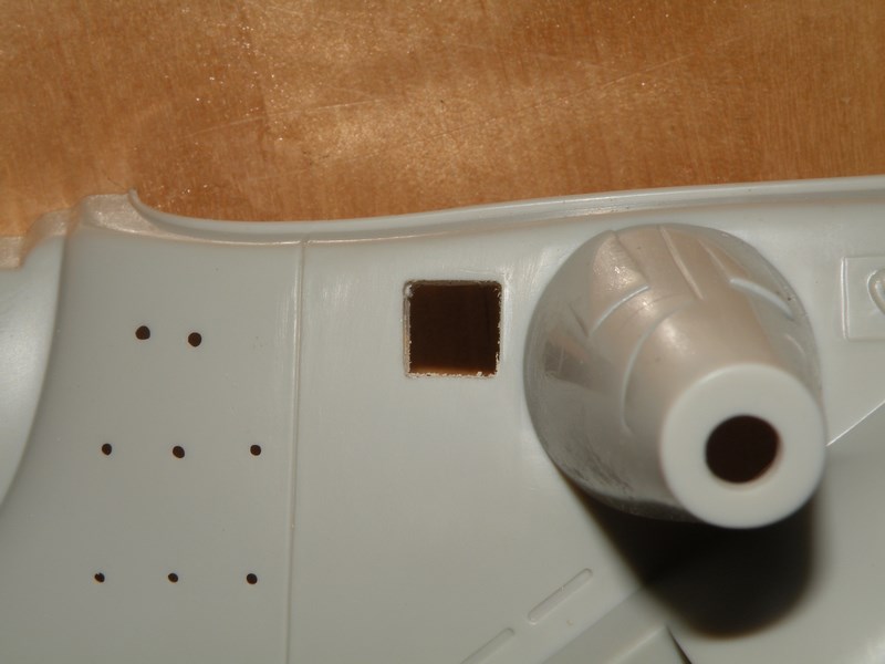

j'ai pas compris ta technique pour percer les canons :
Pourquoi avec "2 forets pour bien centrer le perçage" s'il te plaît ?

Message par mondoloni le Mar 16 Aoû - 23:42
Philbouq a écrit:Et ben c'est une sacrée valorisation que tu lui peaufines à cet engin !
alors pour faire simple je perce au centre avec , par exemple, un foret de diamètre 0,2mm de diamètre au centre du tube , c'est un avant-perçage, ensuite je perce avec un diamètre plus important jusqu'au diamètre recherché...comme avantage cela permet de faciliter le centrage du perçage et le facilite plutôt que de percer directement avec un foret de 1 ou 1,5mm de diamètre...dans mon boulot (la charpente et la couverture) on utilise souvent cette technique pour éviter de flinguer rapidement les mèches et pour faciliter le percage.
j’espère t'avoir éclairer sur cette technique.

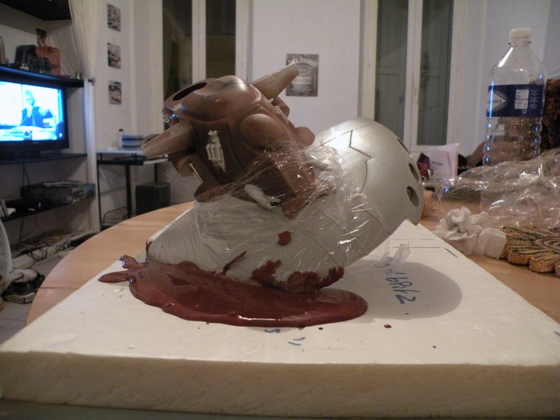

sinon voici les petites avancées du projet !! ébauche du diorama qui sera vraiment minimaliste ! je pense faire un petit scratch d'un BB8 mais pour le moment rien n'est encore décidé.....
épave de char de la fédération du commerce !! kit AMT Dscn0021
épave de char de la fédération du commerce !! kit AMT Dscn0022
épave de char de la fédération du commerce !! kit AMT Dscn0024
épave de char de la fédération du commerce !! kit AMT Dscn0026
épave de char de la fédération du commerce !! kit AMT Dscn0020
épave de char de la fédération du commerce !! kit AMT Dscn0025
épave de char de la fédération du commerce !! kit AMT Dscn0023
donc dans une plaque de styrodur j'ai découpé au cutter la tranchée de l'impact du char.....une fois la position définitive du kit en place je l'ai entouré de cellophane puis l'ai mis de coté, j'ai préparé une mixture assez liquide a base de platre et de pigments marrons-terre....j'ai coulé la mixture puis installé le kit en place et vous voyez le résultat sur les photos....

Merci Mondolini pour l'explication sur le perçage. J'avais pas compris que tu parlais d'un pré-trou en fait. J'avais imaginé un perçage avec deux trous côte-à-côte... un peu con sur ce coup-là le Bouq ! Laisse tomber ! ;)

pas de soucis Philbouq, j'avoue ne pas avoir été trés clair dans mes explications....voici donc la suite....

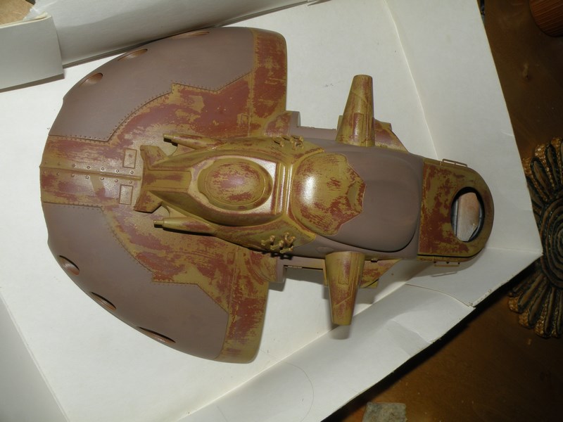

Message par mondoloni le Dim 4 Sep - 18:36

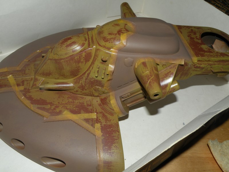

bonjour a tous  !!! voici la tourelle terminée niveau peinture....je vais donc attaquer le reste du char histoire de rester cohérent pour le reste de la patine....voici donc les photos du bestiaux...
N.B. : il ne reste qu'a peindre la plaque sur la tourelle....

Message par mondoloni le Dim 4 Sep - 23:11

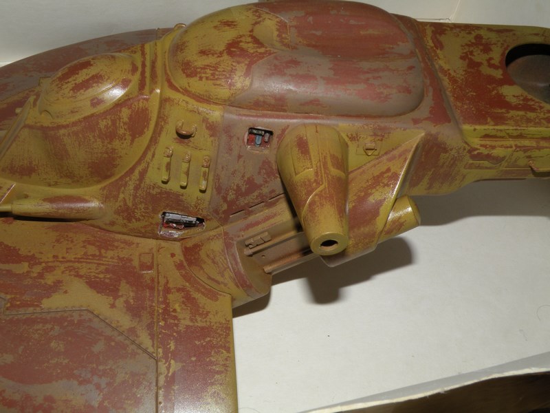

merci beaucoup .....du coup je n'ai pas pu résister et j'ai donc attaqué la seconde couche de peinture aprés une séance de masquage rébarbatif mais le jeu en valais la chandelle !!! les teintes préconisées donnes des références au noms des teintes donc....assez aléatoire du coup j'ai carrément , d'aprés diverses photos tirées du film, fais mes propres mix de teintes....voici ce que cela donne :
épave de char de la fédération du commerce !! kit AMT Dscn0019
épave de char de la fédération du commerce !! kit AMT Dscn0112
épave de char de la fédération du commerce !! kit AMT Dscn0113
épave de char de la fédération du commerce !! kit AMT Dscn0110
épave de char de la fédération du commerce !! kit AMT Dscn0111
épave de char de la fédération du commerce !! kit AMT Dscn0114
ca sera tout pour aujourd'hui !!
