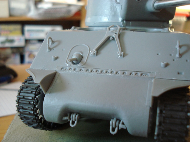

Message par tonry Lun 26 Déc - 20:45
PETIT essai de soudure et quelques bricoles sherman M4A2 76mm red army  1/35  Dsc06910
sherman M4A2 76mm red army  1/35  Dsc06911
tonry
tonry
Messages : 689
Age : 63
sherman M4A2 76mm red army  1/35  Empty Re: sherman M4A2 76mm red army 1/35
Message par David Lun 26 Déc - 21:19
salut Tonry
tu as collé des baguettes d'Evergreen sur les soudures en creux?
tu as commencé à représenter les lignes de soudure? car on ne voit pas bien sur les photos sherman M4A2 76mm red army  1/35  304147
sherman M4A2 76mm red army  1/35  355369
]sherman M4A2 76mm red army  1/35  2u6p5rasherman M4A2 76mm red army  1/35  2z6rndj
sherman M4A2 76mm red army  1/35  20tgqi8sherman M4A2 76mm red army  1/35  21kdlon
Message par Invité Lun 26 Déc - 21:56
Attention il n'y a pas de soudures là, ce sont des panneaux boulonnés
Il faudrait aussi reprendre le joint de moulage autour de la tourelle.

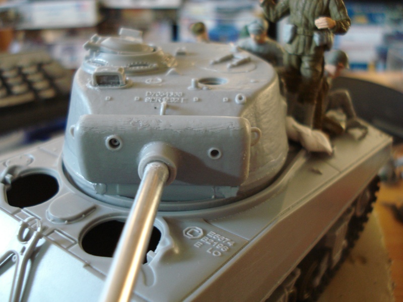

Message par tonry Lun 30 Jan - 19:31
apres ,reprise des soudures,et autres petits trucs,peinture et quelques photos
