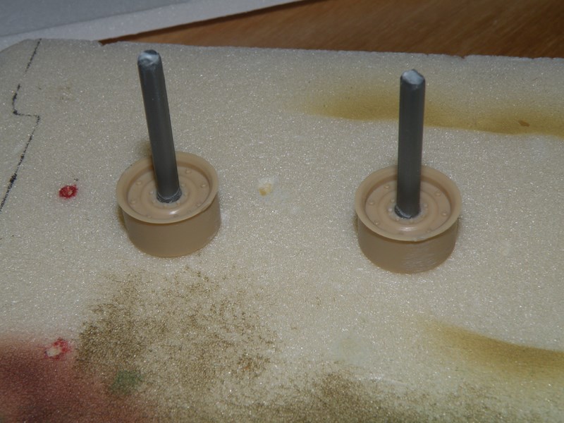

2 bouts de grappes sont coupés a bonne hauteur (en l'occurence je me suis servi d'une fig pour estimer la bonne hauteur) puis enchassés et collés dans les roues...le support de la chaine sont fait.....

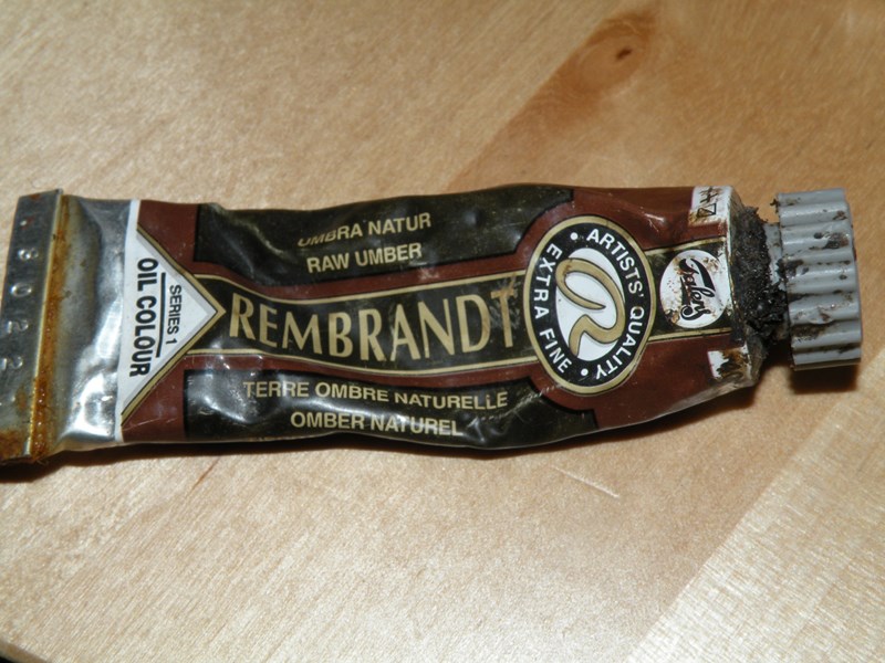

petite astuce pour la peinture a l'huile : pour avoir un effet mat et accélerer le séchage j'enlève le surplus d'huile sur un bout de carton qui fera buvard :
création de rouille ( alternative) Dscn9838
on peut voir l'huile sur le carton......
et on badigeonne !!!!

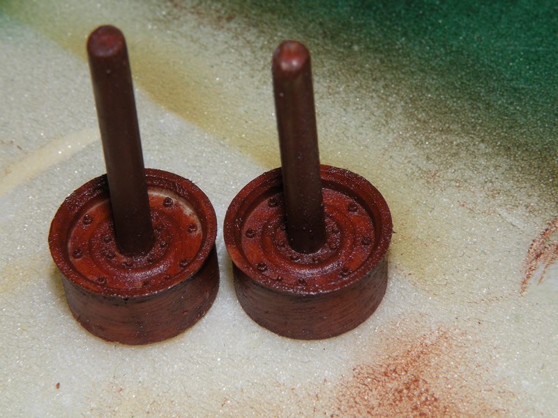

voici le résultat (presque) final :
création de rouille ( alternative) Dscn9848
1er pigment passé
création de rouille ( alternative) Dscn9849
2ème teinte de pigments passés....
il reste a passer des jus couleur rouge, orange et rouille pour augmenter les effets chromatiques et fixer les pigments définitivement !
