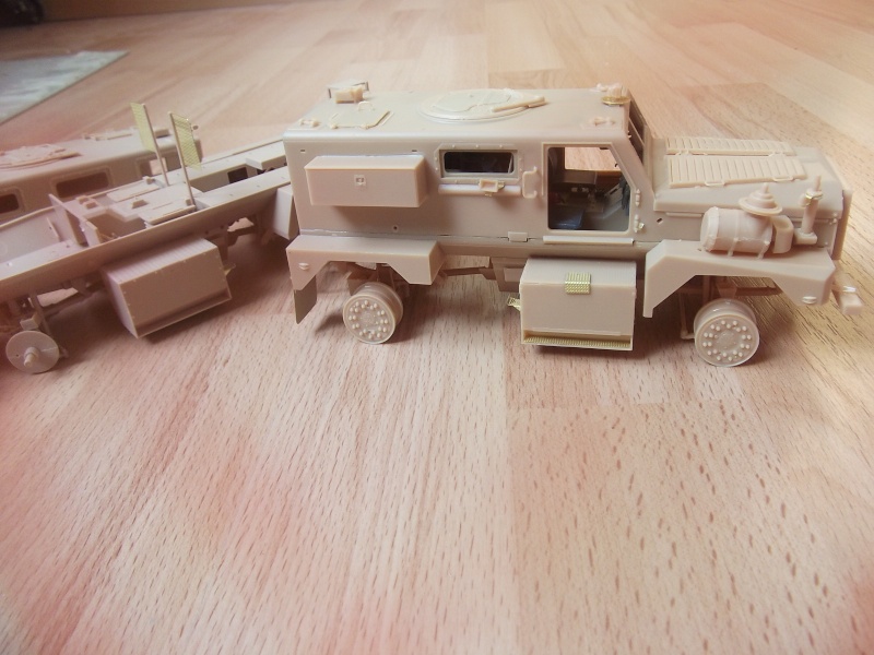

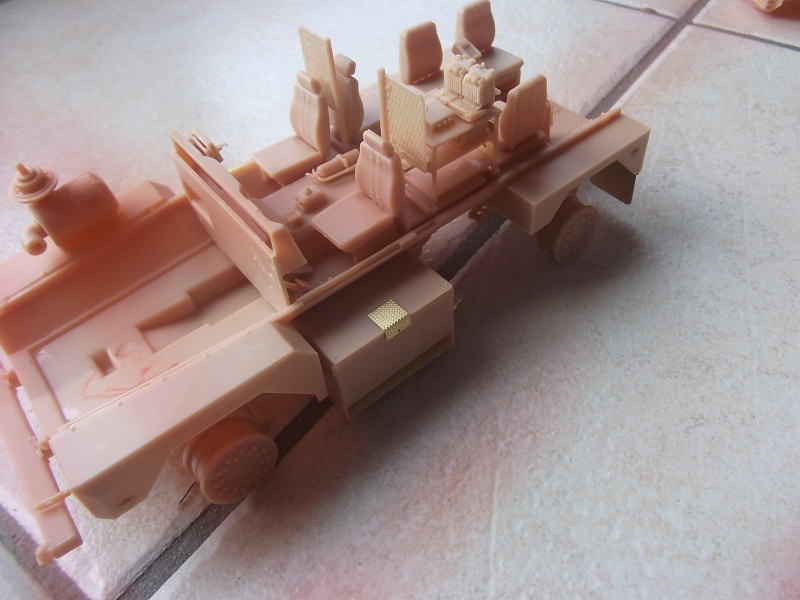

Donc voila sur quoi je suis depuis une bonne semaine. le Cougar 4x4 Panda ...
j'en suis arrivé à ça et en faisant beaucoup de pauses. le montage est sport mais je me suis lancé comme défi d'aller jusqu'au bout.
j'ai supprimé la plupart des tenons de centrages. ils sont 9 fois sur 10 trop gros et ne permettent pas un montage correct.
les ajustements et la notice sont vraiment les gros points noirs de la maquette. c'est dommage parce que les détails sont vraiment pas mal.
la deuxième partie du post sera peut être utile aux autres détenteurs de la maquette.

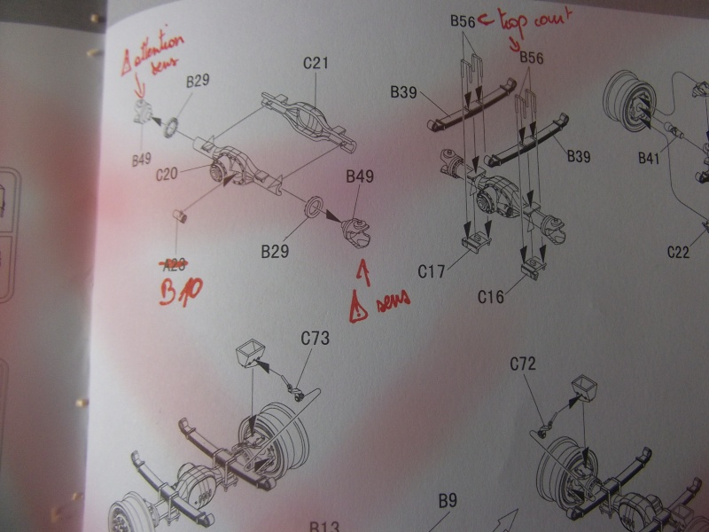

première étape :
les pièces B56 sont trop courtes. la colle attaque bien le plastique et j'ai bien badigeonné les pièces et je les ai un peu étiré.
attention au sens des pièces B49.
une erreur de numérotation

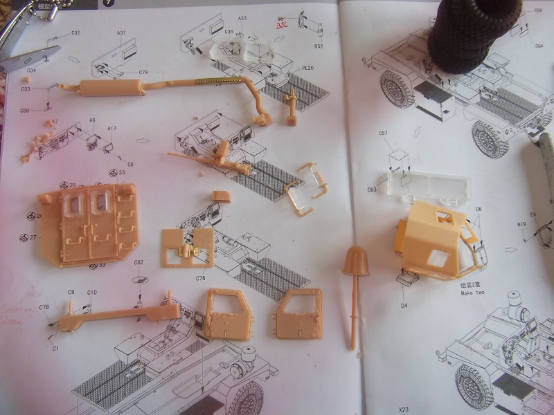

étape 2 :
les pièces B21 et B24 sont trop longues d'un mm.
il faut inverser les pièces entourées en rouge.
pour les pièces B55, même problème que pour les pièces B56
2 erreurs de numérotation.
étape 3 :
j'ai reçu l'aide du petit qui à 2 ans pour faire les annotations sur la notice ... pas toujours facile.
il faut inverser les pièces G20 et B32 qui vont à l'arrière et les pièces B32 et A22 qui elles vont à l'avant contrairement à ce qui est mis sur la notice.
etape 5 :
étape 6 :
inverser G1 et G2
étape 7 :
étape 9 :
étape 10:
voila, c'est fini pour le moment. je vais commencer à pschitter le tout en jaune désert et attaquer la peinture de l'intérieur. et qui sait peut être m'y remettre avec leur M-ATV.

première étape :
étape 2 :
étape 3 :

il y a encore quelques petits trucs que j'ai découvert mais la machine n'est pas encore finie.
Seb

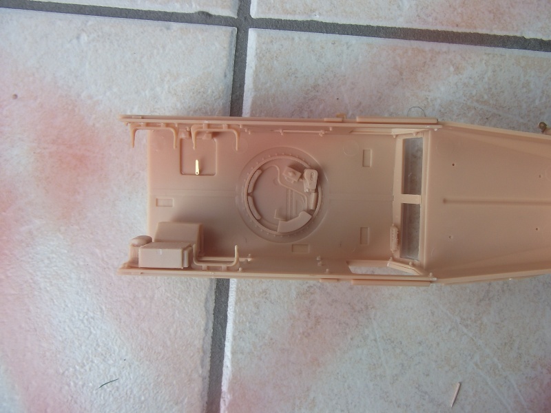

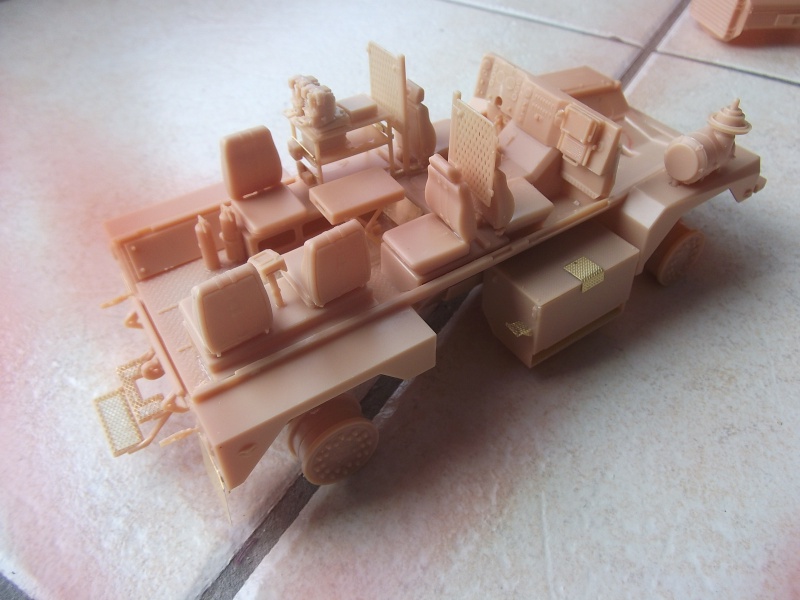

hop, la suite. attention, la PE est sur 2 planches. une grande et une petite... je m'en suis rendu compte lorsqu'il a fallu utiliser l'unique pièce sur cette planche. et c'est parti pour retourner la poubelle (heureusement, cette poubelle ne sert que pour les maquettes...), ouf elle était dans un des sachets.

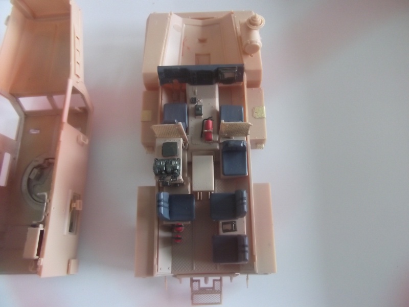

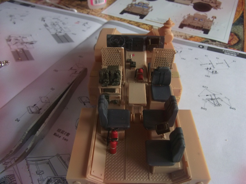

j'ai commencé la peinture intérieure. N'ayant pas trouvé de photos du Cougar, je me suis basé sur plusieurs engins différents de la même famille pour. il me reste à terminer la partie supérieure et le volant. ensuite, une patine légère pour refermer le tout et ça, c'est pas gagné. déjà plusieurs essais à blanc et ça a toujours du mal à se fermer. et pourtant, j'ai déjà coupé, tronçonné etc... . je ne perds pas espoir, ça va aller.
la suite des étapes de montage a l'air correcte. pour la peinture, il n'y a aucune aide sur la notice.

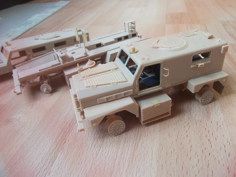

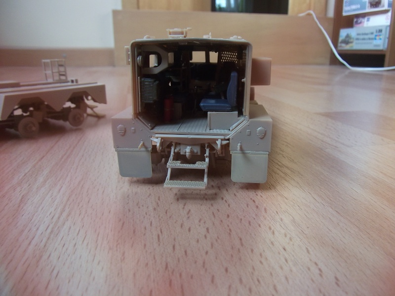

ça y est, j'ai réussi à fermer la bête mais j'ai du faire sauter quelques détails de l'intérieur. j'ai aussi bien taillé dans la grosse boite airco et j'ai aussi un peu du amocher le tableau de bord.
le volant est installé. quelques détails de peintures supplémentaires. ça sera tout pour l'intérieur qui ne sera presque plus visible une fois fermé.
les détails que j'ai fait sauter sur les "fourches" visibles sur cette photo. on voit aussi les coups de lame dans l'airco.
les presque derniers détails montés qu'ils reste à peindre et ensuite à installer. ça sera une fois de plus une bataille. les portes ne rentrent pas dans leur logement, même chose avec l'arrière. les fenetres ne rentrent pas non plus... va falloir tailler tout ça.
et enfin quelques vues du cougar fermé. en arrière plan, le début du 6x6 MENG, c'est une autre dimension cette maquette (pas la taille hein ... mais la qualité ...)
des photos du 6x6 bientôt ...
