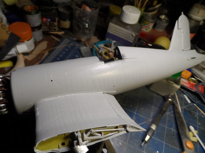

je vais monter la boîte from the box sans ajout de add on mais avec quand même un peu de sctrach histoire d'améliorer ce bel oiseau

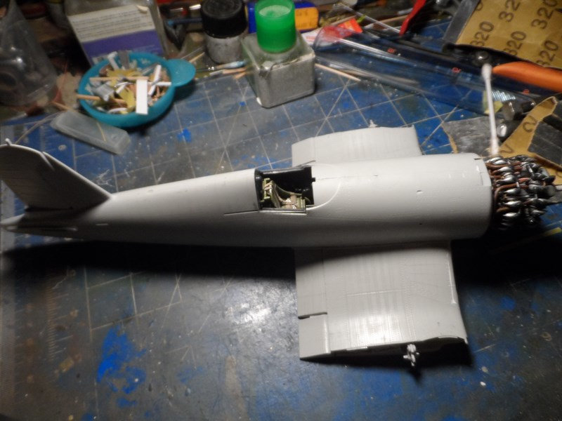

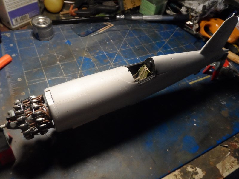

le montage est bien entamé le fuselage est collé et je n'ai pas eu besoin de mastic pour l'instant
Corsair F4U1-D Trumpeter 1/32ème 17q2

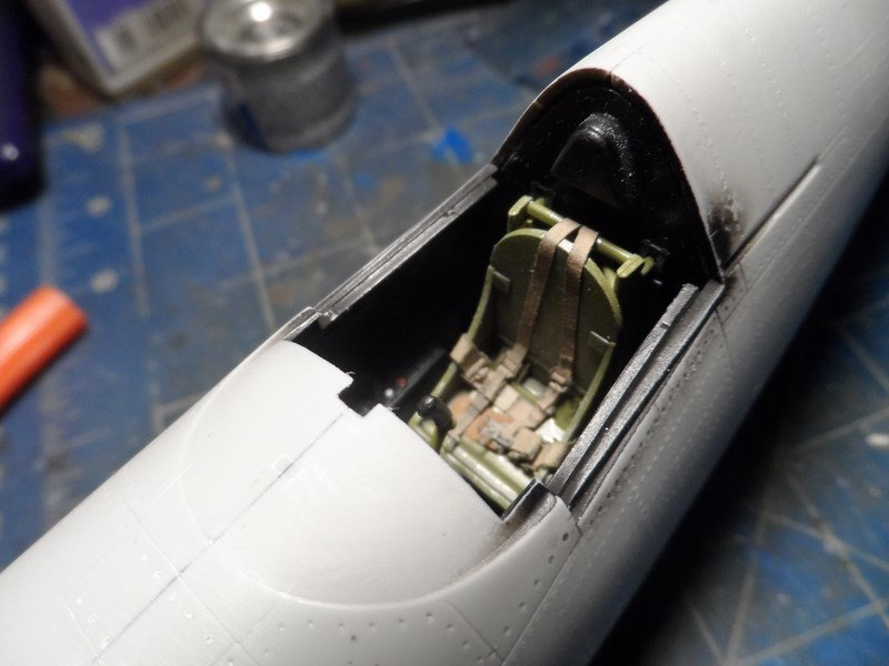

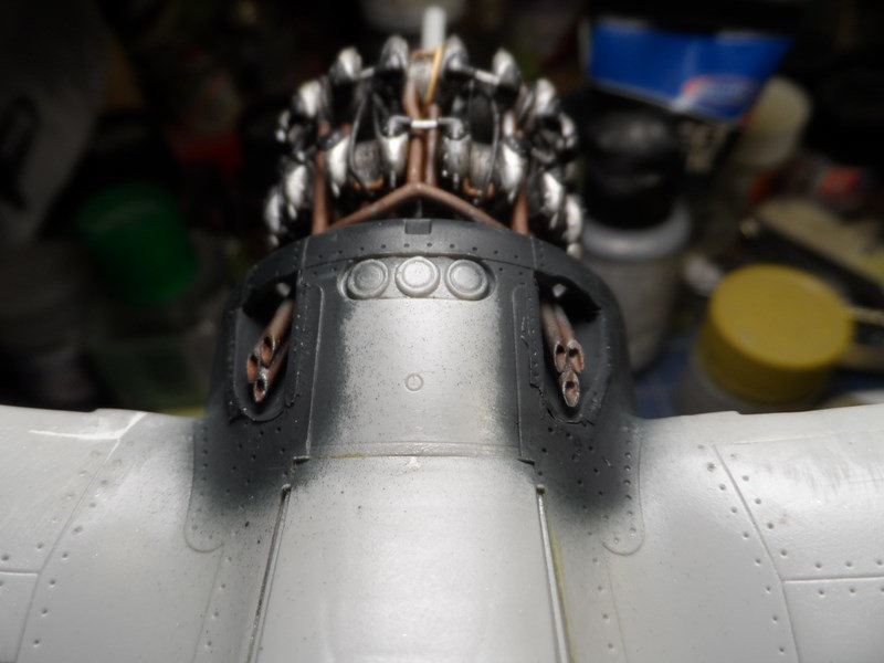

le poste de pilotage, je lui ai rajouté un harnais HGW Model vu qu'il n'y en avait pas dans le kit
Corsair F4U1-D Trumpeter 1/32ème 4lcz

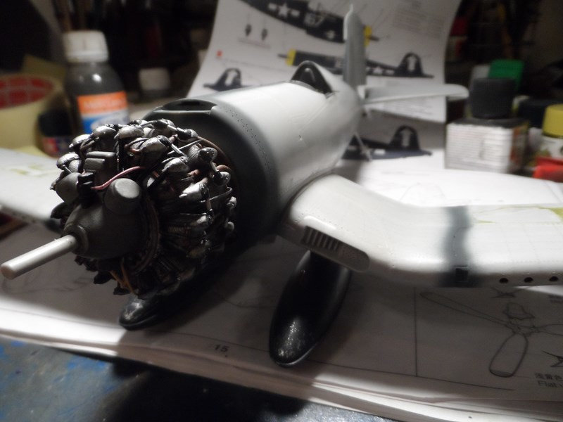

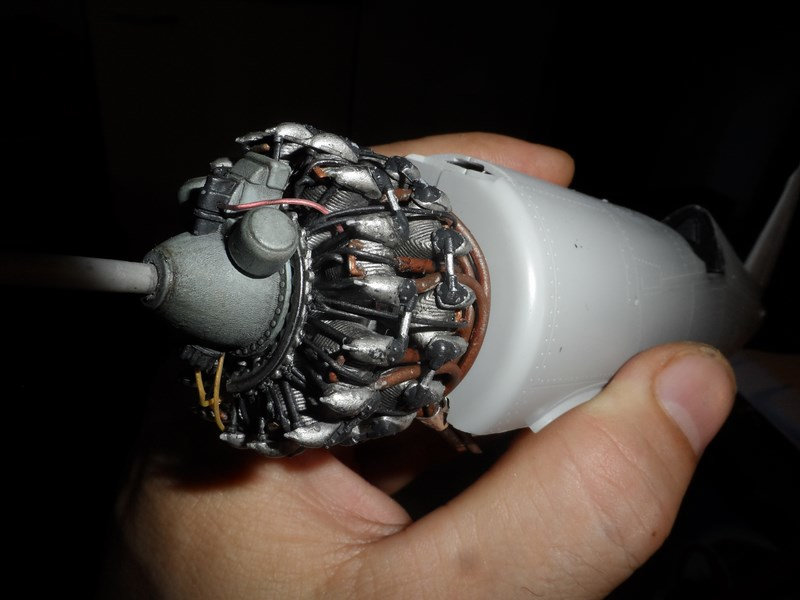

le moteur je lui ai rajouté les fils des bougies
Corsair F4U1-D Trumpeter 1/32ème Vzz9

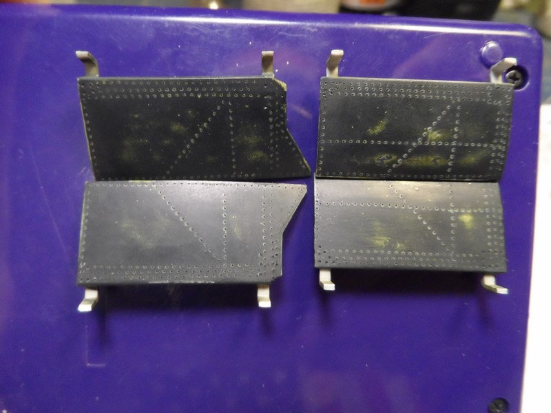

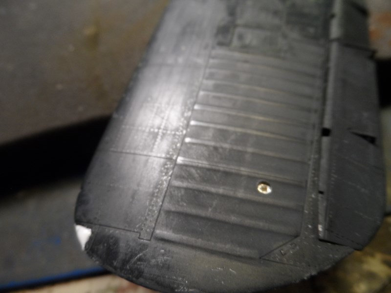

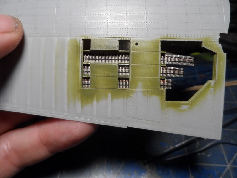

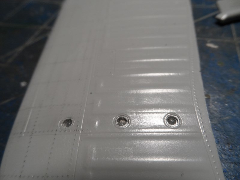

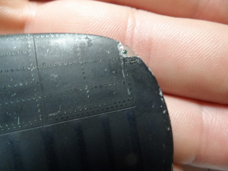

comme vous pouvez le constater j'ai riveté l'avion d'après plan et reponcé derrière pour ne plus laisser que juste une impression de rivetage on verra bien au moment de la peinture...
les volets (c'est pas droit à des endroits mais bon 1ère fois rivetage complet et puis c'est une maquette test donc...)

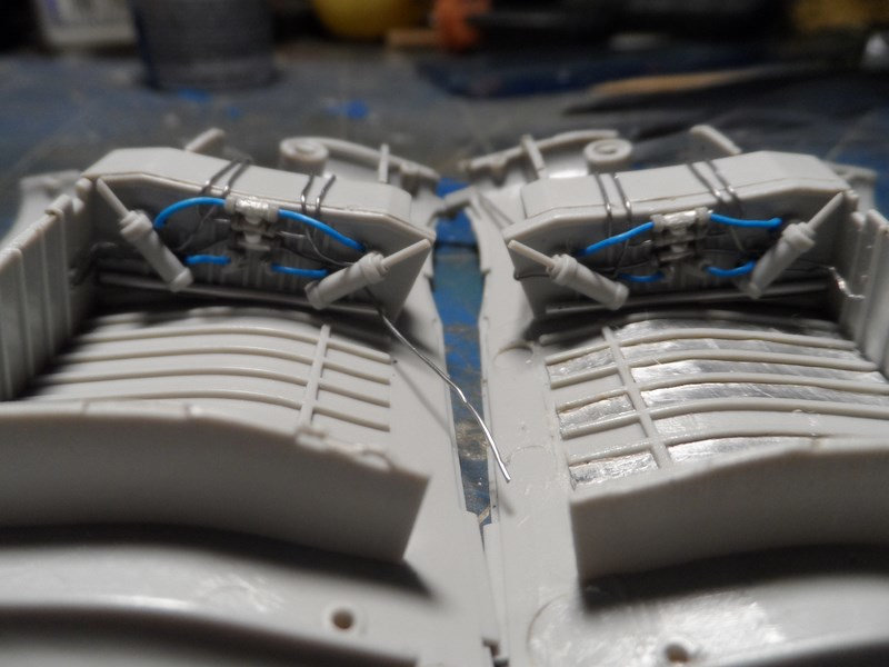

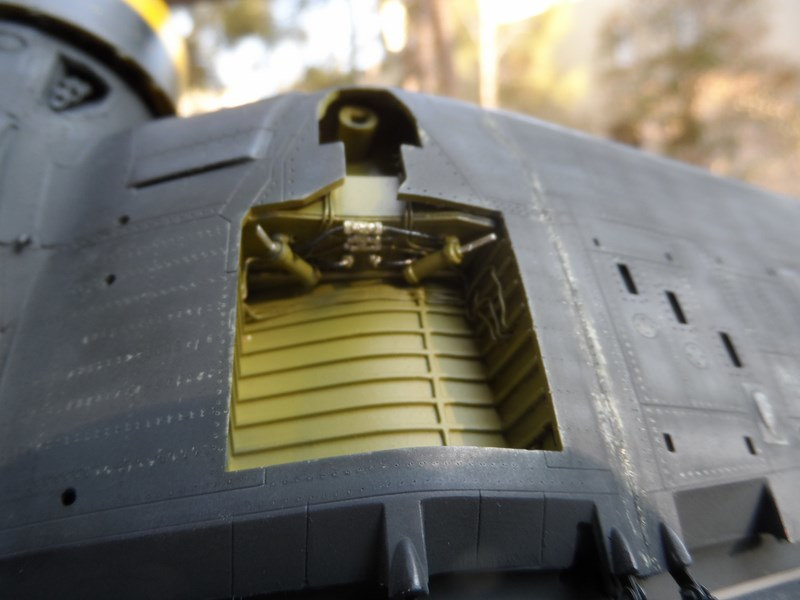

et enfin j'en suis là je scratch les câblages des baies de trains
Corsair F4U1-D Trumpeter 1/32ème D1cl

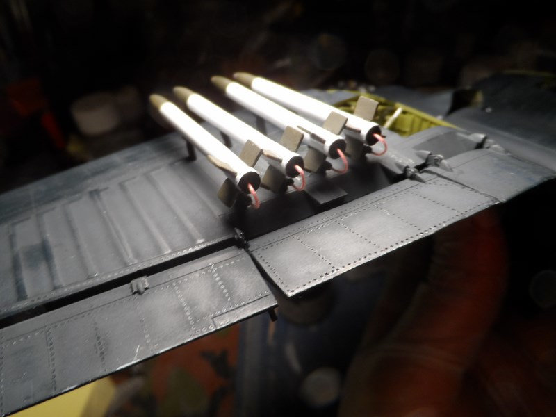

pour changer je me suis attaqué aux roquettes pensant me divertir et euh comment dire...
Corsair F4U1-D Trumpeter 1/32ème J0qw
Corsair F4U1-D Trumpeter 1/32ème E4f0

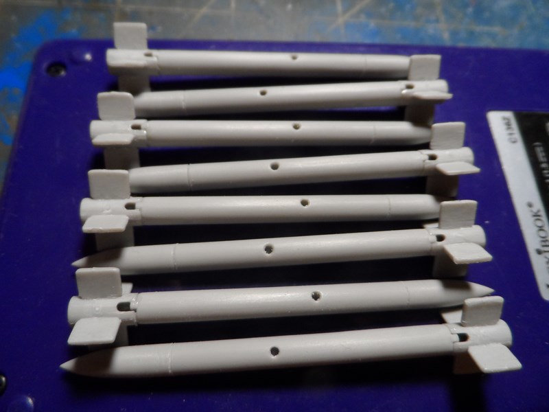

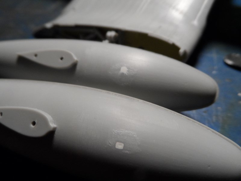

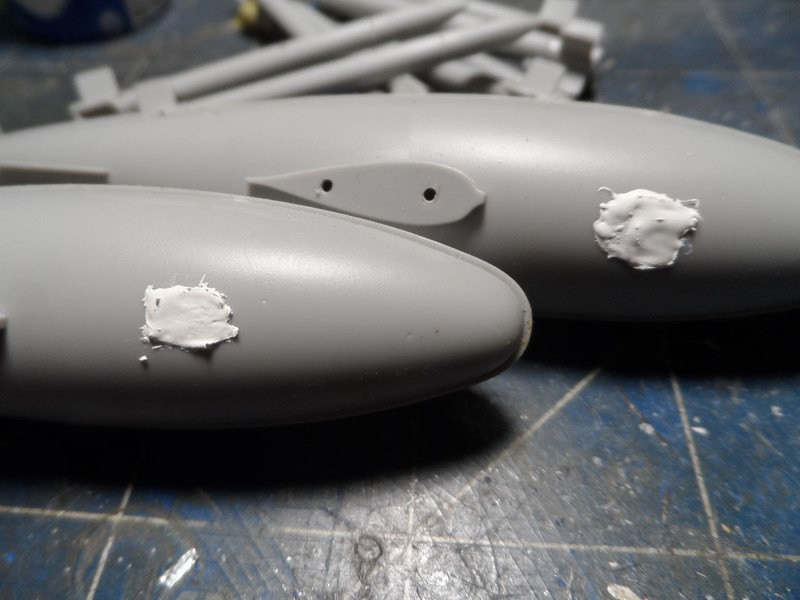

et comme si 2 traces de support de grappe ne suffisait de l autre côté un sortie avec plot externe
Corsair F4U1-D Trumpeter 1/32ème K1hj
du coup on ponce x8
Corsair F4U1-D Trumpeter 1/32ème Fo20
Corsair F4U1-D Trumpeter 1/32ème Jrnm
les roquettes collées avant ponçage de la jonction
Corsair F4U1-D Trumpeter 1/32ème Ftsy

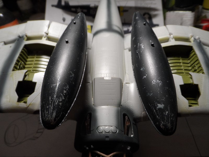

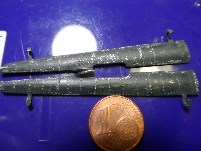

les réservoirs avec le reniflard obturé
Corsair F4U1-D Trumpeter 1/32ème Ro4o
Corsair F4U1-D Trumpeter 1/32ème 7pv0

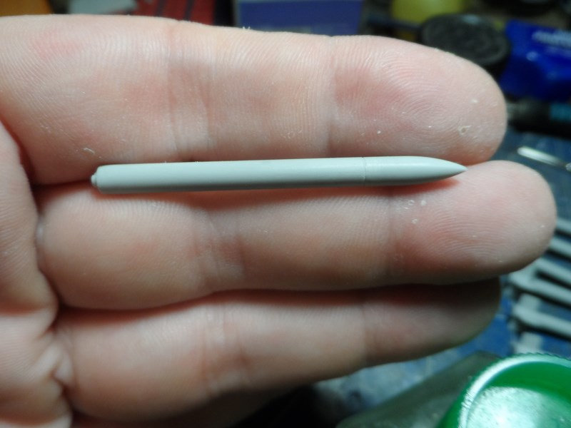

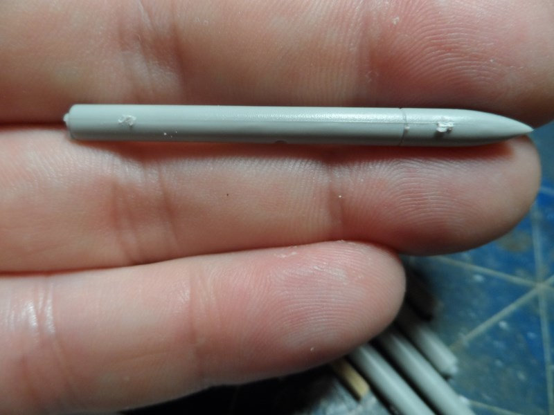

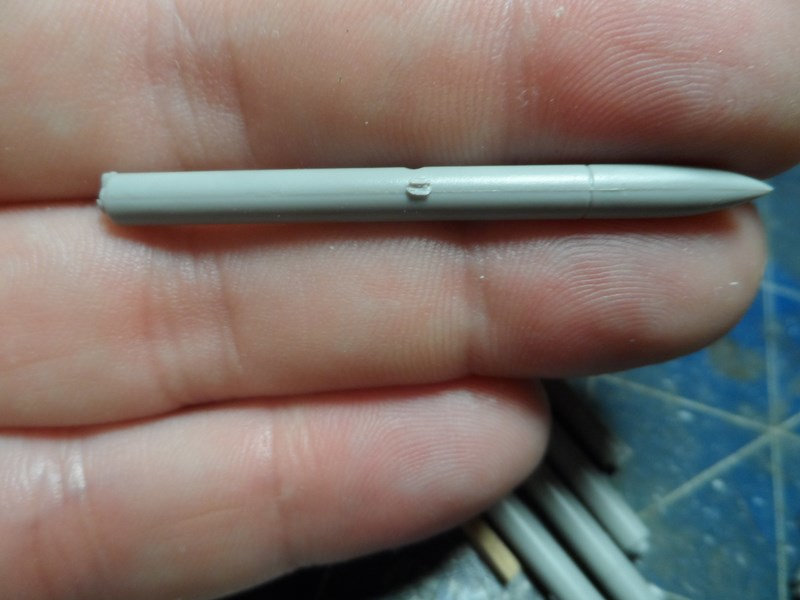

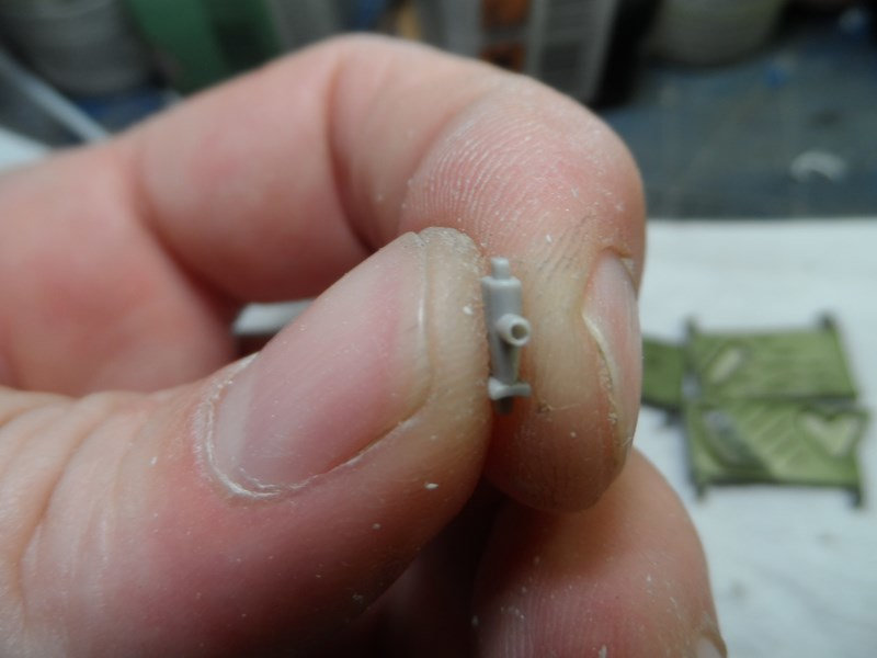

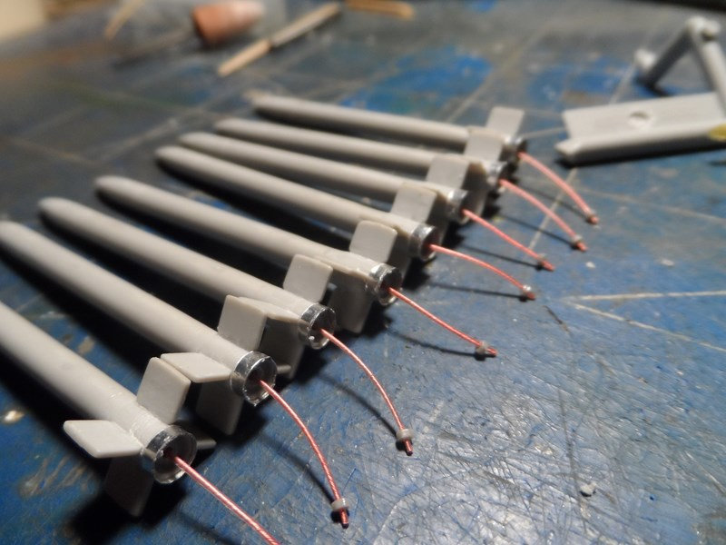

j'ai foré l'arrière des roquettes vu qu'elles étaient pleines et pour plus de finesse j'ai rajouté à la sortie du scotch alu ainsi que le câble électrique ici posé à blanc
Corsair F4U1-D Trumpeter 1/32ème Jjhj
Corsair F4U1-D Trumpeter 1/32ème 03kl

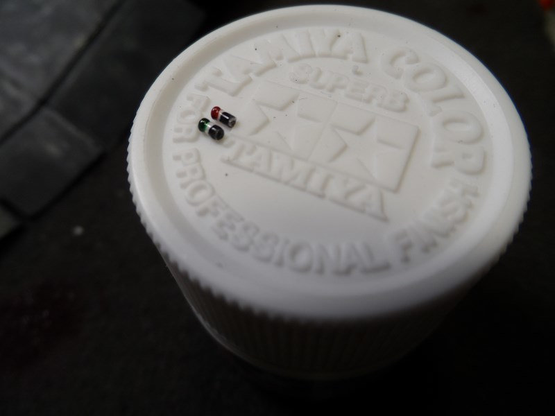

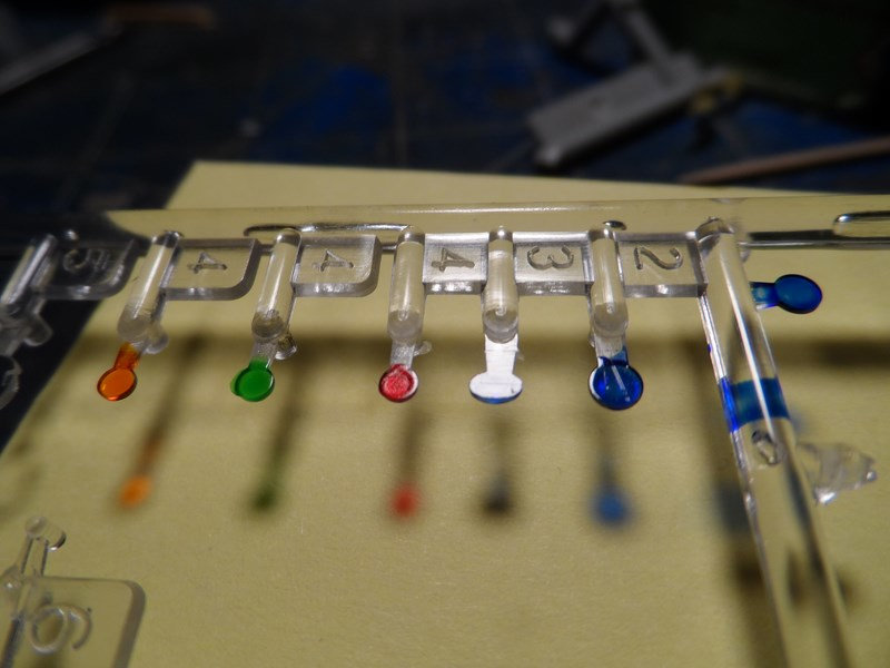

ensuite j'ai percé les optiques pour y placer une bille de silicate
Corsair F4U1-D Trumpeter 1/32ème Kmqz
Corsair F4U1-D Trumpeter 1/32ème Q9na
les vitrages en translucide (désolé pour les puristes je n'ai pas acheté de jaune translucide pour uniquement cette minuscule pièce donc elle est orange

les baies de train avec câblages et durites suffisant pour moi
Corsair F4U1-D Trumpeter 1/32ème 7r6s

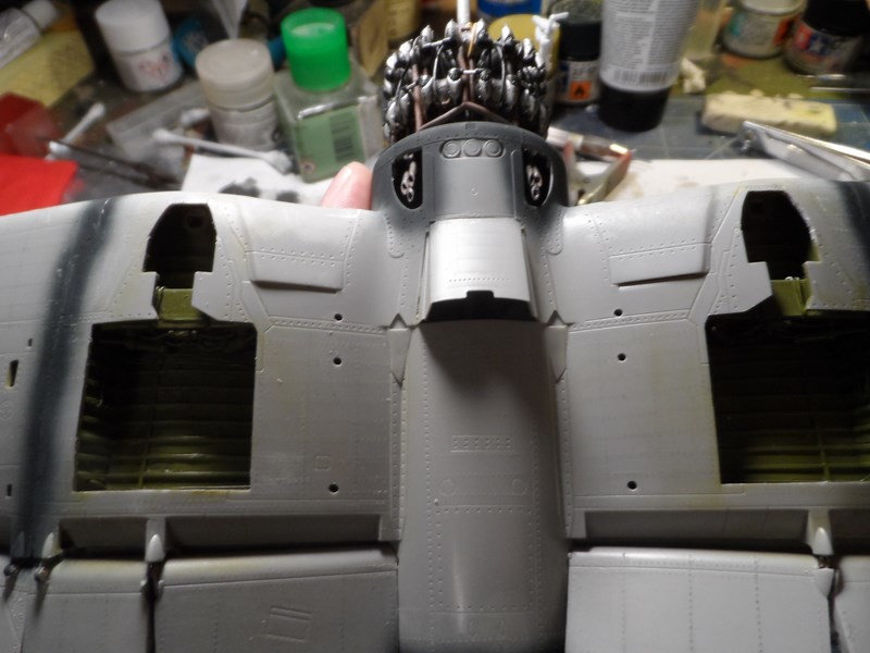

et enfin l'avion est en croix du moins demi croix avec collage au forceps mais très peu de décalage et de mastic
Corsair F4U1-D Trumpeter 1/32ème 1waz
Corsair F4U1-D Trumpeter 1/32ème Im15

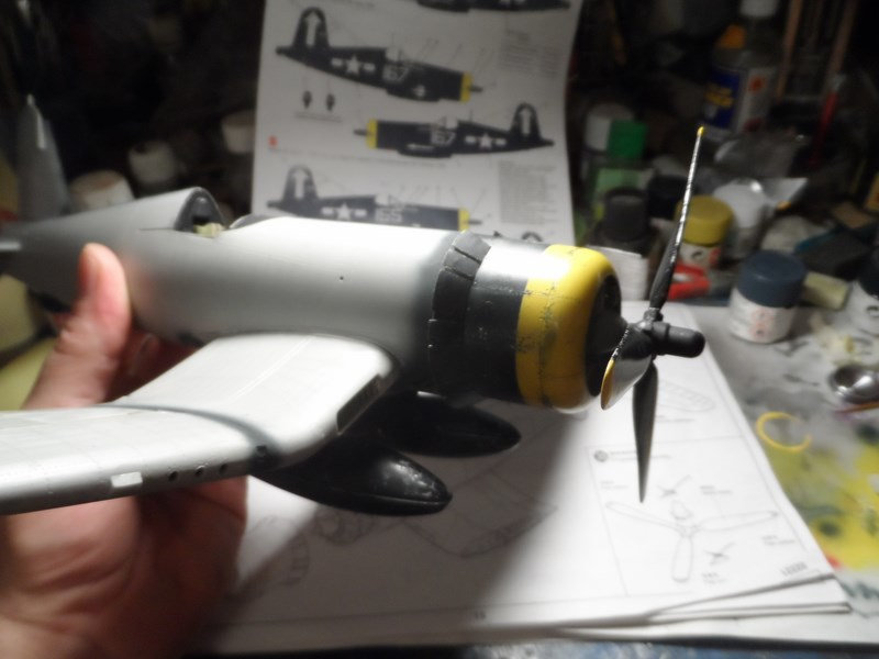

salut à tous
petit up sur la mouette

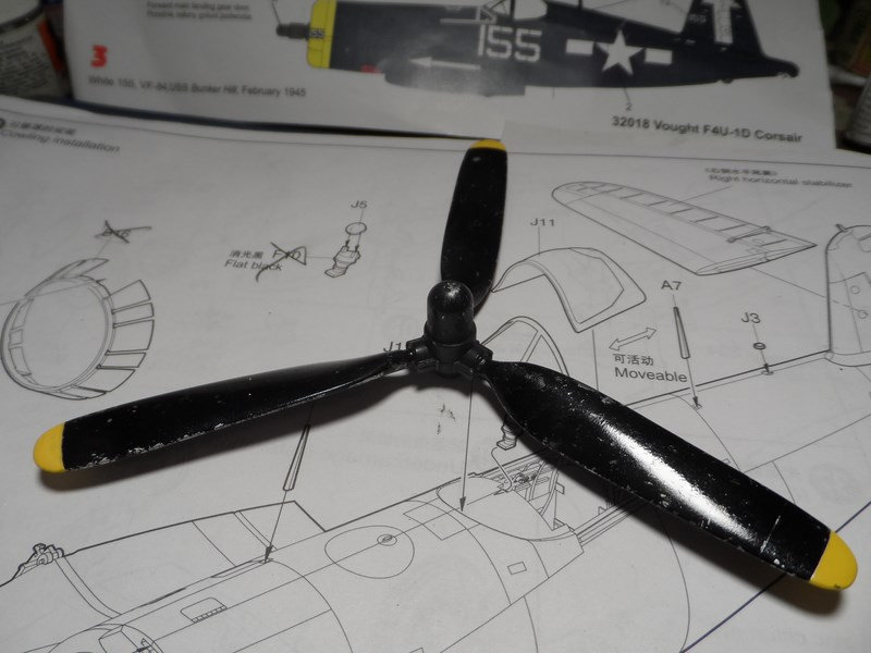

mise en peinture de certains éléments
l'hélice
Corsair F4U1-D Trumpeter 1/32ème Znfu

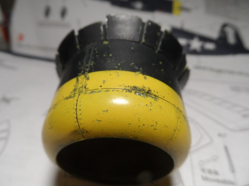

le capot moteur
Corsair F4U1-D Trumpeter 1/32ème Iem6
Corsair F4U1-D Trumpeter 1/32ème 4rir

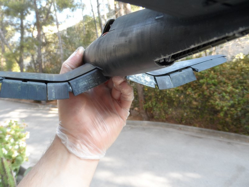

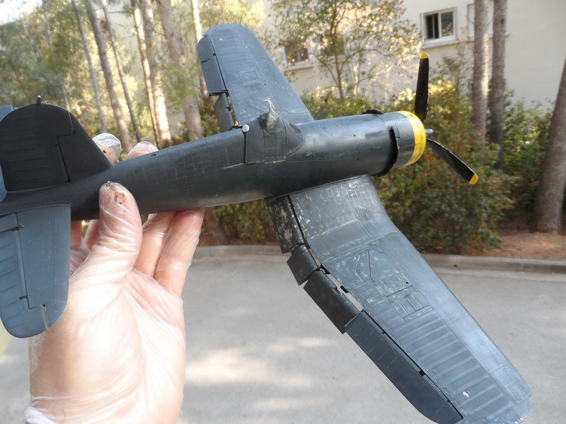

l'avion est mis en croix non sans mal car Trumpeter a plus vu ce kit dans le but de le faire ailes repliées donc l'encollage s est fait fait le clips des charnières mais en cas de collage des ailes ils n'ont laissé que très peu de surface sur l'intrados (maxi 2 ou 3 cm en 2 parties sur l'extrados mais absolument rien du tout sur l'intrados donc après 2 essais foireux de collage infructueux par manque de matière à encoller, j'ai rajouté de fines bandes d'Evergreen dessus et dessous pour un meilleur collage. Par contre niveau jointure ce n'est pas du Tamiya et il a fallu sortir le mastic...
avec les réservoirs posés à blanc
Corsair F4U1-D Trumpeter 1/32ème S2x4

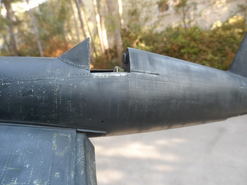

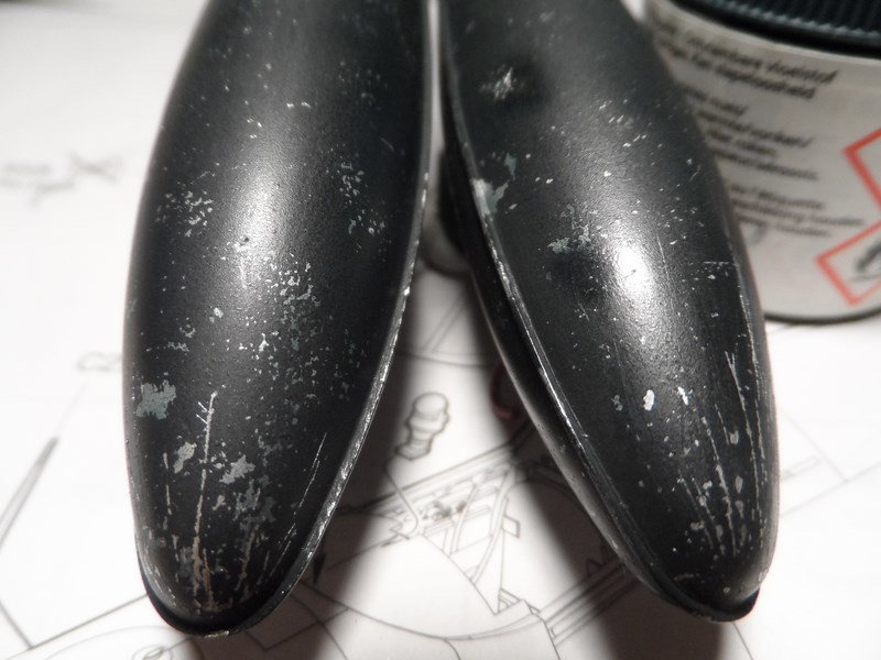

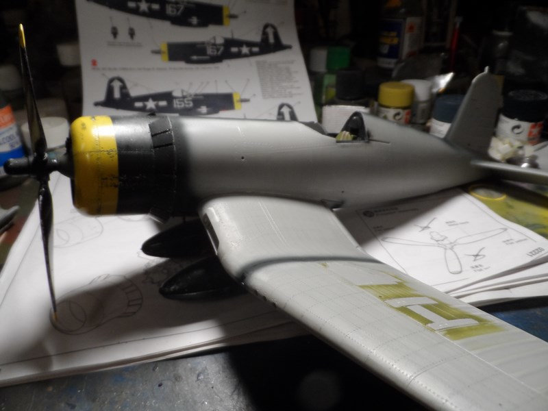

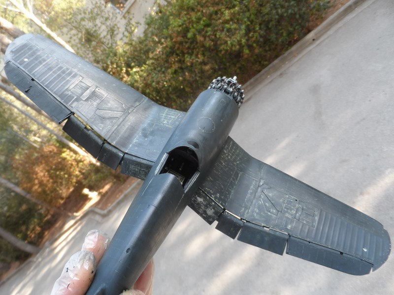

Cette maquette étant une maquette test je me suis essayé au micro éraillage en règle
Corsair F4U1-D Trumpeter 1/32ème G439
Corsair F4U1-D Trumpeter 1/32ème I0k3

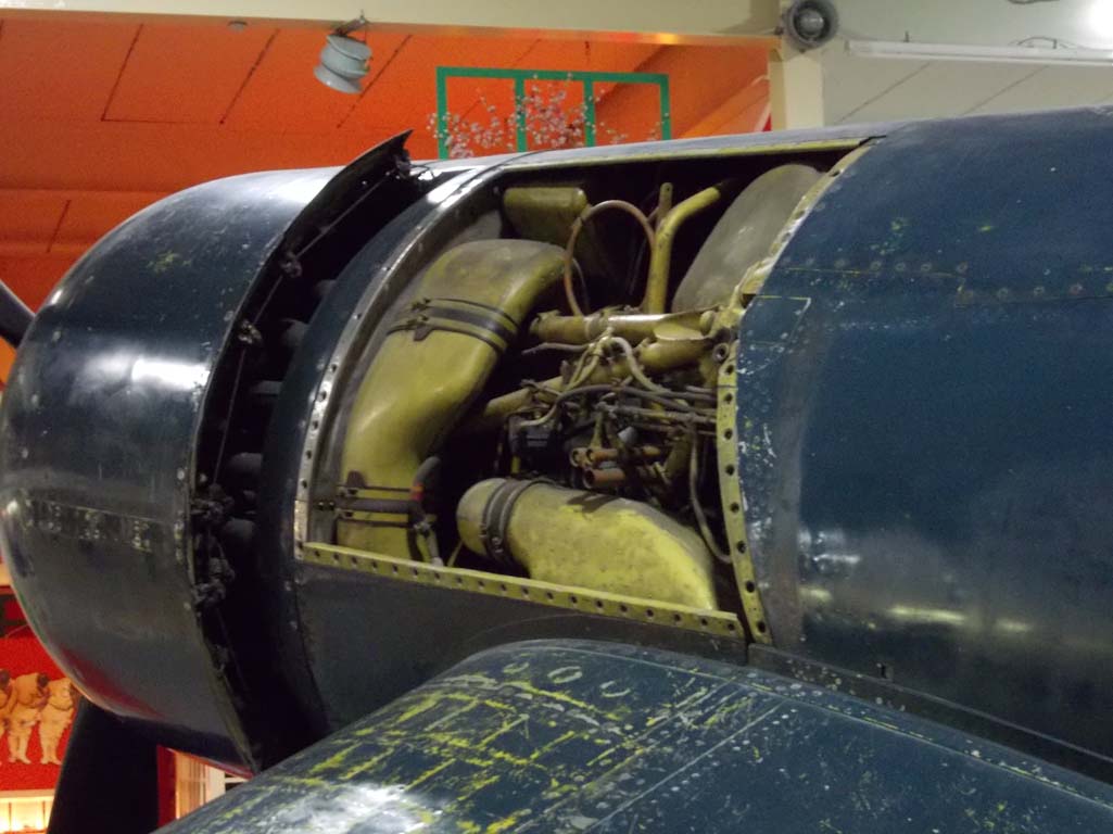

finalement j'ai remis les reniflards car je suis tombé sur cette photo d'un Corsair sur le Bunker Hill
Corsair F4U1-D Trumpeter 1/32ème R03i
et l'on s'aperçoit que le réservoir possède bien un reniflard

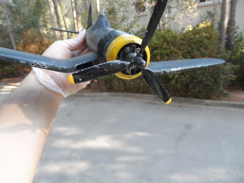

une photo pour montrer l'avancement de l'engin et il commence à bien me plaire
Corsair F4U1-D Trumpeter 1/32ème 3kym
Corsair F4U1-D Trumpeter 1/32ème A02q
Corsair F4U1-D Trumpeter 1/32ème Qbnc

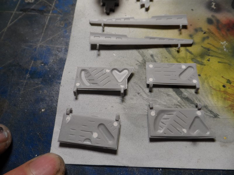

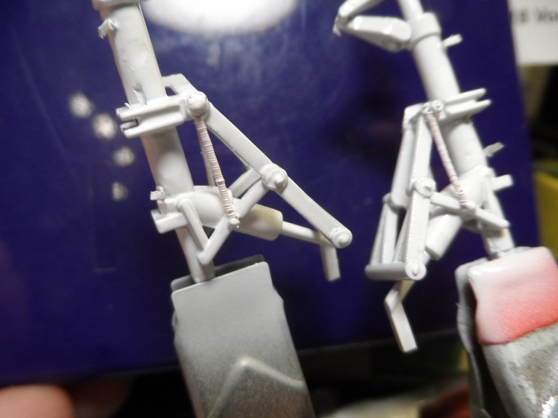

on continue ce montage et le moins que l'on puisse dire c'est que Trumpeter est vraiment doué pour mettre des pastilles d'éjection partout où il ne le faut pas...

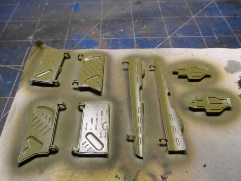

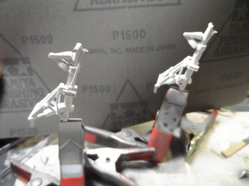

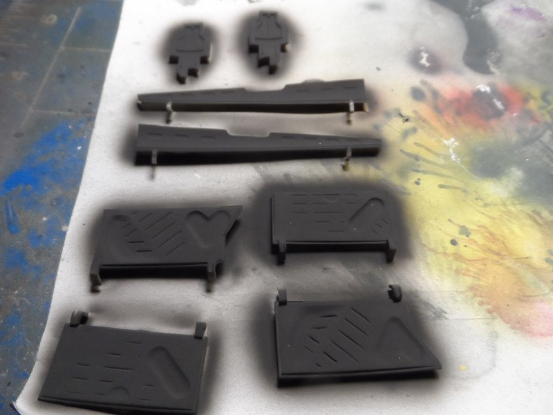

les trappes de trains
Corsair F4U1-D Trumpeter 1/32ème Fa80

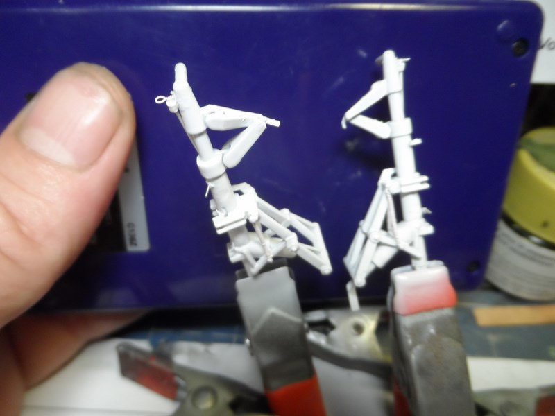

les trains
Corsair F4U1-D Trumpeter 1/32ème Mnl4
donc on mastique et on ponce puis mise en peinture
Corsair F4U1-D Trumpeter 1/32ème 49yy
Corsair F4U1-D Trumpeter 1/32ème Gm61

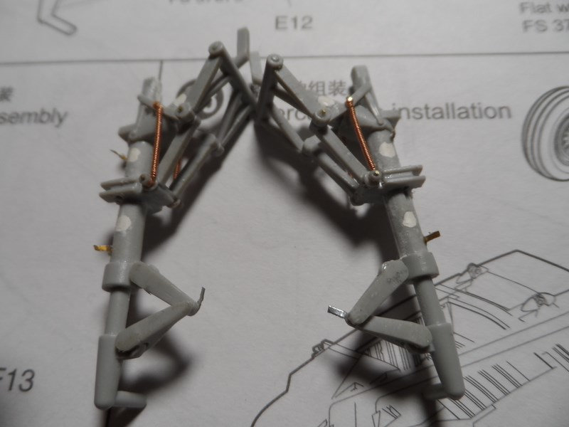

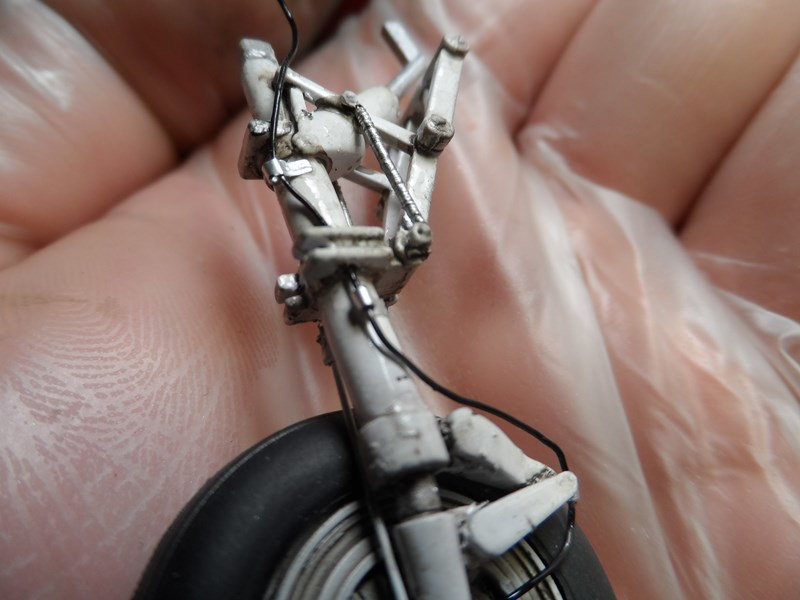

fabrication des ressorts
Corsair F4U1-D Trumpeter 1/32ème Z1l0
j'ai aussi rajouté le système d'après photo ainsi que les accroches de la durite
Corsair F4U1-D Trumpeter 1/32ème 1601

suite à des remarques j'ai modifié les trappes du train afin qu'elles soient conformes à l'original donc on fait un peu de chirurgie
Corsair F4U1-D Trumpeter 1/32ème Va8v
j'ai tout simplement découpé les emplacements sur les baies pour les recoller et le poncer sur les trappes

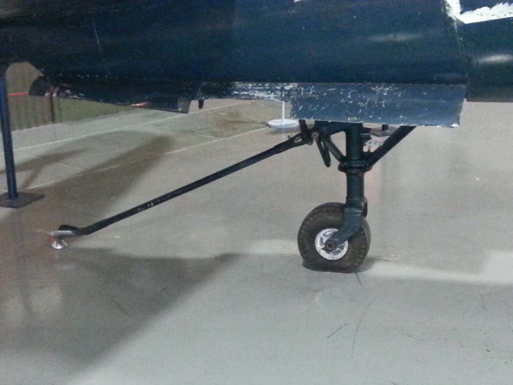

ensuite j'ai raccourci les trains du plus possible que pouvaient le permettre les compas
Corsair F4U1-D Trumpeter 1/32ème 1l3d

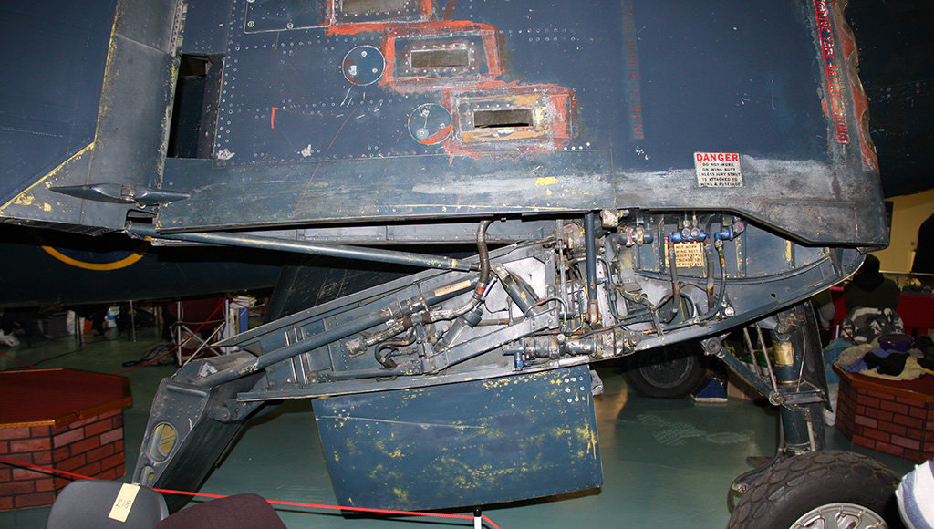

et j'ai attaqué la peinture des trappes en me basant sur cette photo
Corsair F4U1-D Trumpeter 1/32ème Vm8u
et j'en ai tiré cela

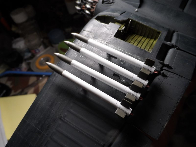

puis merci Trumpeter dans le choix de moulage pour les supports de roquettes il y a eu un gros travail de ponçage et d'ébavurage
Corsair F4U1-D Trumpeter 1/32ème 58mh

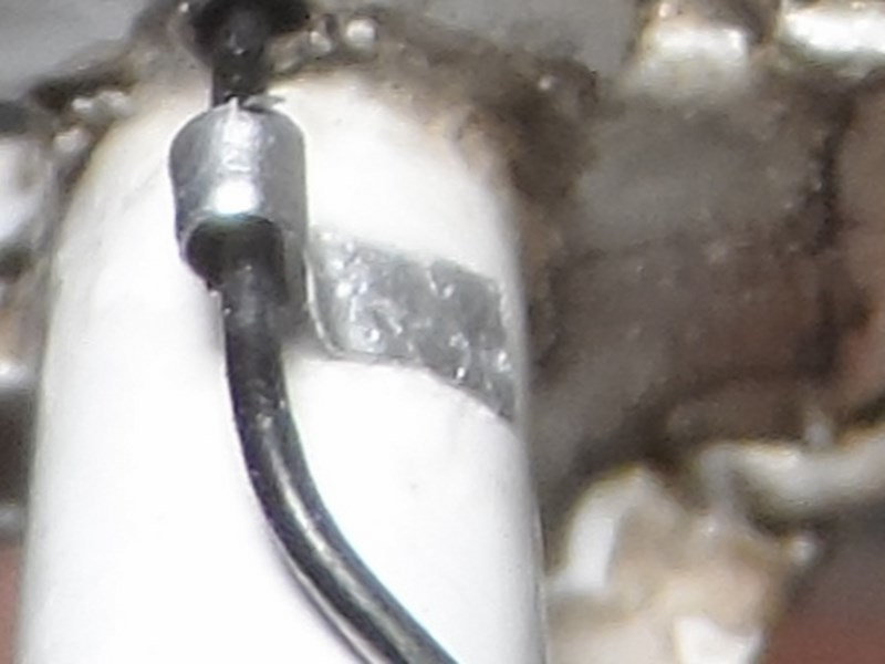

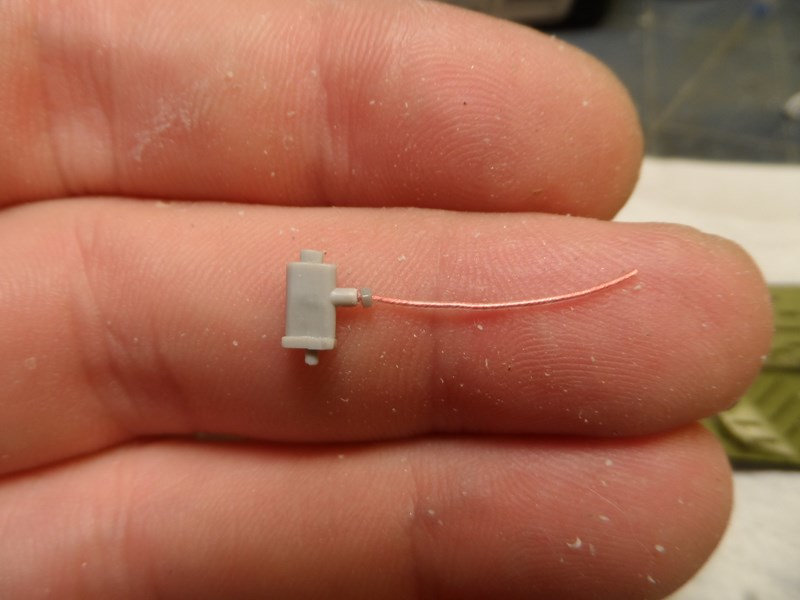

puis perçage des supports pour le câblage de mise à feu des roquettes
Corsair F4U1-D Trumpeter 1/32ème Dt57
et mise en situation avec ledit câble
Corsair F4U1-D Trumpeter 1/32ème Bgkl

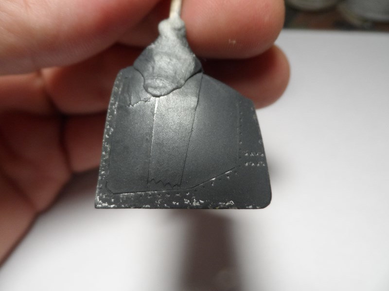

j ai attaqué la peinture des trappes de la roulette de queue
je suis tombé sur un lien où l'on voit un Corsair (même s'il est de la Royal Navy) bien "usé" donc j'ai tenté de faire pareil
on part d'une base chrome de Vallejo, vernis puis laque; peinture YZC et Sea Blue
ensuite on ponce délicatement au 1500 pour faire réapparaître le YZC et on humidifie afin de gratouiller avec une vieille aiguille d'aéro pour faire re apparaître le métal
donc la base

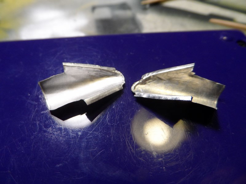

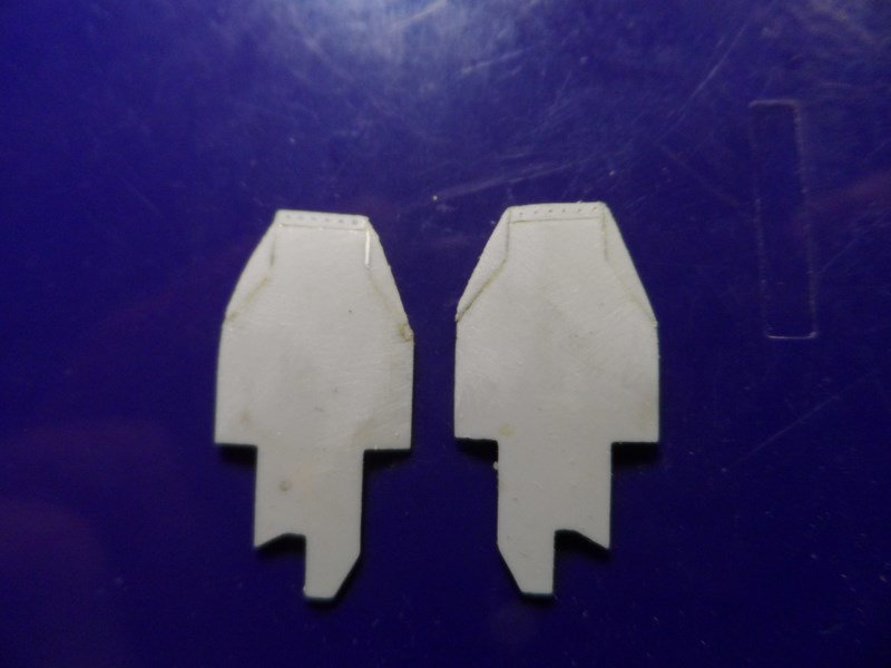

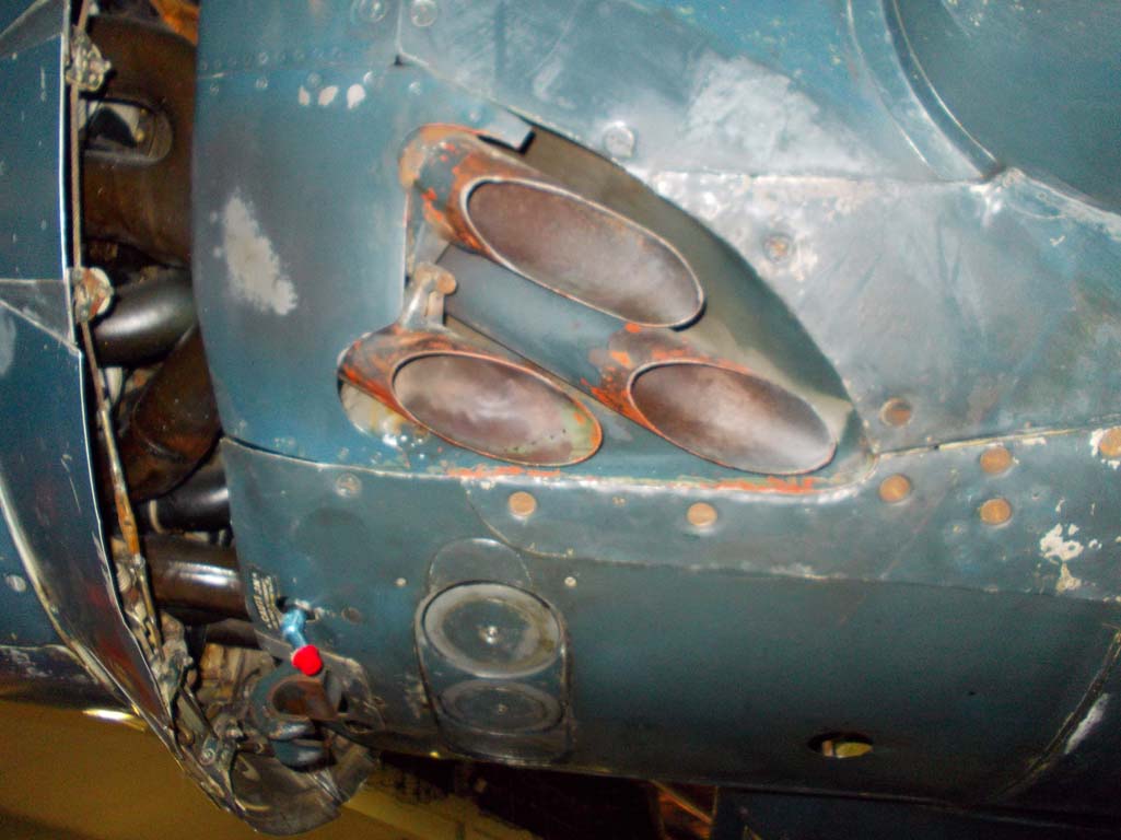

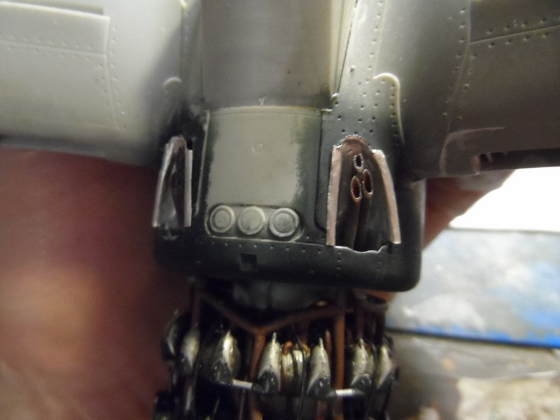

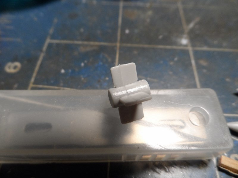

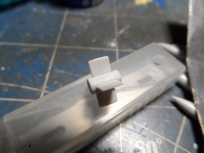

on m'a fait remarqué que les échappements du Corsair possédaient un carénage cependant Trumpeter ne l'a pas fourni
et théoriquement cela ressemble à ça
Corsair F4U1-D Trumpeter 1/32ème Kqkb
du coup on sort l'opercule alu, on fait un gabarit et c'est parti
Corsair F4U1-D Trumpeter 1/32ème 3rmr
les carénages avant peinture
Corsair F4U1-D Trumpeter 1/32ème Huea
et enfin mis en place, c'est déjà mieux
Corsair F4U1-D Trumpeter 1/32ème Zze8
à bientôt pour la suite...

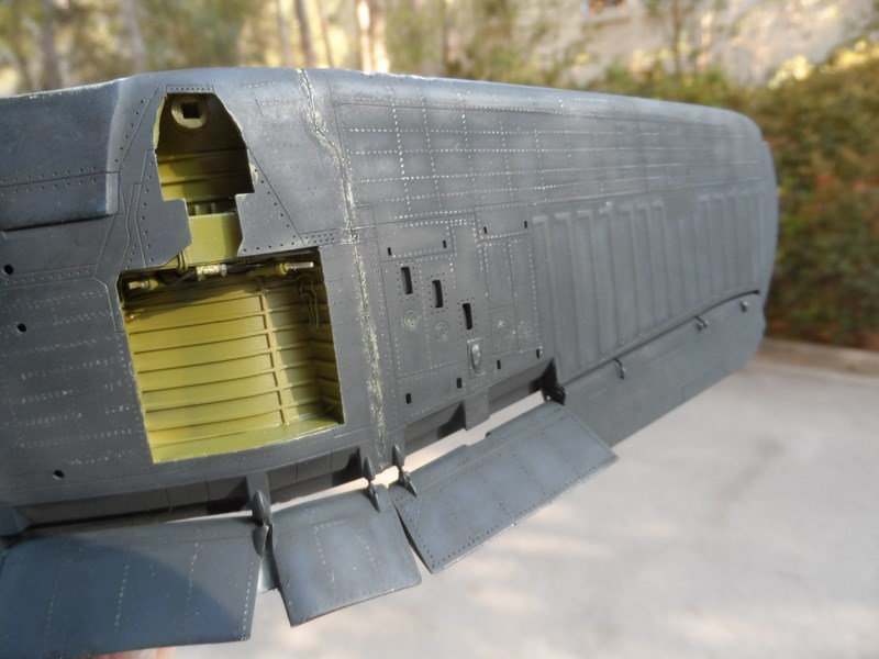

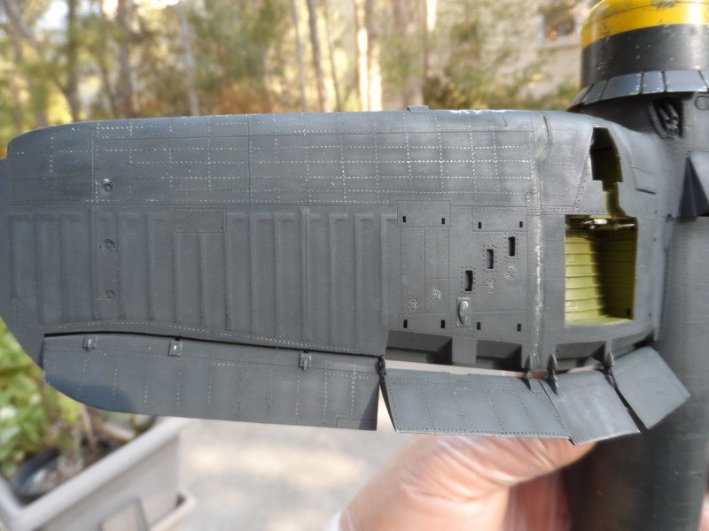

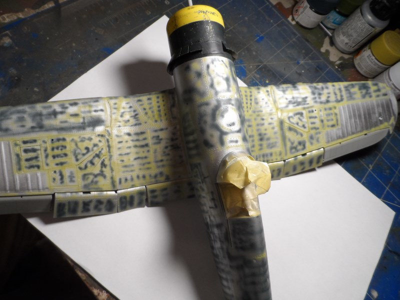

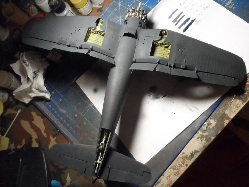

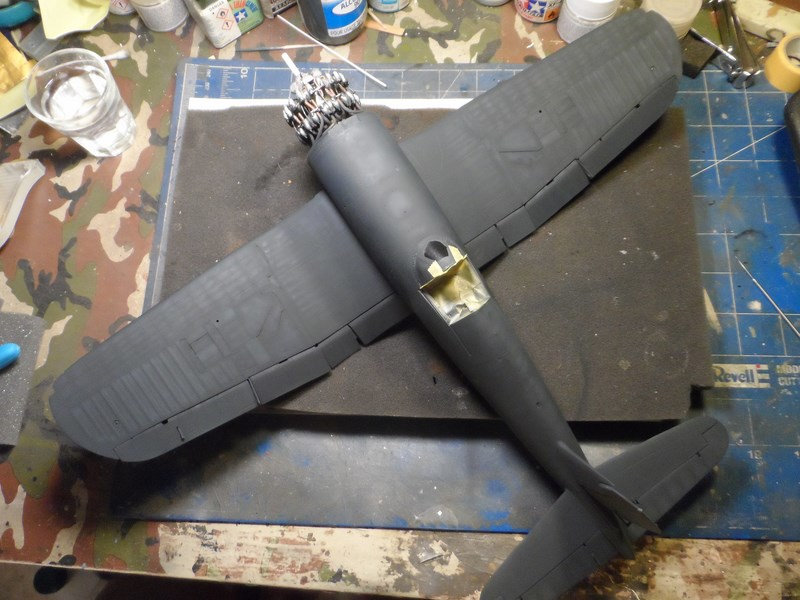

en attendant mes pochoirs je me suis attaqué à la peinture
sous couche métallique, passage de YZC et d'un bleu un poil plus clair puis vernis et laque
Corsair F4U1-D Trumpeter 1/32ème A2g4
Corsair F4U1-D Trumpeter 1/32ème Tzxb
Corsair F4U1-D Trumpeter 1/32ème J7wo
j'en ai profité pour déjà écailler la verrière
Corsair F4U1-D Trumpeter 1/32ème Vwsx
j'ai également repris les échappements pour affiner les sorties
Corsair F4U1-D Trumpeter 1/32ème Jrbr
mise en peinture en sea blue
Corsair F4U1-D Trumpeter 1/32ème Ijni
Corsair F4U1-D Trumpeter 1/32ème Muus
Corsair F4U1-D Trumpeter 1/32ème 9x9k

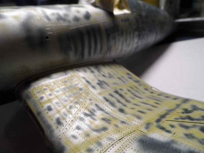

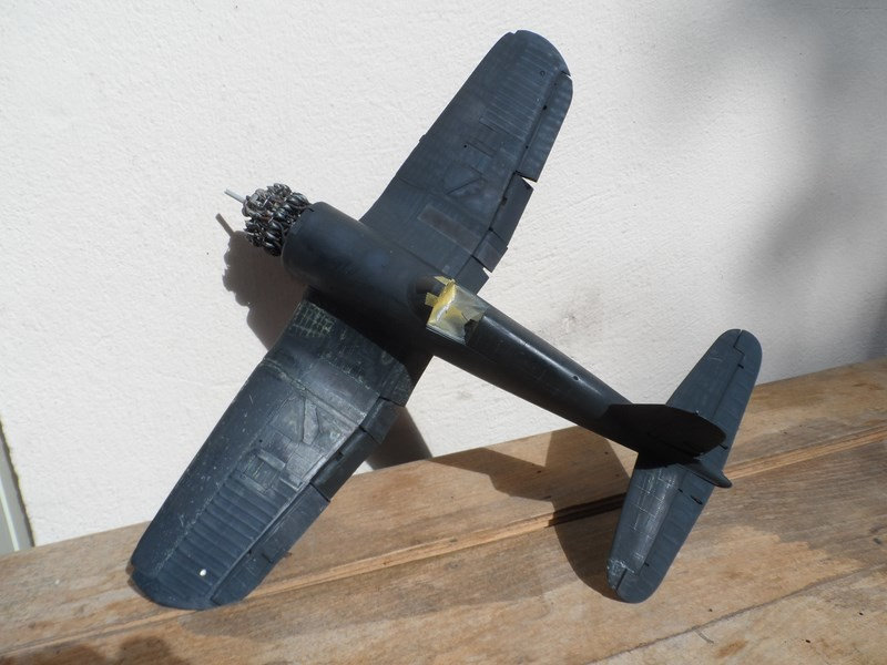

les différents bleus que j'ai en ma possession pour varier les teintes et casser la monotonie
Corsair F4U1-D Trumpeter 1/32ème Ftyi
on attaque par éclaircissement des panneaux et de l'entoilage
Corsair F4U1-D Trumpeter 1/32ème Z8x3

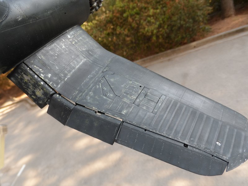

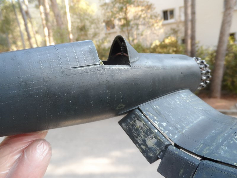

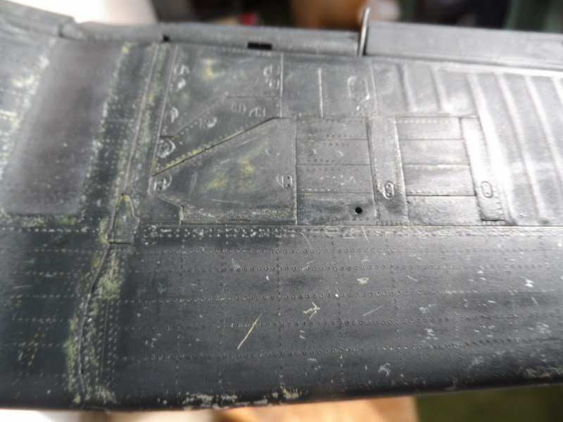

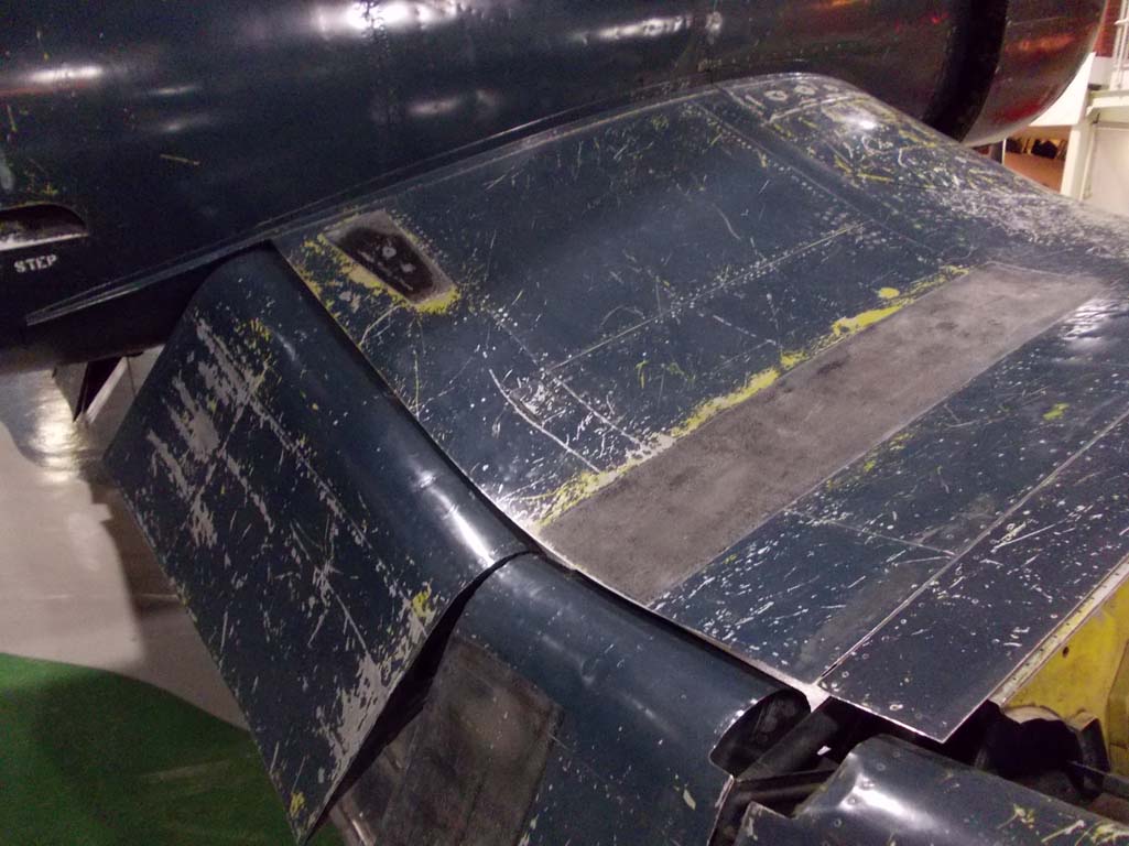

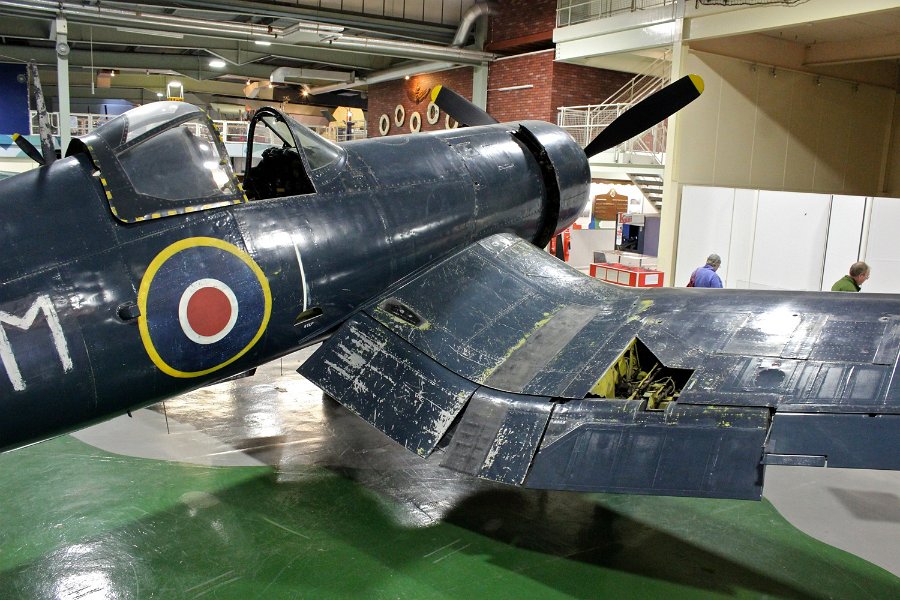

j'avais envie de faire un Corsair assez usé et je suis tombé sur cet avion de la Royal Navy qui a la particularité unique qui est que les restaurateurs ont réussi à faire ressortir la peinture et les marquages d'origine de l'avion de 1944 suite à restauration dans les années 60 (c'est le seul Corsair à ce jour qui est dans sa peinture d'origine avec tous ses marquages d'époque)
Corsair F4U1-D Trumpeter 1/32ème Xzi9
Corsair F4U1-D Trumpeter 1/32ème 1xh9
Corsair F4U1-D Trumpeter 1/32ème Mgm1

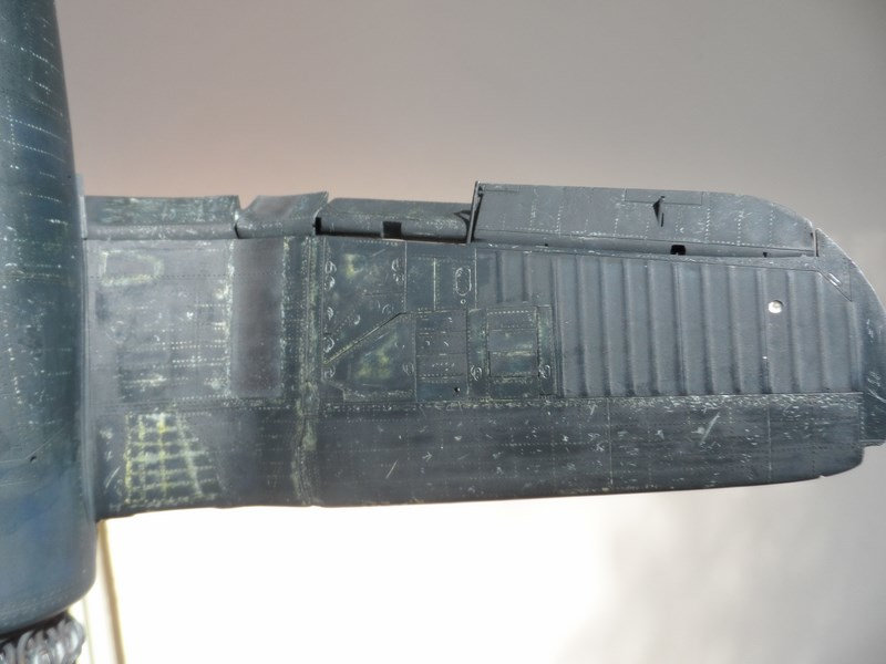

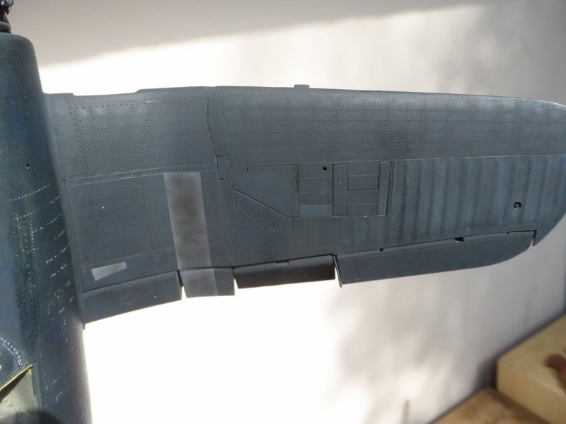

et donc après de nombreuses heures à gratouiller j'en ai tiré ceci sur l'extrados gauche
Corsair F4U1-D Trumpeter 1/32ème D091
brut de décoffrage en attente de patine
Corsair F4U1-D Trumpeter 1/32ème Mz8z
et une fois patiné
Corsair F4U1-D Trumpeter 1/32ème Iw4l
Corsair F4U1-D Trumpeter 1/32ème Zhjm
il restera le vernis à poser et un jus pour faire ressortir les creux après atténuation de certaines zones où cela est trop accentué

Message par David Mer 27 Sep - 17:26

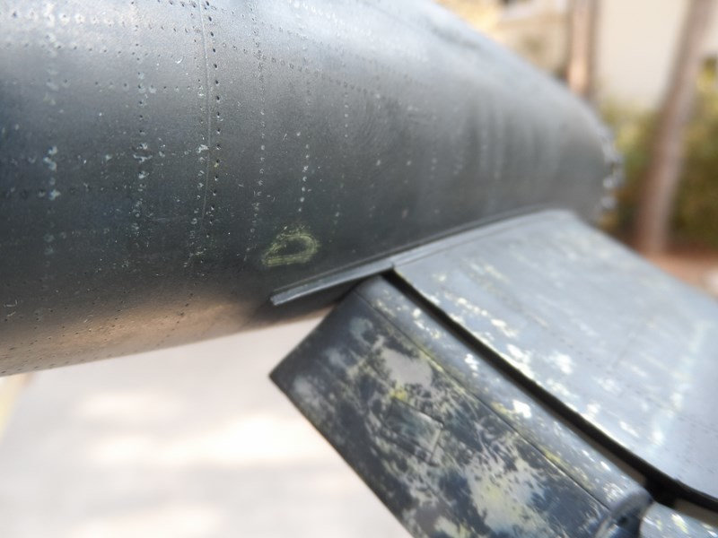

salut à tous petit up
la patine est quasiment terminée
Corsair F4U1-D Trumpeter 1/32ème Gnqh
Corsair F4U1-D Trumpeter 1/32ème Qmu0
Corsair F4U1-D Trumpeter 1/32ème 93gg
Corsair F4U1-D Trumpeter 1/32ème Ntz4
Corsair F4U1-D Trumpeter 1/32ème Cgim
Corsair F4U1-D Trumpeter 1/32ème Qnfi

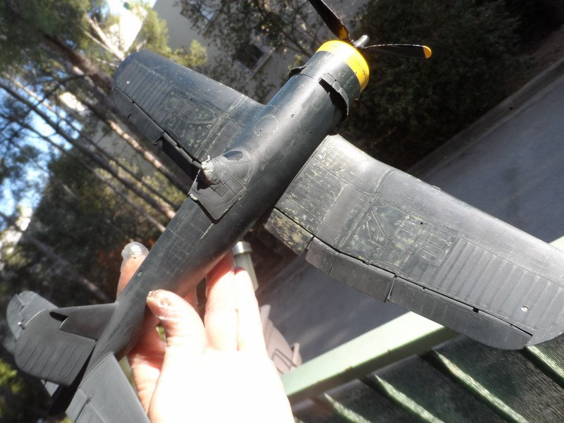

avec son capot, son hélice et sa verrière ça commence à ressembler à quelque chose
Corsair F4U1-D Trumpeter 1/32ème 984n
Corsair F4U1-D Trumpeter 1/32ème E10m
l'intrados patine "light"
Corsair F4U1-D Trumpeter 1/32ème 5c00
Corsair F4U1-D Trumpeter 1/32ème Z4kf
les baies qu'il me reste à patiner
Corsair F4U1-D Trumpeter 1/32ème Bxsv
pose de la durite
Corsair F4U1-D Trumpeter 1/32ème Jw6j
Corsair F4U1-D Trumpeter 1/32ème 5xhe
j'ai réalisé les colliers en alu d'opercule mis en forme sur une mini mèche
Corsair F4U1-D Trumpeter 1/32ème Bnos

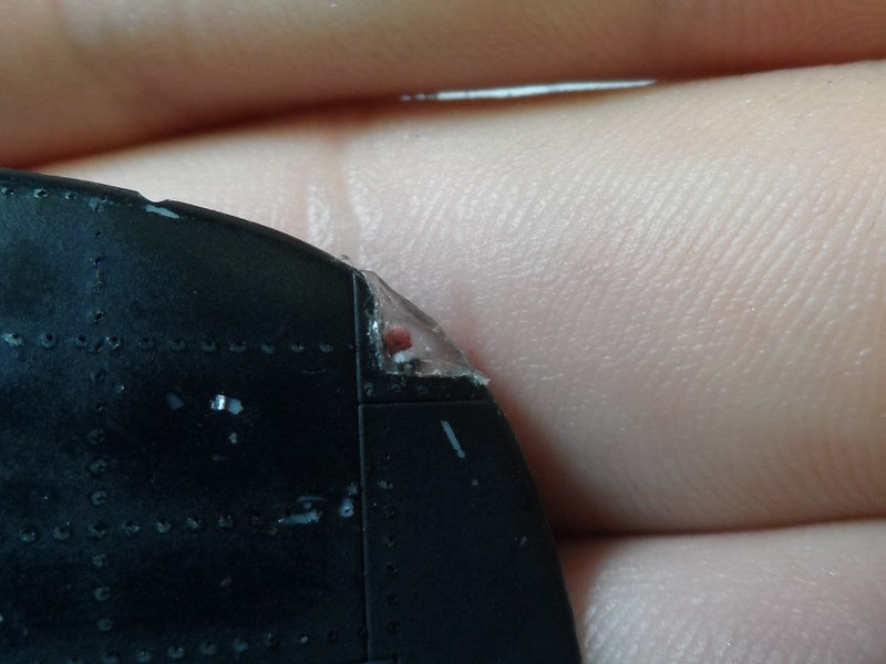

je me suis attaqué aux feux de postion
théoriquement cela doit ressembler à ça
Corsair F4U1-D Trumpeter 1/32ème Wble
et les pièces transparentes contenues dans le kit ne me convenaient pas et donc puisque c est une maquette test j'ai fait ceci:
fabrication des tubes dans de l'alu de 1mm creux puis rajout d'étiré transparent chauffé pour le transformer en boule
Corsair F4U1-D Trumpeter 1/32ème Nnwh
puis j'ai recouvert le tout de Kristal Klear
Corsair F4U1-D Trumpeter 1/32ème Sjoq
et après séchage ça donne ça
Corsair F4U1-D Trumpeter 1/32ème E8n4
Corsair F4U1-D Trumpeter 1/32ème Tm4q
c'est pas nickel nickel mais ça me convient j'essaierai avec une lame neuve de rectifier le tir
puis collage des pylônes des roquettes avec leur câble de mise à feu et montage à blanc pour voir ce que cela donne
Corsair F4U1-D Trumpeter 1/32ème Gzru
Corsair F4U1-D Trumpeter 1/32ème Qqxr
après une grosse baisse de motivation niveau maquette (et prise de photos aussi)  je me suis décidé à le terminer
donc mise en place des pochoirs "maison" pour les marques de nationalité
Corsair F4U1-D Trumpeter 1/32ème Xhsq
Corsair F4U1-D Trumpeter 1/32ème Orf4
Corsair F4U1-D Trumpeter 1/32ème Z248
