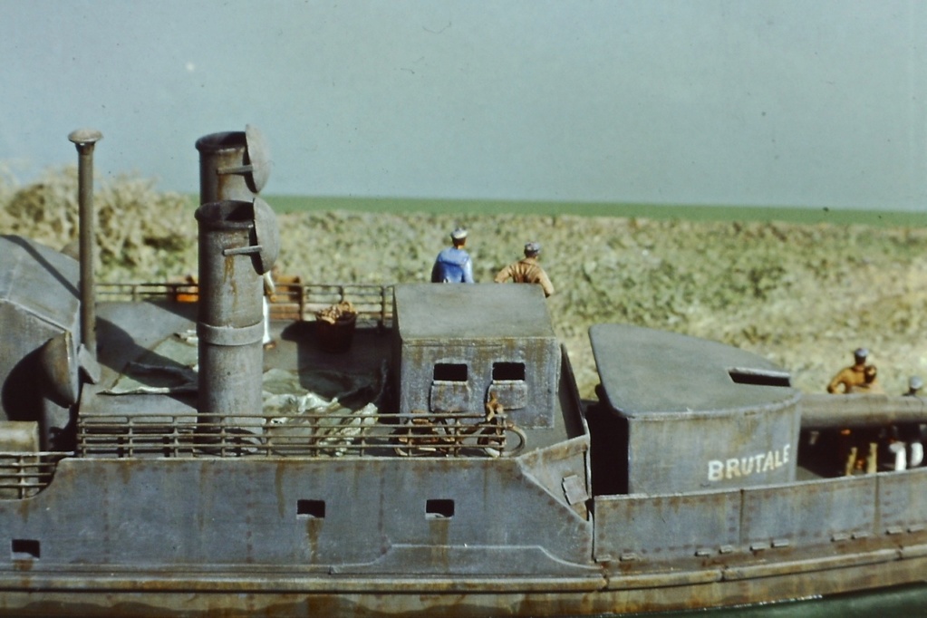

2. Les plans et l’échelle
La réalisation de cette maquette pour le Musée du Fort de la Pompelle près de Reims, m’a posé quelques problèmes. La seule documentation disponible consistait en une série de clichés photographiques d’assez bonne qualité datant de la guerre 14-18. Malgré mes recherches et un appel auprès des lecteurs du “Chasse-marée” (je remercie ceux qui m’ont répondu, même si leurs réponses ne m’ont apporté aucun renseignement supplémentaire), je n’ai pu me procurer aucun plan auprès du constructeur de l’époque installé à Châteauroux, ni au service de documentation des armées du Fort de Vincennes pas plus qu’au Musée de la Marine.
J’ai décidé de construire une canonnière du premier type dans la mesure où les clichés dont je disposais se limitaient à “Brutale” et “Décidée”.
A partir de ces documents, passés au scanner, puis numérisés dans Photoshop, j’ai pu grâce à ce logiciel explorer en détail chacune des photos, déboucher les parties sombres pour y lire des indices perdus dans l’ombre. Le plus difficile consistait à élaborer un plan pour passer à la construction de la maquette. Connaissant les dimensions exactes des canonnières, il était possible, à partir des deux photos prises latéralement et à partir d’un simple calcul basé sur les proportions de reconstituer un profil assez précis de ces ceux bâtiments. La marge d’erreur , même si elle ne peut être niée, reste faible cependant. Là encore, l’ordinateur m’a servi à construire un plan, qui après quelques modifications mineures, m’a permis de mettre la maquette en chantier. La maquette devant être présentée sur un diorama,je n’avais à me préoccuper que des parties émergeant au-dessus de la ligne de flottaison, c’est pourquoi le plan de profil ne montre pas la partie inférieure de la coque dont la forme reste inconnue.
J’avais envisagé dans un premier temps de travailler au 1/35e, mais le manque de documentation plus précise (en dehors de celle évoquée plus haut), m’a fait choisir, par prudence, une échelle plus petite où les détails seraient moins visibles. Comme le projet prévoyait des figurines sur la canonnière, et que j’avais repéré quelques personnages facilement transformables à partir des figurines Preiser ainsi que des accessoires comme le chariot, les paniers, etc..., j’ai donc finalement opté pour l’échelle HO (1/87e) qui m’offrait suffisamment de détails, mais pas trop et tous les éléments dont j’avais besoin pour enrichir le diorama.

Bravo,et pour la réalisation,et pour l'historique.................
Re: Canonnière “Brutale” Echelle HO = 1/87e Maquette construite en 1998 pour le Musée du Fort de la Pompelle (51)
Bonjour deruos,j avais loupe ce post,comme David,
pour le scratch et l historique.J imagine ce que cela aurait donne au 1/35eme.Sur ce,a plus.
