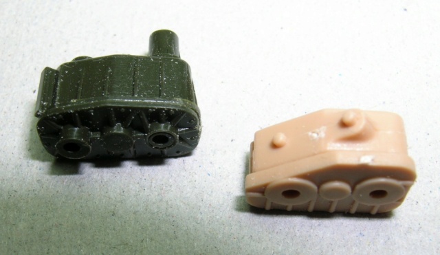

Autre point j'ai remplacé la boite transfert par une pièce Italeri plus réaliste et refait le frein de parc.
J'ai modifié le pont AV par un montage perso plus réaliste et pour braquer les roues

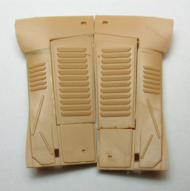

Tout commence par une histoire de porte. Les portes sont trop étroites de 1.3mm
Les volets de capot sont trop longs.
Les pièces w7/W8 et B4/B5 sont raccourcies.

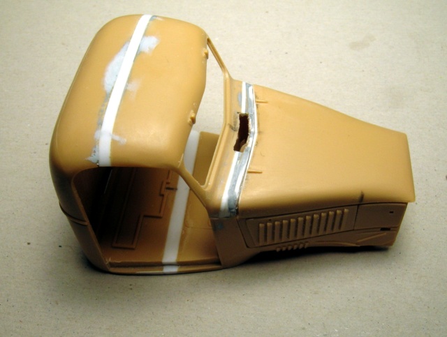

Le but final est d'obtenir une longueur de 44mm entre l'avant de la grille de calandre et la portière au niveau charnière haute.
La cabine est modifiée en conséquence. (ne pas tenir compte du bricolage à l'avant...mauvaise idée.
Le capot est ajusté à la nouvelle longueur
Les ailes comme de juste sont trop longues
Là j'ai un peu galéré sur l'ajustement pour bien obtenir des extrémités d'ailes horizontales.

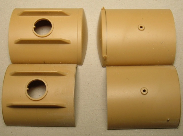

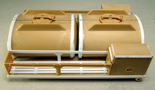

On continu les modifs avec la partie cuves, l'arrière est aussi faux que l'avant.
La longueur totale "rack de jerrycans + caisson" fait 3,15m soit 90mm au 1/35.
La largeur est de 2,30m ( 65,7 mm)
Sur la maquette la partie rack est bonne mais les caissons sont trop longs et en plus il sont trop hauts.
Il doivent être ramenés à 17,5 de hauteur.
Des caissons plus longs semblent avoir été mis sur les premières versions sur base CCKWX sortis en début 41.
D'où peut être l'erreur de HB qui fourni une déco "W-80409" qui correspond à cette version.

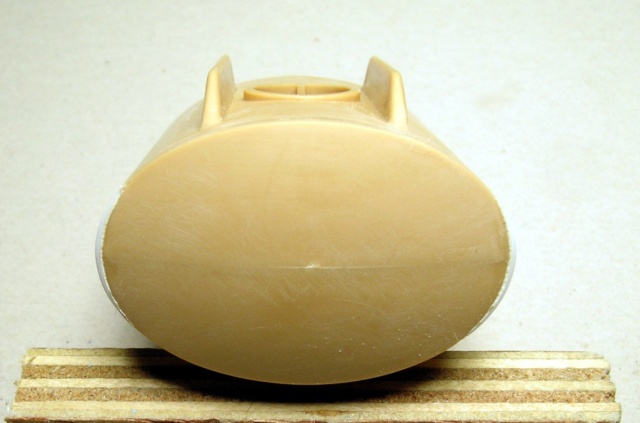

Les cuves sont également raccourcies et ramenées à 44mm
Elles sont un peu trop hautes et pas assez larges. (0.90m x 1.38m)
Lors du collage de la partie cylindrique j'ai légèrement "écrasé" la cuve avec un serre joint pour obtenir une diminution de la hauteur et gagner en largeur.
La bonne largeur est obtenue en ajoutant un peu de profilé.
Les différents éléments sont positionnés.
J'ai ajouté la partie AR du rack et le caillebotis.
Ces dernières corrections permettent d'obtenir une maquette un peu plus réaliste de ce GMC.
@+ JCL

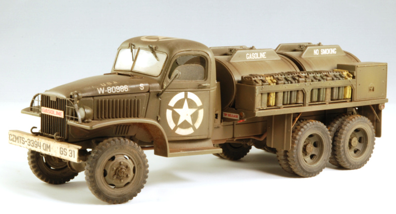

J'ai pu avancer sur le montage.
Jai repris la grille de calandre pour en faire une type "symétrique" avec black out ajouté en unité
Assemblage, peinture, marquages et couche de vernis avant le vieillissement.
Pour les marquages c'est mélange : Hobby/Perso. Je n'ai fait aucune de celles proposées par HB.
Mais HORREUR quand j'ai fait les photos je me suis aperçu de la faute sur le décal HB. DRNE pour DRIVE
Bilan il va falloir que je trouve une solution pour reprendre ça
Petite remarque au passage, je me suis aperçu que les kits de jerrycans ne sont pas tout à fait aux bonnes dimensions.
Compte tenu que la longueur du rack est bonne je n'aurais dû pouvoir mettre que 13 bidons hors il en faut 14 pour le remplir
jcl

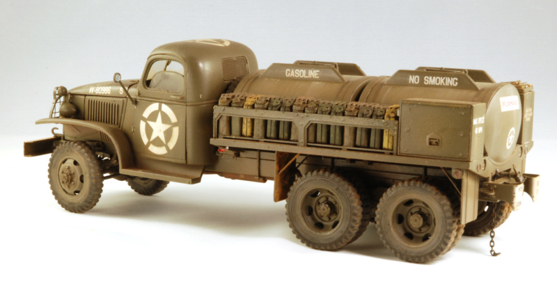

Mise à jour avec l'empoussiérage fait aux pastels.
Au bilan une maquette qui comporte pas mal d'erreurs mais que l'on peut rattraper.
Il y a ce qui est commun à toutes les versions fermées et ouvertes:
- Le plus gros problème concerne la partie cabine.
- la suspension AV et le montage des lames de ressort sur le pont sont à corriger
- les sièges correspondent à la version cabine ouverte, ici il aurait fallu une banquette
Sur la partie citerne HB s'est un peu mélangé dans les versions et a pris trop modèle sur des véhicules modifiés après 45.
Même les "registration number" ne collent pas l'un semble correspondre à la 1ère série sur CCKWX équipés de matériel Columbia,
le second est erroné. ( j'ai dû couper le décal en 3 éléments et supprimer des chiffres pour avoir un N° correct)
Voila, @+
jcl
Voila, @+

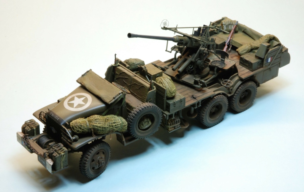

C'est vraiment un final magnifique, bravo pour le pas à pas et pour le résultat!
Lostiznaos- major
- Messages : 1908
Re: GMC Tanker 1/35 Hobby Boss
j'adore le résultat !

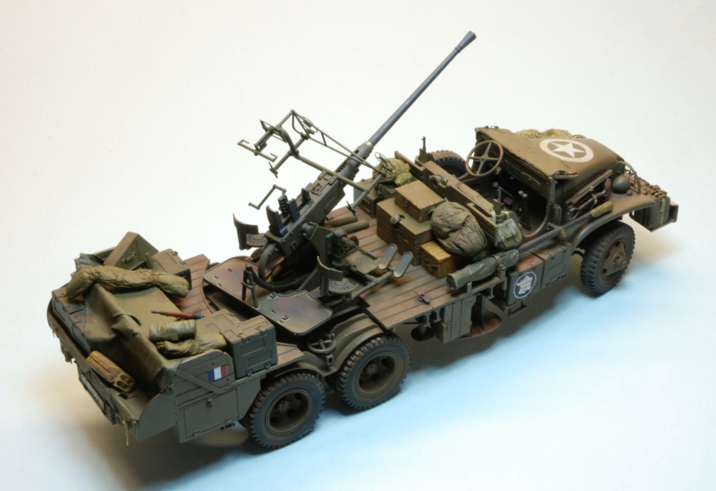

Merci encore pour vos commentaires

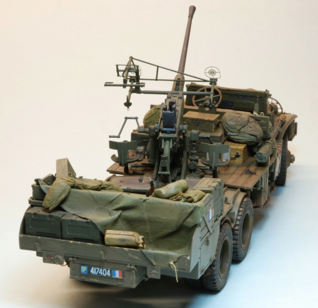

Pour le "Bofors" je l'ai fait quand il est sorti.
Pour le "LUCIFER" j'ai du changer la transmission pour une "Banjo" et modifier la partie AR de la caisse car la version de Hobby est fausse et basée sur un bricolage actuel.
J'ai aussi refait les marquages et ajouté quelques accessoires que l'on voit sur les photos d'époque.
Si je me souviens bien il faut aussi revoir les coffres.
Je n'ai pas modifié la partie AV , il y avait déjà de quoi s'occuper
jcl
jcl
