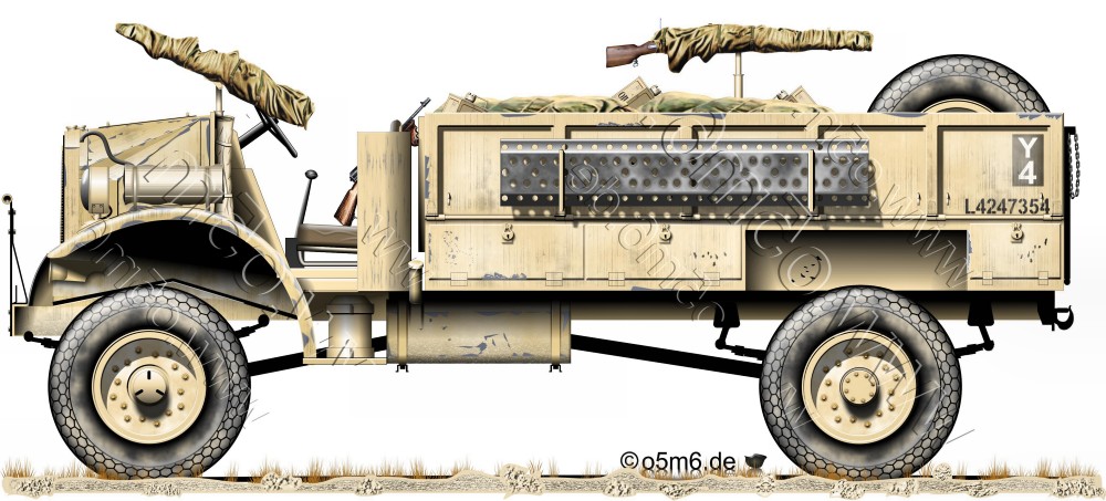

Si le camion Chevrolet 30 cwt de Tamiya est bien connu des maquettistes, il n'en est pas de même d'un autre véhicule utilisé par le LRDG le camion Ford 30 A. Cette maquette annoncée en 2017 par Mirror Models n'a malheureusement jamais été commercialisée.En désespoir de cause je me suis donc lancé dans sa construction.
J'ai d'abord construit un modèle 3D du véhicule en image de synthèse qui m'a servi de brouillon pour réaliser la maquette en plastique. C'est un long travail de modéliser le camion en 3D mais une fois mis à l'échelle 1/35e il facilite ensuite grandement la construction du véhicule.
Pour construire ce camion il a fallu "hybrider" deux modèles de chez Mirror Modela (châssis, cabine, axes et transmission d’un modèle, moteur Ford d’un autre modèle et création complète en carte et profilés plastiques de la benne.
Roues en résine pour CMP de Mirror Models.
Chargement en polystyrène expansé recouvert de papier japon imbibé de colle à bois. Plaques de désensablement de chez Hauler. Figurines en résine de chez Panzerart. J'ai réutilisé un décor sur lequel j'avais installé un petit camion Morris CS8 de chez Plus Model.

Superbe travail, de modélisation et de scratch !!!
j'adore !

Bonjour deruos,je suis du même avis que Frederic,vraiment du bon travail,j adore.Sur ce,a plus.
