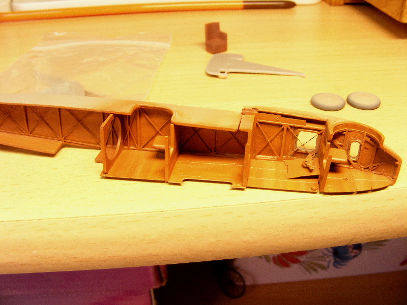

je ne vais pas vus détailler tout le montage, mais, j'ai ouvert le plus possible le compartiment de "vie" afin de pouvoir voir le plus possible les détails..

Avant de refermer le fuselage, l'intérieur à reçu une peinture bois, effectuée aux huiles.
ma méthode, et il y en a énormement pour le bois, est de préparer un mélange de :
-Kapput mortum + pointe de Terre de Sienne Brulée + ocre jaune + terre de sienne naturelle, cet ensemble devant se rapprocher le plus possible des teintes de boiseries.
- j'étale une bonne couche de ce mélange, puis en enlève l'excédant avec une brosse plate assez fine (avec les huiles, il faut étaler de très fines couches de peinture et non pas "tartiner" la pièce.....).
Ensuite, je fond dans cette couleur, des traits de jaune de Naples clair, d'ocre jaune clair ; ça pour les veines les plus claires du bois.
Pour les veines sombres, j'utilise du brun de Mars et de la terre d'ombre naturelle.
Il faut fondre les couleurs jusqu'à disparition des coups de pinceau, ce qui n'est, pas forcément le plus facile à faire.....
En fonction de la teinte de départ, plus clair ou plus foncée, on peut faire varier les types d'essences, un hêtre sera d'une couleur différentes d'un Chêne ou d'un bouleau....
Il convient aussi, d'étudier les photos ou dessins, que l'on possède aujourd'hui, sur les différents types de bois et de construction, notamment pour les hélices....les plaques de bois, contrecollées étaient différentes, entre un appareil Allemand et un avion Anglais, lui-même différent d'une machine de l'empire Austro-Hongrois, une remarque fort judicieuse d'un maquettiste spécialisé dans les appareil de la grande guerre, lors de l'expo de Saumur, m'avait sensibilisé sur ce fait ; les stries de l'hélice d'un Bristol F2B n'étaient pas conforme à l'usage Britannique.
