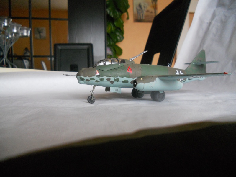

voici une maquette ressortie de "la vitrine" sur laquelle je vais travailler les techniques de vieillissement de d'ombrage etc (en gros tout ce qui est finition).Cette maquette etant l'un de mes premier montage elle n'est pas d'une qualité extraordinaire... (c'est d'ailleurs pour ça que je l'ai choisi comme cobaye) merci d'avance pour vos critiques, qu'elles soient positives ou non, tout est bon a prendre
voici donc l'oiseau en question:

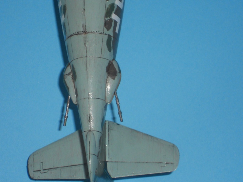

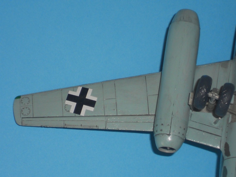

et le voici avec le jus appliqué
je n'ai fait que le dessous de l'appareil pour l'instant. est ce que je dois utiliser le meme jus pour le dessus? (qui est beaucoup plus foncé)
1ere etape le vernis j'ai opté pour le klir et j'en suis trés satisfait... je n'ais pas pensé a prendre de photo de cette étape

Re: messerschmitt P1099B
salut Biffin
c'est pas mal pour un 1er jus
quant à l'intrados fais un jus avec un gris plus ou moins foncé sinon cela ne se verra pas suffisamment
c est assez simple couleur clair jus foncé couleur foncé jus clair
sinon avant la peinture avec tout ce qui va avec il faudra veiller aussi à bien poncer et mastiquer certaines zones (les 2 1/2 fuselages de l'avion, les 1/2 nacelles des réacteurs, les jonctions ailes/fuselage et empennage/fuselage, les emplacements d'accroche sur les grappes) pour une meilleure approche sur l'avion niveau finition
c'est ce que l'on appelle tendrement le mastico/ponçage
sinon aux vus de tes photos tu peins aux pinceaux pense à bien diluer la peinture afin qu elle ne fasse pas l'effet pâté et qui cache qui plus est les détails du kit, ne cherche pas a recouvrir du 1er coup le kit mais des passages successifs qui au fur et à mesure vont s'uniformiser et cacher la zone
pour les décalcos pour éviter l'effet de silvering ( le voile mat des décals) tu peins ton kit couche de Klir pose des décals puis recouche de Klir pour les emprisonner et ensuite tu peux attaquer les patines et jus puis une fois satisfait une couche de vernis mat et le tour est joué
pour les jus sur un avion essuies toujours dans le sens relatif du vent
et ne t'inquiète pas on est tous passé par là et Rome ne s'est pas fait en un jour, c'est à force que l'on s'améliore et crois moi tous ici on en apprend encore tous les jours

Invité- Invité
salut Biffin
c'est nickel
tous les panneaux sont bien visibles désormais
ensuite avec ton aéro tu pourras t'exercer aux éclaircissements de panneaux
c'est nickel

merci pour ces conseils surtout concernant le pré ombrage... pour en revenir a mon oiseau je souhaiterait obtenir un changement chromatique (vu sur une video de figurin tv grace a philou) mieux vaut il le faire avant ou aprés les traces de rouilles et les écoulements divers?
merci d'avance pour vos réponses
Invité- Invité
salut Biffin
et bien on peut dire qu'il a déjà une autre gueule ton avion
tu vois comme quoi avec juste ce qu'il faut il en ressort avec du vécu et plus de réalisme
les lignes sont bien marquées et mises en valeur
ensuite au niveau de la patine c'est propre à chacun d'estimer si cela suffit ou non, selon tes goûts quoi si tu veux un appareil qui a déjà des heures de vol mais avec entretien ou alors un vieux de la vieille qui a bourlingué et qui porte les stigmates de ces vols
perso je le trouve très bien comme cela
quant à l'armement au prochain montage peins le en noir ou noir métallique , perce le trou du canon au mini foret et ensuite frotte l'arme à la poudre de graphite (tu frottes un crayon HB sur du papier de verre) et avec le doigt tu recouvres; tu verras c est nickel, on s'en sert aussi pour réhausser les arêtes des blindés ou les endroits au passage régulier qui ont raison de la peinture
en tout cas rien qu'avec ces petits plus ton avion a eu un relooking total
