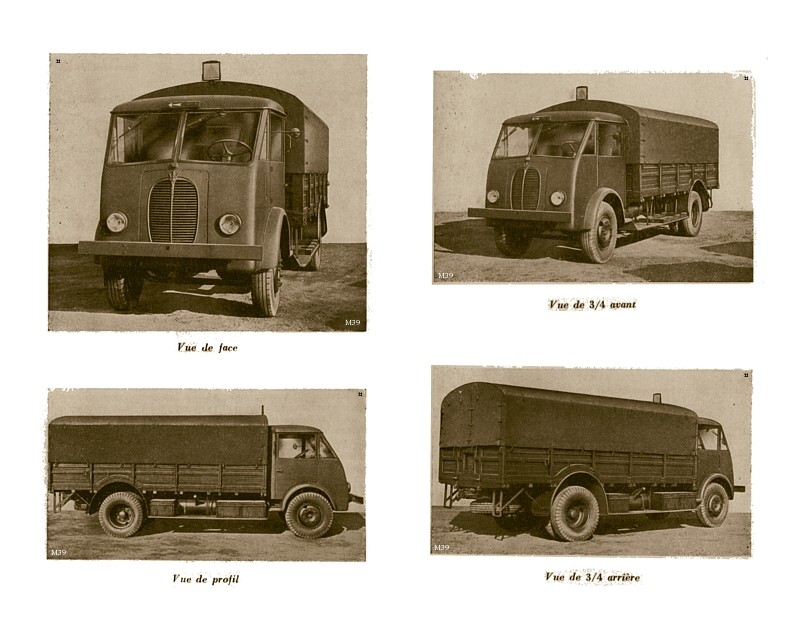

En parallèle je continue mes recherches sur le camion, concernant le kit Azimut il s'agit d'un modéle de 1941:
Peugeot DMA 1:35 Azimut productions 500_______peugeot_dma_camion_29778.jpg?u=http%3A%2F%2Fwww.miniatures-toys.com%2Fclient%2Fcache%2Fproduit%2F500_______peugeot_dma_camion_29778
modèle standard des premières productions avec crochets à l'avant et à l'arrière, marchepied sur les ailes AV, arceaux de bâche cintrés, ridelles fixes, roue de secours à l'avant droit de la caisse, échappement sortant à l'arrière gauche, aile AR courtes
Les marchepieds d'ailes seront ensuite supprimés comme les crochets AV et plus tard le pare-choc. Sur le modèle 42, un emplacement pour la plaque d'immatriculation (20 x 32) est enbouti sur la face avant droite, ensuite la sortie d'échappement passera à l'avant gauche du train AR puis à droite. Les ailes AR sont rallongées comme la goulotte d'essence qui perd son clapet de protection, les ridelles deviennent rabattables, la roue de secours passe à l'arrière sous le plancher de la caisse (*) et les arceaux de bâche seront anguleux et soudés. Les archives Peugeot fournissent une série de photos d'un DMA à caisse métallique enboutie qui n'a pas été produit. La plupart des exemplaires construits sont des cargos bâchés, les autres variantes sont: ambulance (peut-être plus de 500 ex) (**), atelier métallique (carrosserie Roche à la Plaine St Denis)(***), radio avec antenne mât de 8 m. ainsi qu'une série de transports de munitions avec ridelles plus hautes (1 m) et bâche réduite en hauteur (low silhouette).
Source : http://albyminiatures.e-monsite.com/blog/1122-peugeot-dma-plateau-non-bache.html
Il faudra rajouter sur le kit le clapet de protection de la goulotte d'essence et le systéme de fermeture du logement de la roue de secours (bien visible sur la photo)

Je suis arrivé maintenant à la confection de la bâche j'ai trouvé sur  le net deux configurations :
La première :
Celle qui me tente le plus
Peugeot DMA 1:35 Azimut productions MUeBhl_uf5ABhvO38T7FBEciYhk_jEZBi3yVqwUCG2A52UGQYf7XS0IcJNUYFPnwWD38Y7SLp3EuiI94PgTsICBelIyoMSlvYl4E6n7wnmqvUd1lu2GVQKWZM2ezkJ317bDv2N4Z63JC1xQQGlWeO74u-LQPN1z5osWYMJHZf5K0jQgDwJr_-4ODbl5C6Q7ZdOgVdQp16PI552OeEF32BmnXYj8NfEW6L1yjbEy4HQEyzFc2BLSkDIQyAhm3vD77lxSfMF2zliBM2V7tFnqiTlUTpcYveTBpIhfBKJKKS3dM0b_e7b5O7fhUp1PwJwaRjP_eBWgGzXMHGnO0nUH5ohxbzmjwQHW_oiL6-zDkRHl-cVsICdYzw8SW8L5uBNwxK_01Resl0Xr-1qEgpDuJVbmygqir0DyY9-Pg37D2sC768caNDIRpA40-TQWkIyUp86ZCN4B7qN_g1VGy1wEWgPn3UYYRP1zSSx4l3sgogRzRvpyOj27EwzV8CqR6P_eWugSPUsgCGS8uLhVl5g949L2GVBrMstQE7wyJBXyJh_pBxYfiPNLEW75rWDVSRPWVJWnx7JSRYvndulS8Jehk34stDaBJo74Nos-LLcJIDY7S3WoAXnJsKfVPcyyCBX7M6lX38XWZF-mq8fMML9kHsVYxKurn33WaAMBS8DoG0hOuzujnnpiXxgGtSZQHDx3vnFUPNFug5ySZkXrYsxo=w604-h428-no
Source Internet

Message par salix Mer 5 Déc - 14:33
La bâche haute me plait également plus que les autres configurations. Sur la photo du camion camouflé avec des liserés, le second véhicule derrière ne serait pas un camion italien?

Message par Frédéric Dété Mer 5 Déc - 15:07
salix a écrit:La bâche haute me plait également plus que les autres configurations. Sur la photo du camion camouflé avec des liserés, le second véhicule derrière ne serait pas un camion italien?
Oui moi aussi de plus si la version basse il faudrait modifier la face arrière de la cabine elle n'est pas lisse. C'est bien visible sur la photo du DMA non bâché
Pour le camion je pencherai plutôt pour un Matford F 917-WS
