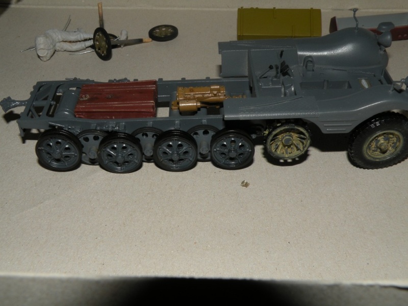

voici donc mes petites avancées de la soirée.......
SdKfz 11 Deutches Afrika Korps (kit FINI !!!!!!!!) ! - Page 3 Dscn8533
SdKfz 11 Deutches Afrika Korps (kit FINI !!!!!!!!) ! - Page 3 Dscn8534
SdKfz 11 Deutches Afrika Korps (kit FINI !!!!!!!!) ! - Page 3 Dscn8535

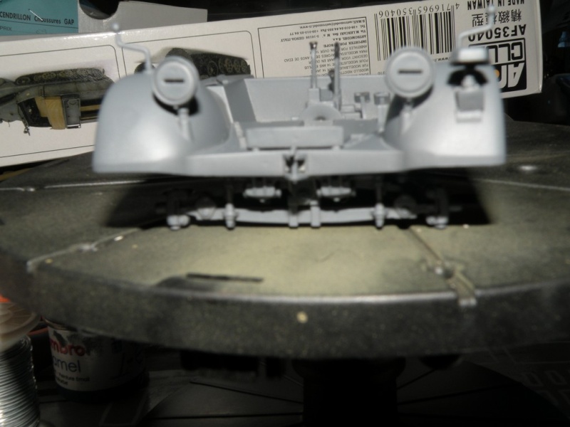

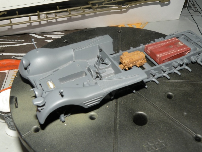

le train avant est enfin posé et collé !!!
la cabine a reçu 2-3 touche de couleur (mise en peinture des leviers et des pédales....)

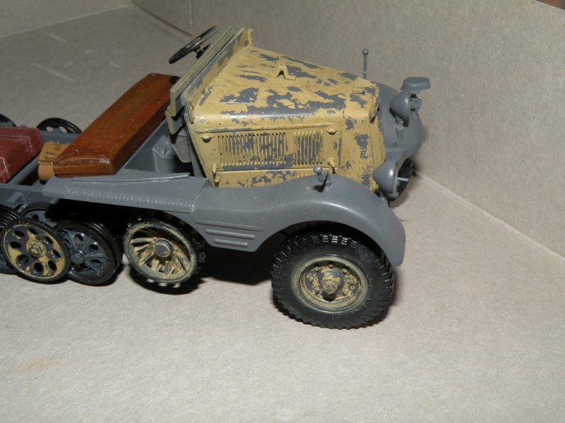

Message par mondoloni Sam 5 Nov - 20:50

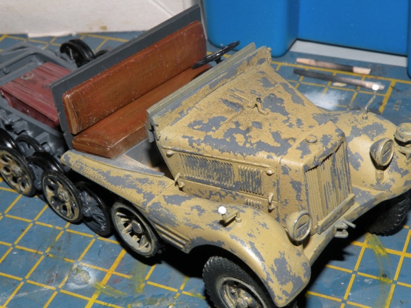

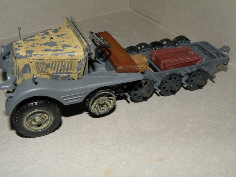

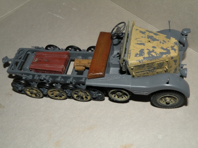

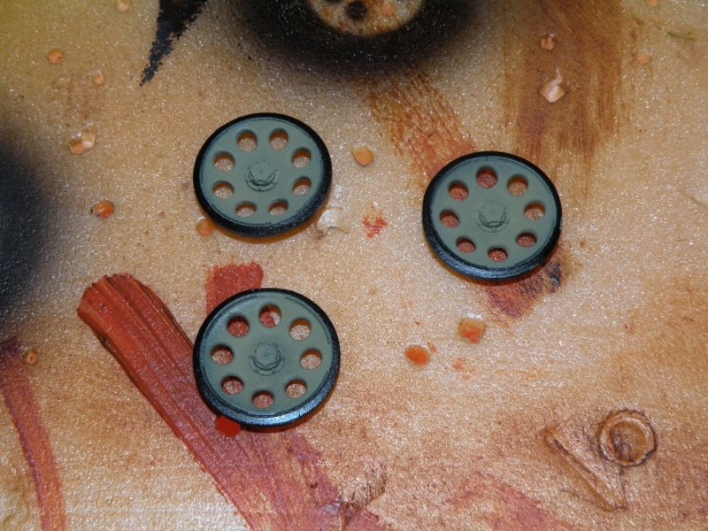

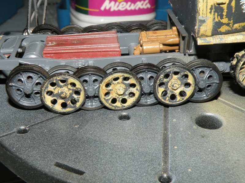

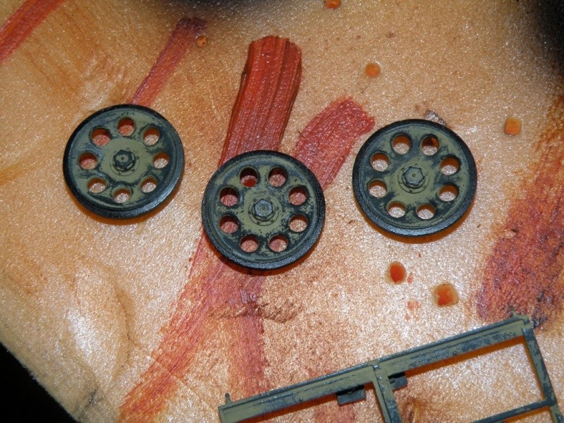

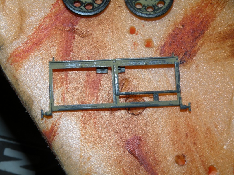

salut a tous.........aprés pas mal de retard je reprend le montage de ce kit....

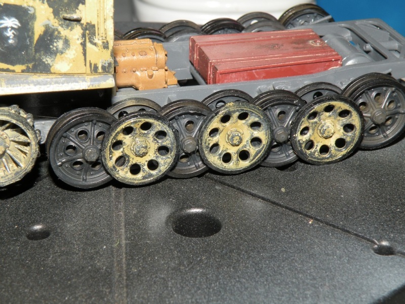

j'ai utilisé la technique de la laque pour l'effet d'usure des roues et des galets exterieurs....les autres sont en gris panzer (effet voulu !) mais sur cette photo j'étais en train de gratter le jaune des galets....
SdKfz 11 Deutches Afrika Korps (kit FINI !!!!!!!!) ! - Page 3 Dscn8774
j'ai rajouté la banquette (mais pas encore le dossier...) ainsi que le capot qui a recu le meme traitement....
SdKfz 11 Deutches Afrika Korps (kit FINI !!!!!!!!) ! - Page 3 Dscn8775
SdKfz 11 Deutches Afrika Korps (kit FINI !!!!!!!!) ! - Page 3 Dscn8776
SdKfz 11 Deutches Afrika Korps (kit FINI !!!!!!!!) ! - Page 3 Dscn8777
SdKfz 11 Deutches Afrika Korps (kit FINI !!!!!!!!) ! - Page 3 Dscn8778
je viens d'ailleurs de voir que le volant a recu un peu de jaune.....pfffffffff pas de bol !!!!
pour le moment le reste en cours de séchage donc dans la soirée d'autres photos suivront......
a vos claviers messieurs !!!

Message par David sherman Sam 5 Nov - 21:14
ça rends bien,j'ai juste un souci,il faudrait que tu retouches les endroits sollicités,trappes,poignées,charnières,c'est là,logiquement,que la peinture part en premier............

Message par mondoloni Sam 5 Nov - 23:25
t'inquiètes pas gros nounours j'ai prévu une petite séance de mapping au niveau des trappes quine sont pas "laquisées".....!!

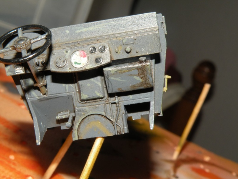

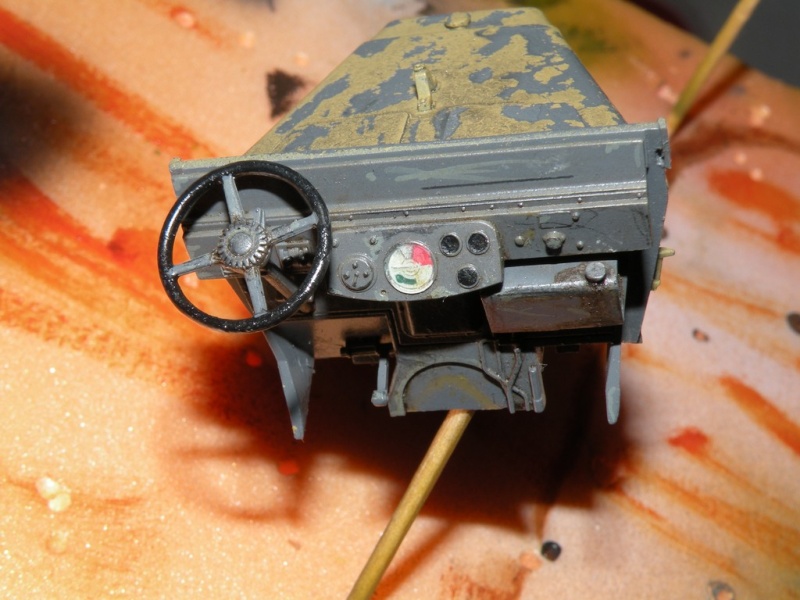

Message par mondoloni Sam 5 Nov - 23:38

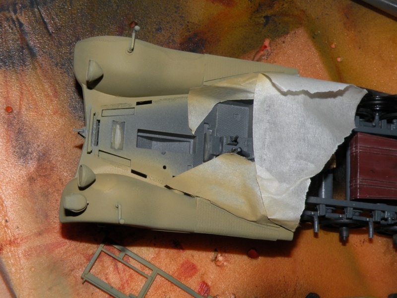

re-salut !!!!

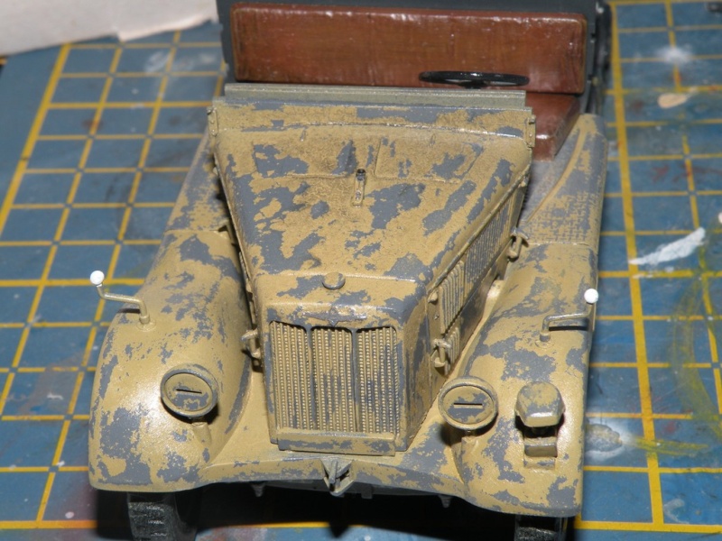

voici la suite avec un "avant-aprés"......:
SdKfz 11 Deutches Afrika Korps (kit FINI !!!!!!!!) ! - Page 3 Dscn8812
SdKfz 11 Deutches Afrika Korps (kit FINI !!!!!!!!) ! - Page 3 Dscn8813
les galets exterieurs....
SdKfz 11 Deutches Afrika Korps (kit FINI !!!!!!!!) ! - Page 3 Dscn8815
SdKfz 11 Deutches Afrika Korps (kit FINI !!!!!!!!) ! - Page 3 Dscn8816
le pare-brise....
SdKfz 11 Deutches Afrika Korps (kit FINI !!!!!!!!) ! - Page 3 Dscn8817
SdKfz 11 Deutches Afrika Korps (kit FINI !!!!!!!!) ! - Page 3 Dscn8818
SdKfz 11 Deutches Afrika Korps (kit FINI !!!!!!!!) ! - Page 3 Dscn8819
SdKfz 11 Deutches Afrika Korps (kit FINI !!!!!!!!) ! - Page 3 Dscn8820
SdKfz 11 Deutches Afrika Korps (kit FINI !!!!!!!!) ! - Page 3 Dscn8821
SdKfz 11 Deutches Afrika Korps (kit FINI !!!!!!!!) ! - Page 3 Dscn8822

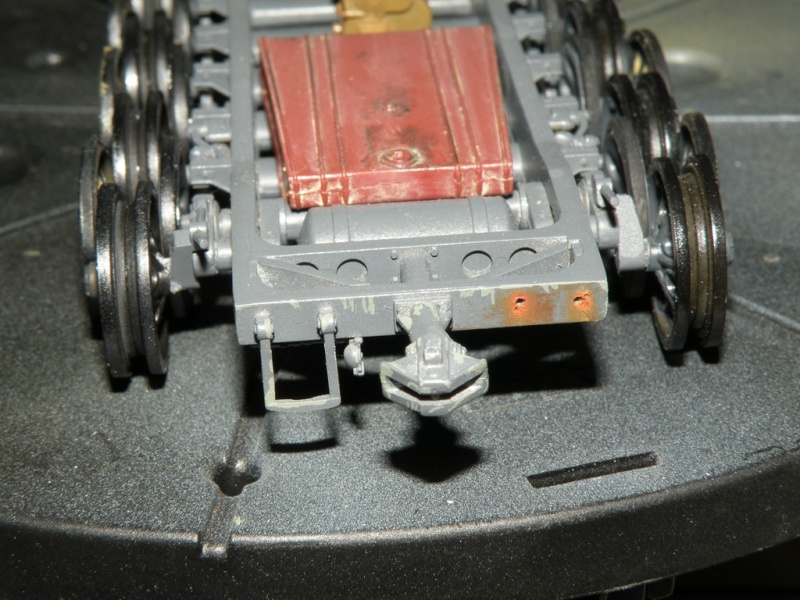

la partie avant du chassis a recue sa dose de laque aussi.....
SdKfz 11 Deutches Afrika Korps (kit FINI !!!!!!!!) ! - Page 3 Dscn8823
SdKfz 11 Deutches Afrika Korps (kit FINI !!!!!!!!) ! - Page 3 Dscn8824
le tableau de bord a recu ses jus ainsi qu'une légère patine a base d'éraillures (enamel...)
tout a recu un appret "gris panzer" de chez "Prince august" puis une couche de Klir, une de laque et enfin une teinte "sable" de chez Tamiya....
voila pour le moment.......

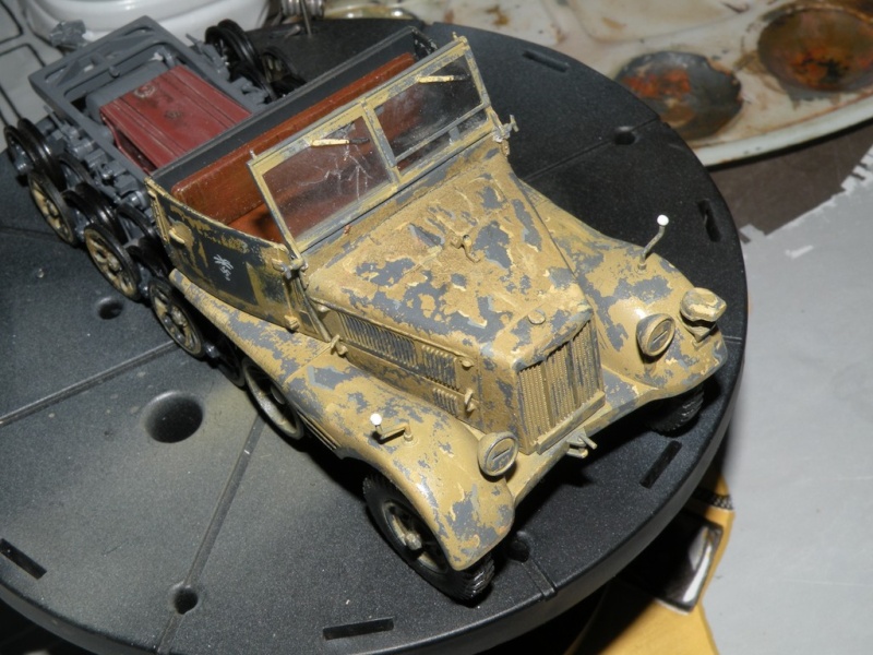

Message par mondoloni Lun 7 Nov - 20:09
Merci les amis !!!

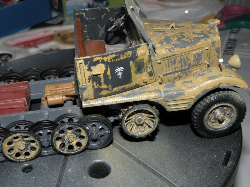

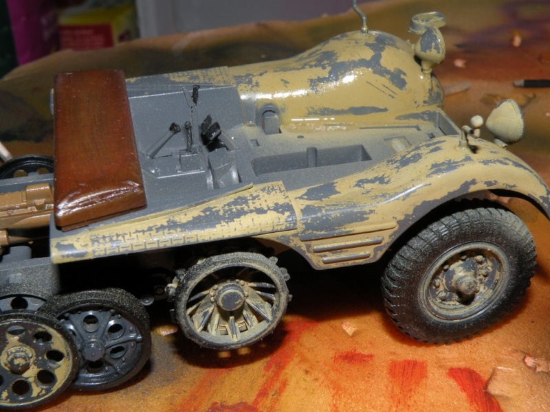

voixci donc les dernières avancées.....rien de bien monstrueux mais bon.....
SdKfz 11 Deutches Afrika Korps (kit FINI !!!!!!!!) ! - Page 3 Dscn8825
SdKfz 11 Deutches Afrika Korps (kit FINI !!!!!!!!) ! - Page 3 Dscn8826
SdKfz 11 Deutches Afrika Korps (kit FINI !!!!!!!!) ! - Page 3 Dscn8827
la banquette est posée ainsi que la cloison arrière....les tiges de gabarits ont recu leur teinte blanche.
SdKfz 11 Deutches Afrika Korps (kit FINI !!!!!!!!) ! - Page 3 Dscn8828
SdKfz 11 Deutches Afrika Korps (kit FINI !!!!!!!!) ! - Page 3 Dscn8829

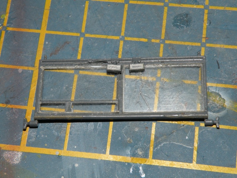

le pare-brise a recu un impact du a une pierre et s'est félé......
SdKfz 11 Deutches Afrika Korps (kit FINI !!!!!!!!) ! - Page 3 Dscn8830
SdKfz 11 Deutches Afrika Korps (kit FINI !!!!!!!!) ! - Page 3 Dscn8831

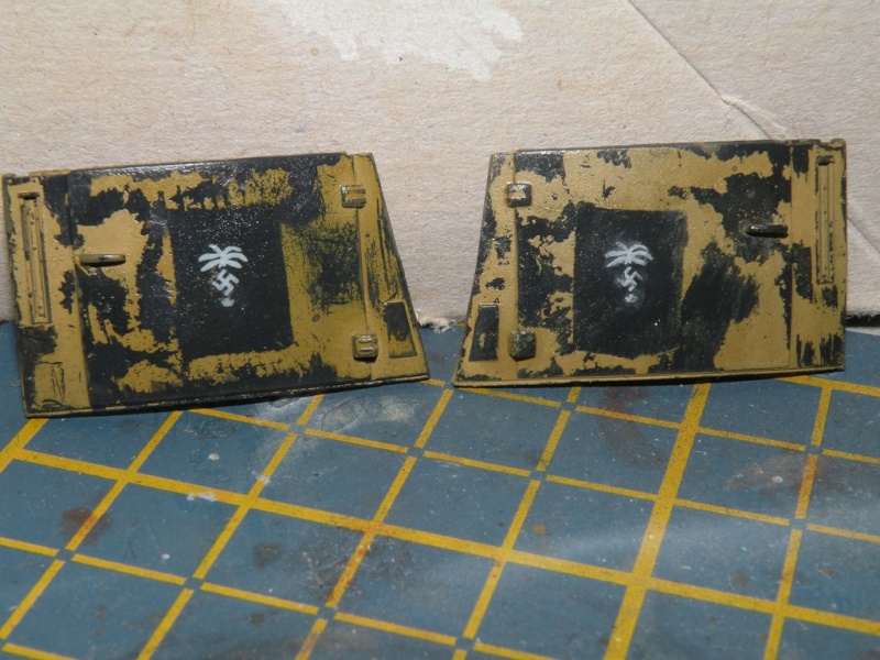

les portières ont recu leur début de aptine (je me suis inspiré des photos de l'engin de chantier que j'utilise en ce moment pour les éraillures....) et les éraillures "internes" semblent ENORMES avec la phot mais en réalité c'est beaucoup moins prononcé mais un filtre atténuera tout cela de toute manière.....
voila donc pour la soirée.....

Message par Invité Mar 8 Nov - 10:16
Très joli travail, je suis impressionné pour l'éclat de la verrière, tu t'y es pris de quel manière?
SdKfz 11 Deutches Afrika Korps (kit FINI !!!!!!!!) ! - Page 3 Empty Re: SdKfz 11 Deutches Afrika Korps (kit FINI !!!!!!!!) !
Message par Invité Mar 8 Nov - 10:54
Superbe montage
Bien la maitrise de la patine
petite requete j'ai déja entendu parlé de la technique de la laque à cheveux
mais comment on procede exactement
J'ai lu dans ton post
une couche de gris + KLIR (pour proteger le gris) en suite de la laque
Mais la laque on la pulverise directement sur le sujet ?
Ensuite la couleur sable
et après il suffit d'imbiber un pinceau avec de l'eau pour soulever et decoller la couleur sable et donner ainsi cet effet ?
Et on termine avec un vernis ? pour isoler le tout ?
Message par mondoloni Mar 8 Nov - 14:54
Harraval a écrit:Très joli travail, je suis impressionné pour l'éclat de la verrière, tu t'y es pris de quel manière?
de manière trés simple : avant tout je passe une voile de KLIR sur mes pare-brise (ca permet de le proteger des traces de doigts et de le blanchiment de la glu....et une fois bien sec je fais fait un éclat en coupant un petit bout de pare-brise et a partir de cet éclat je fais les félures avec une lame de X-acto...voili voilou...si tu veux plus d'eplixations y a pas de soucis...
jung a écrit:Superbe montage
je te remercie !!
donc pour la laque voila ma facon de proceder (surement la plus généralisée d'ailleurs...) :
1-laver son kit al'eau savonneuse
2-couche d'appret pour l'accroche
3-teinte de base
4-vernis (brillant ou mat) voire KLIR
5-couche de laque (passé a l'aéro pour ne rien empater)
6-teinte finale
7-humidifié puis gratter
ATTENTION :
*plus il y aura de laque plus tu auras des éraillures importantes ( en fonction du pouvoir couvrant de la teinte finale bien sur !!!) donc faut bien avoir en tete l'état finale de ce que tu veux avoir comme résultat
*utiliser une laque bas de gamme (elle part mieux !!!)
*respecter les temps de séchage du "primer", de la teinte de base ainsi que du vernis (ca évite pas mal d'incidents...)
*compte 10 min de séchage pour la laque et 10 min pour la teinte finale (qui sera écaillée donc...)
je pense avoir fait le tour mais n'hésite pas en cas de questions....

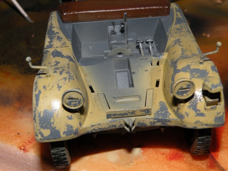

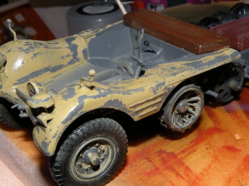

Message par mondoloni Mer 9 Nov - 9:56
pas de soucis harraval....c'est un plaisir...!!!

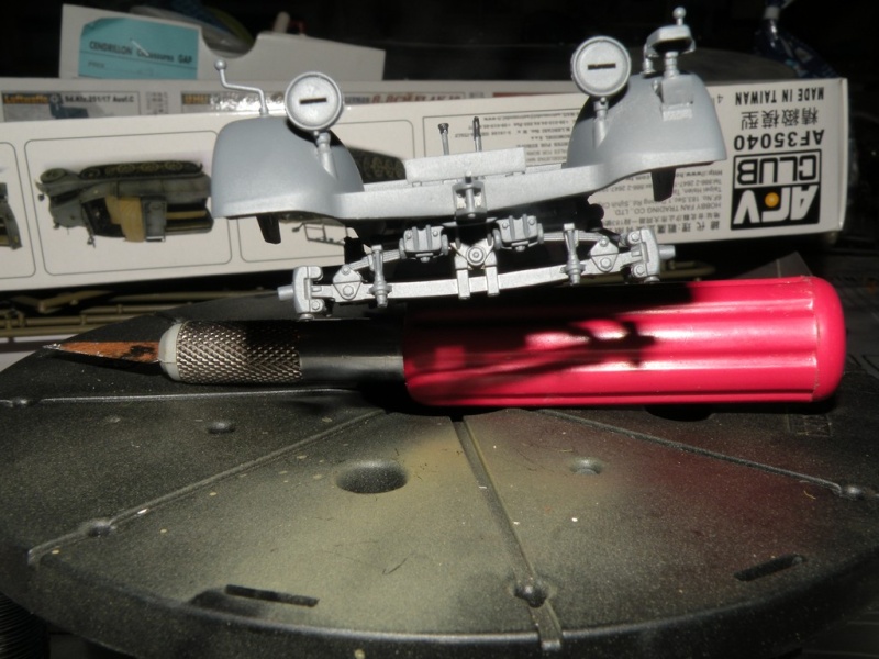

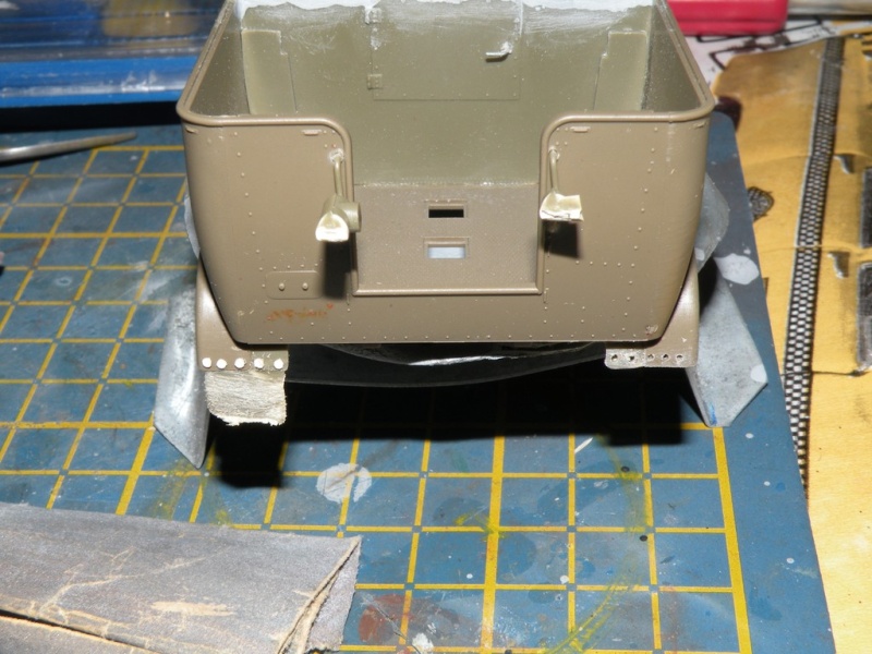

donc bonjour a tous et voici donc la petite avancée de la veille....
SdKfz 11 Deutches Afrika Korps (kit FINI !!!!!!!!) ! - Page 3 Dscn8832
SdKfz 11 Deutches Afrika Korps (kit FINI !!!!!!!!) ! - Page 3 Dscn8833
SdKfz 11 Deutches Afrika Korps (kit FINI !!!!!!!!) ! - Page 3 Dscn8834

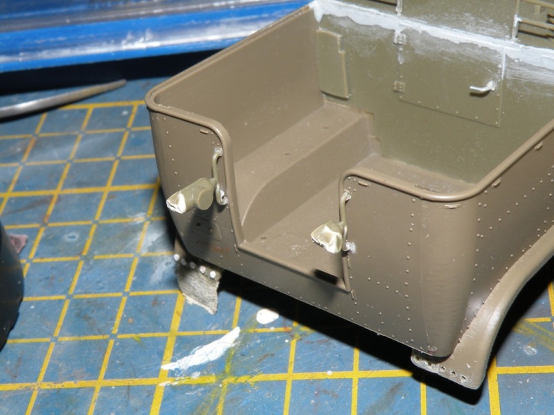

la caisse est juste posée a blanc....on voit bien la mauvaise (voire trés mauvais) jonction des portes...d'un cotés tant mieux ca done un cotés "branlant" assez sympa !
SdKfz 11 Deutches Afrika Korps (kit FINI !!!!!!!!) ! - Page 3 Dscn8835
les essuie-glace sont posés....
SdKfz 11 Deutches Afrika Korps (kit FINI !!!!!!!!) ! - Page 3 Dscn8836
la ligne d'échappement (en seulement 2 pièces) recoit une couche de base couleur marron puis l'oxydation sera reproduite a l'éponge avec ces 2 teintes :
SdKfz 11 Deutches Afrika Korps (kit FINI !!!!!!!!) ! - Page 3 Dscn8837
SdKfz 11 Deutches Afrika Korps (kit FINI !!!!!!!!) ! - Page 3 Dscn8838

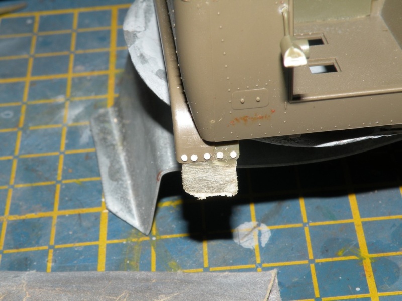

la bavette est usée et affinée par un poncage sauvage et grossier..des boulons sont ajoutés (mais ilsont un poil trop gros mais sur mon Puch & die c'est le diam. le plus petit....
SdKfz 11 Deutches Afrika Korps (kit FINI !!!!!!!!) ! - Page 3 Dscn8839
SdKfz 11 Deutches Afrika Korps (kit FINI !!!!!!!!) ! - Page 3 Dscn8840
la bavette droite est tout simplement supprimée !! lesemplacement des boulons sont représentés avec des trous !

Message par mondoloni Mer 9 Nov - 16:33
re-salut a tous !!!
j'ai profité de la journée pour faire un peu de mapping sur le chassis....c'est pas vraiment une réussite....les filtres atténueront tout ca et cachera un peu la misère......!
SdKfz 11 Deutches Afrika Korps (kit FINI !!!!!!!!) ! - Page 3 Dscn8844
SdKfz 11 Deutches Afrika Korps (kit FINI !!!!!!!!) ! - Page 3 Dscn8845
SdKfz 11 Deutches Afrika Korps (kit FINI !!!!!!!!) ! - Page 3 Dscn8846
SdKfz 11 Deutches Afrika Korps (kit FINI !!!!!!!!) ! - Page 3 Dscn8847
SdKfz 11 Deutches Afrika Korps (kit FINI !!!!!!!!) ! - Page 3 Dscn8848
SdKfz 11 Deutches Afrika Korps (kit FINI !!!!!!!!) ! - Page 3 Dscn8849
SdKfz 11 Deutches Afrika Korps (kit FINI !!!!!!!!) ! - Page 3 Dscn8850
j'ai fait sauté le marche-pied arrière droit pour donner un petit coté "baroudeur".....
bon ben j'y retourne.....@+ les amis !!!
